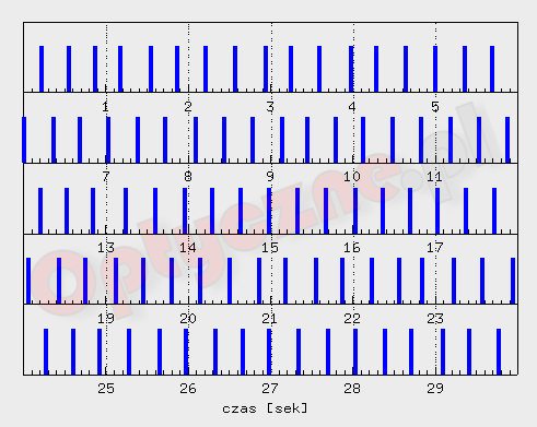

Praktyczną szybkość zdjęć seryjnych sprawdzamy przytrzymując wciśnięty spust migawki przez 30 sekund. Do tego testu używamy karty SD SanDisk Extreme III o pojemności 1 GB. W serii zdjęć robionych w pełnej rozdzielczości i przy czułości ISO 1600 i ze stałą ostrością Canon SX 1 wykonuje 87 zdjęć. Ich rozkład czasowy pokazany jest na diagramie poniżej.
Canon PowerShot SX1 IS - Użytkowanie
Zdjęcia seryjne są szybkie, ale nie aż tak, jak zapowiada producent. Wynik naszego testu to 2.9 zdjęcia na sekundę. Na pochwałę zasługuje tu równomierny rozkład czasów wykonywania kolejnych ekspozycji przez cały okres 30 sekund.
Porównanie szybkości zdjęć seryjnych Canona SX1 i Canona SX10 wychodzi zdecydowanie na korzyść droższego modelu SX1. Szybkość powinna wystarczyć do większości amatorskich zastosowań. Naszym zdaniem w SX1 brakuje jeszcze możliwości robienia zdjęć poklatkowych.

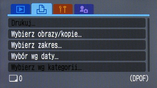

Lista opcji w menu drukowania jest następująca:
  • Drukuj
  • Wybierz zdjęcia
  • Wybierz zakres
  • Wybór według daty
  • Wybór według kategorii

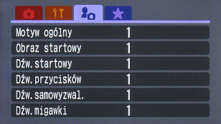

Zakładka mój aparat pozwala wybrać rodzaj tła oraz dźwięki jakie towarzyszą pracy aparatu.

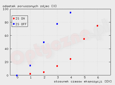

Nasza metoda badania efektywności stabilizacji obrazu, polega na wykonaniu minimum 20 zdjęć dla różnych wartości czasu ekspozycji. Zdjęcia wykonujemy raz z wyłączoną, a raz z włączoną stabilizacją. Test ciągłej stabilizacji obrazu w Canonie SX1 przeprowadziliśmy dla efektywnej ogniskowej 125 mm. Zaczynaliśmy od czasu ekspozycji wynoszącego 1/125 sekundy i zwiększaliśmy go z krokiem 1 EV aż do 1/2 sekundy. Na wykresie poniżej możemy zobaczyć odsetek zdjęć poruszonych w stosunku do całkowitej liczby zdjęć zrobionej dla danego czasu ekspozycji.
W teście Canona SX10 wspominaliśmy o nieco zaskakującym zachowaniu systemu stabilizacji obrazu. Okazało się, że potrzebuje ona kilku sekund czasu na to, żeby "się ustabilizować". Wynik uzyskany w tamtym teście zdawał się być dla systemu IS miażdżąco niekorzystny. Podobna procedura testowa zastosowana do SX1 daje taki sam, zły wynik. Wykres przedstawiony powyżej powstał jednak na podstawie nieco zmodyfikowanej procedury. Tym razem pomiędzy kolejnymi ekspozycjami aparat staraliśmy się trzymać w miarę nieruchomo. Tym razem skuteczność stabilizacji można ocenić na co najmniej 2.5 EV, czyli wynik bardzo dobry jak na aparat kompaktowy. Niedognością jest w przypadku brak jakiejkolwiek informacji o tym kiedy stabilizacja osiąga swoją skuteczność i trzeba po prostu postać kilka sekund w nieruchomym aparatem przed wykonaniem zdjęcia.
