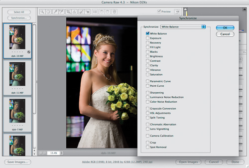

  1. Zaznacz wszystkie zdjęcia w formacie RAW przeznaczone do korekcji i otwórz je w module Camera Raw Photoshopa (zostaną wczytane jednocześnie).
  2. Wybierz odpowiednie ustawienie z listy White Balance (Balans bieli).
  3. Kliknij przycisk Select All (Zaznacz wszystkie), znajdujący się w lewym górnym rogu okna.
  4. Kliknij przycisk Synchronize (Synchronizuj), a gdy na ekranie zostanie wyświetlone okno dialogowe z różnymi ustawieniami, wybierz opcję White Balance (Balans bieli) z listy znajdującej się w jego górnej części i kliknij przycisk OK.
