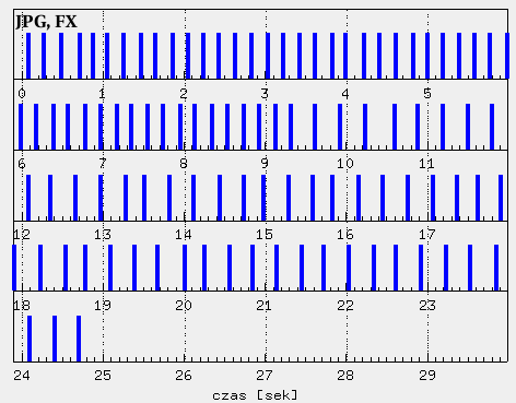

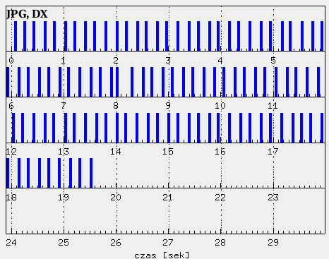

W przypadku D700 standardowa prędkość trybu seryjnego to 5 kl/s. Z gripem MB-D10 lub zasilaczem sieciowym EH-5a/EH-5 wzrasta ona do 8 kl/s. Ponieważ nie mogliśmy pokazywać zdjęć z aparatu, który był modelem przedprodukcyjnym, nie możemy wypowiadać się o jakości obrazu. Nikt nie zabraniał nam jednak sprawdzić pracy w trybie seryjnym. Test szybkości wykonaliśmy z kartą CF Extreme IV 2 GB przy ustawionej czułości 1600 ISO i migawce 1/1000 sekundy. Pliki zapisywaliśmy w formacie JPEG najlepszej jakości. Warto tutaj dodać, że Nikon D700 ma ograniczenie pojemności bufora, które można ustawić w menu, ale nie więcej niż na 100 zdjęć. Wykonaliśmy dwie 30 sekundowe serie, w pierwszym przypadku dla JPEG-ów formatu FX, a w drugim DX. Wykresy pokazujące rozkład czasowy zdjęć w serii zaprezentowane są poniżej.
Nikon D700 - pierwsze wrażenia - Użytkowanie
W obu przypadkach aparat wykonał 100 zdjęć, do których jest ograniczony, z tym, że w formacie FX zajęło mu to niespełna 25 sekund, a w DX 19.5 sekundy. W ciągu pierwszych 9 sekund oba tryby zapewniają podobną prędkość sięgającą w zasadzie dokładnie deklarowanej wartości 5 klatek na sekundę. Po 9-tej sekundzie tryb pełnoklatkowy zauważalnie zwalnia.

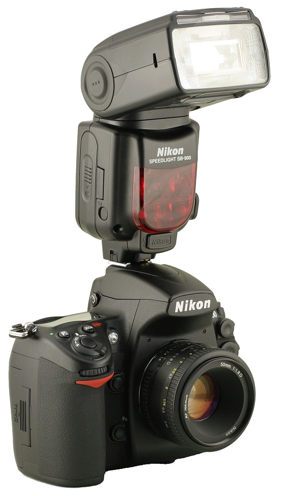

Praca lamp błyskowych, zarówno wbudowanej jak i zewnętrznych, odbywa się poprzez pomiar i-TTL, który używa 1005-elementowego czujnika RGB. Najnowszymi lampami zewnętrznymi obsługującymi ten system pomiaru są SB-900, SB-800, SB-600 i SB-400.
Nikon wspiera bezprzewodowy system sterowania błyskiem nazywany CLS (Creative Lighting System). Wbudowana lampa błyskowa może działać jako sterownik i z poziomu aparatu można sterować zewnętrznymi lampami błyskowymi. Możliwe jest przyporządkowanie każdej lampy do jednej z trzech grup (A, B lub C) i przypisanie jej pracy na jednym z 4 kanałów. Kiedy mowa o CLS, trzeba wspomnieć o synchronizacji z krótkimi czasami ekspozycji (Auto FP High-Speed Sync) i błysku modelującym (oprócz SB-400).
Podobnie jak w przypadku D200 i D300 wbudowanej lampie błyskowej D700 trudno cokolwiek zarzucić. To najlepsze wbudowane lampy błyskowe z jakimi mieliśmy do czynienia.

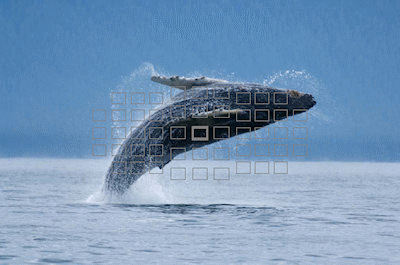

  • obszar dynamicznego AF - przy ciągłej pracy AF (C) po wybraniu punktu ostrości, z którego obiekt zacznie uciekać, aparat na podstawie sąsiednich punktów AF będzie śledził nasz obiekt. Ilość aktywnych punktów definiuje się w menu (pozycja a3). Wybór wszystkich 51 odpowiada tzw. śledzeniu 3D. W trybie AF-S aparat będzie korzystał tylko z punktu, w którym ostrość została ustawiona.
  • automatyczny obszar AF - aparat automatycznie ustawia ostrość. W przypadku używania obiektywów Nikkor typu G lub D, powinien zadziałać system rozpoznawania twarzy, który wyłapuje postać ludzką z tła.

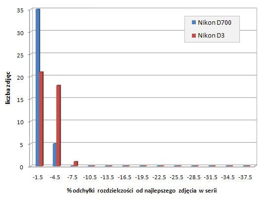

W ciągu całego czasu trwania naszego mini-testu, D700 był używany równolegle ze swoim poprzednikiem D200, który znany jest ze świetnej pracy autofokusa. Jest ona na tyle dobra, że podczas testów D3 i D300 mieliśmy wrażenie, poparte pomiarami, że to właśnie D200 ustawia ostrość zarówno celniej jak i minimalnie szybciej. Wydaje się, że konstruktorzy Nikona, też byli tego świadomi, bo choć niby układ autofokusu w D700 jest taki sam jak w D300 i D3, w jego przypadku minimalnych opóźnień w stosunku do D200 nie zauważyliśmy. Co więcej, gdy popatrzymy na histogram pokazujący błędy ustawienia ostrości w stosunku do najlepszego zdjęcia, ręce same składają się do oklasków.
Na 40 zdjęć wykonanych obiektywem Nikkor 1.8/50 na przysłonie f/2.8 aż 35 z nich różniło się rozdzielczością nie więcej niż 3% od maksymalnego wyniku! To rezultat w zasadzie idealny, do którego nie zbliżył się żaden testowany przez nas aparat, nawet tak uprzednio chwalone D200, D300 i D3.
