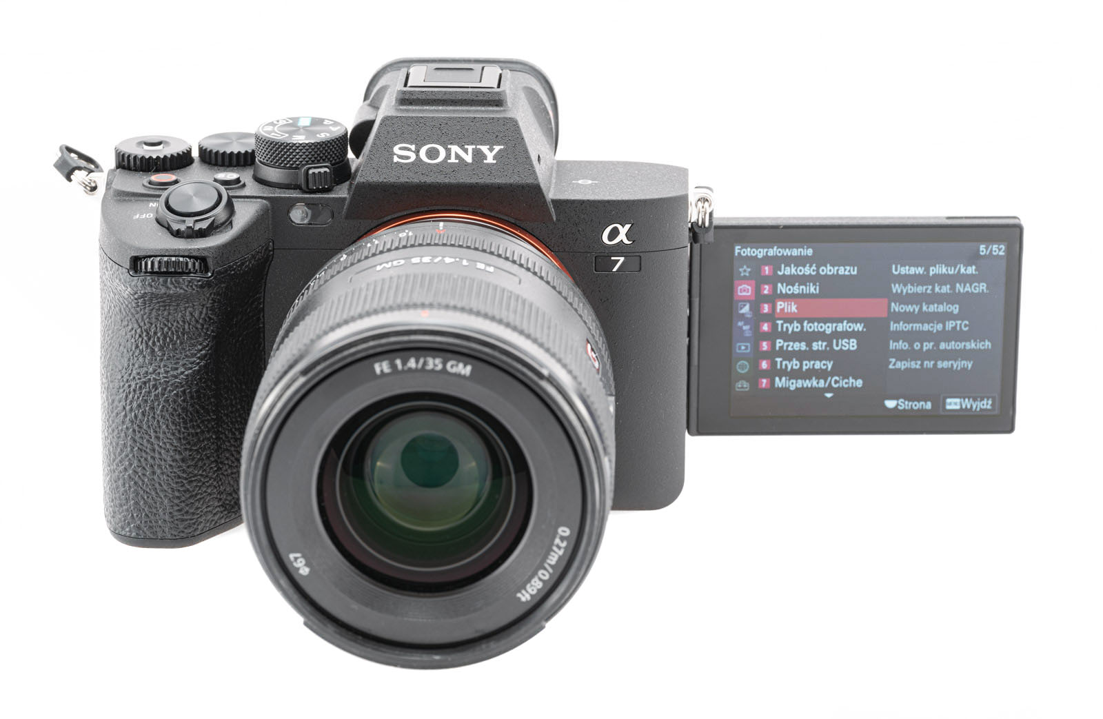

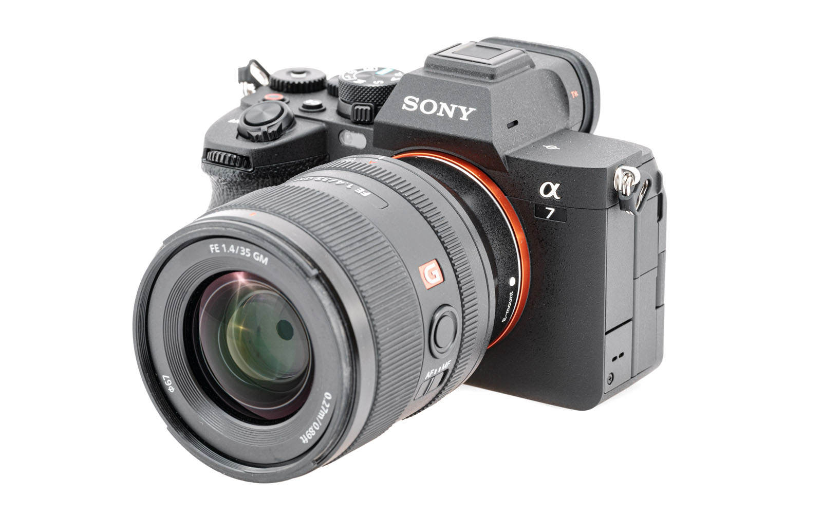

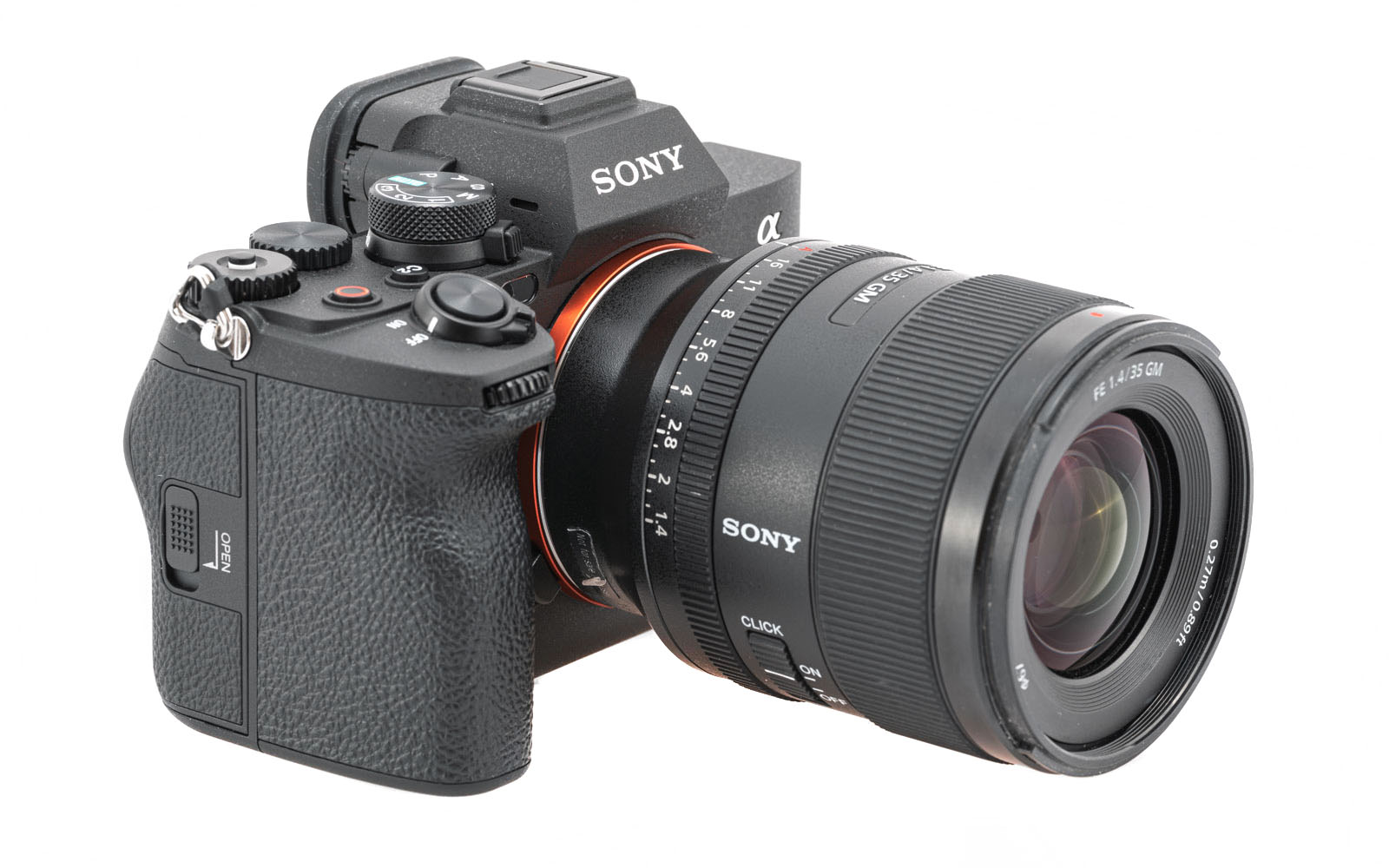

Z zewnątrz obudowa A7 IV wyraźnie "przytyła" i jest teraz bardzo podobna do korpusów A7S III czy A1. Zapewne oznacza to, że część akcesoriów, jak battery gripy, będzie mogła być wspólna dla wszystkich tych korpusów. Niestety oznacza to też, że gdy do korpusu podepniemy obiektyw o większej średnicy, miejsca na palce między nim a gripem jest odrobinę za mało. Ten jeden aspekt ergonomii wymaga jeszcze drobnych usprawnień.

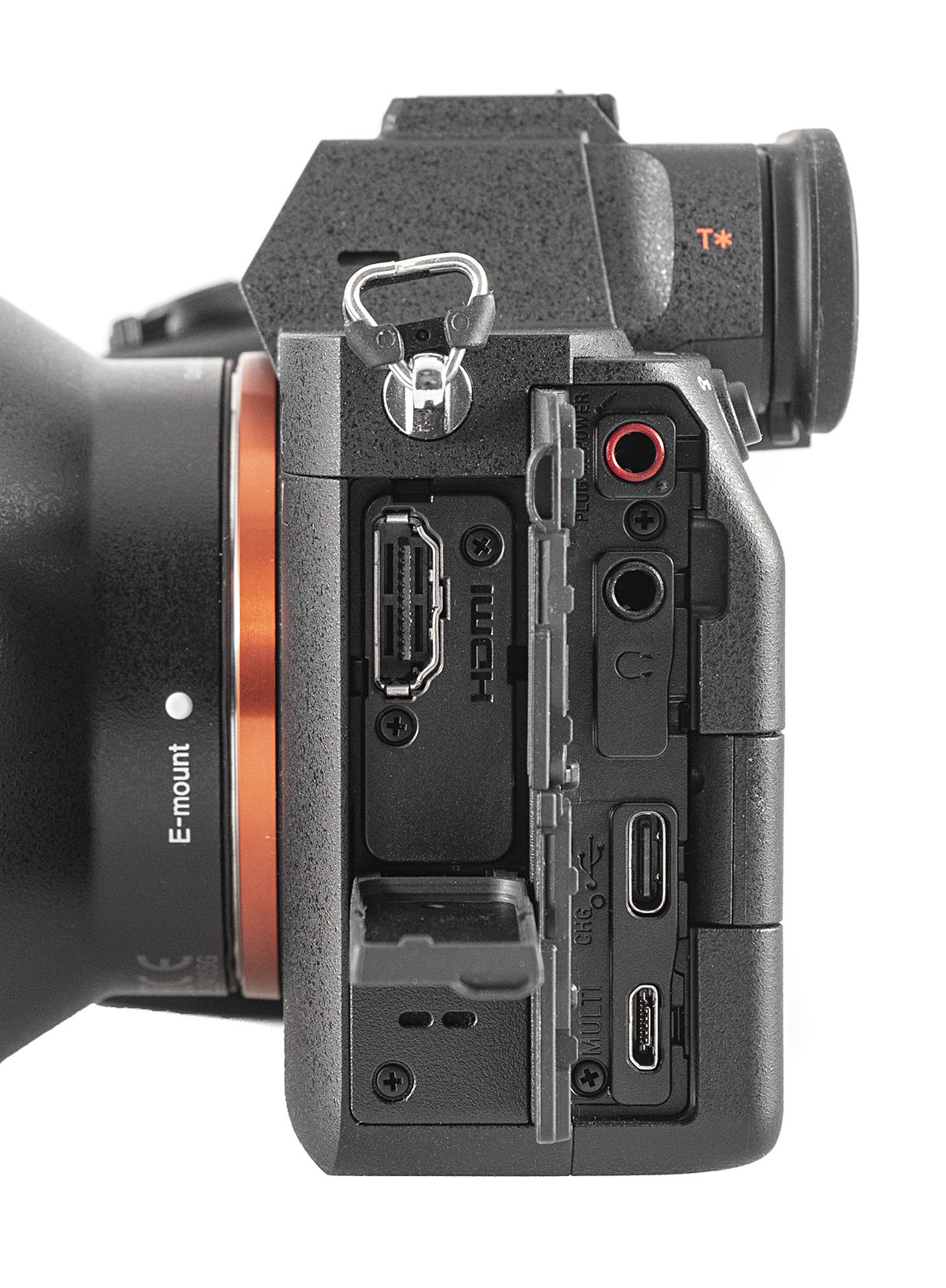

Podobnie jak u "starszego rodzeństwa", na boku A7 IV znalazło się też miejsce na pełnowymiarowe gniazdo HDMI typu A. Reszta złącz to typowy dla korpusów Sony zestaw, obejmujący między innymi wejście mikrofonowe, wyjście słuchawkowe czy dwa złącza USB (z których jedno pozwala też zasilać aparat w czasie pracy).

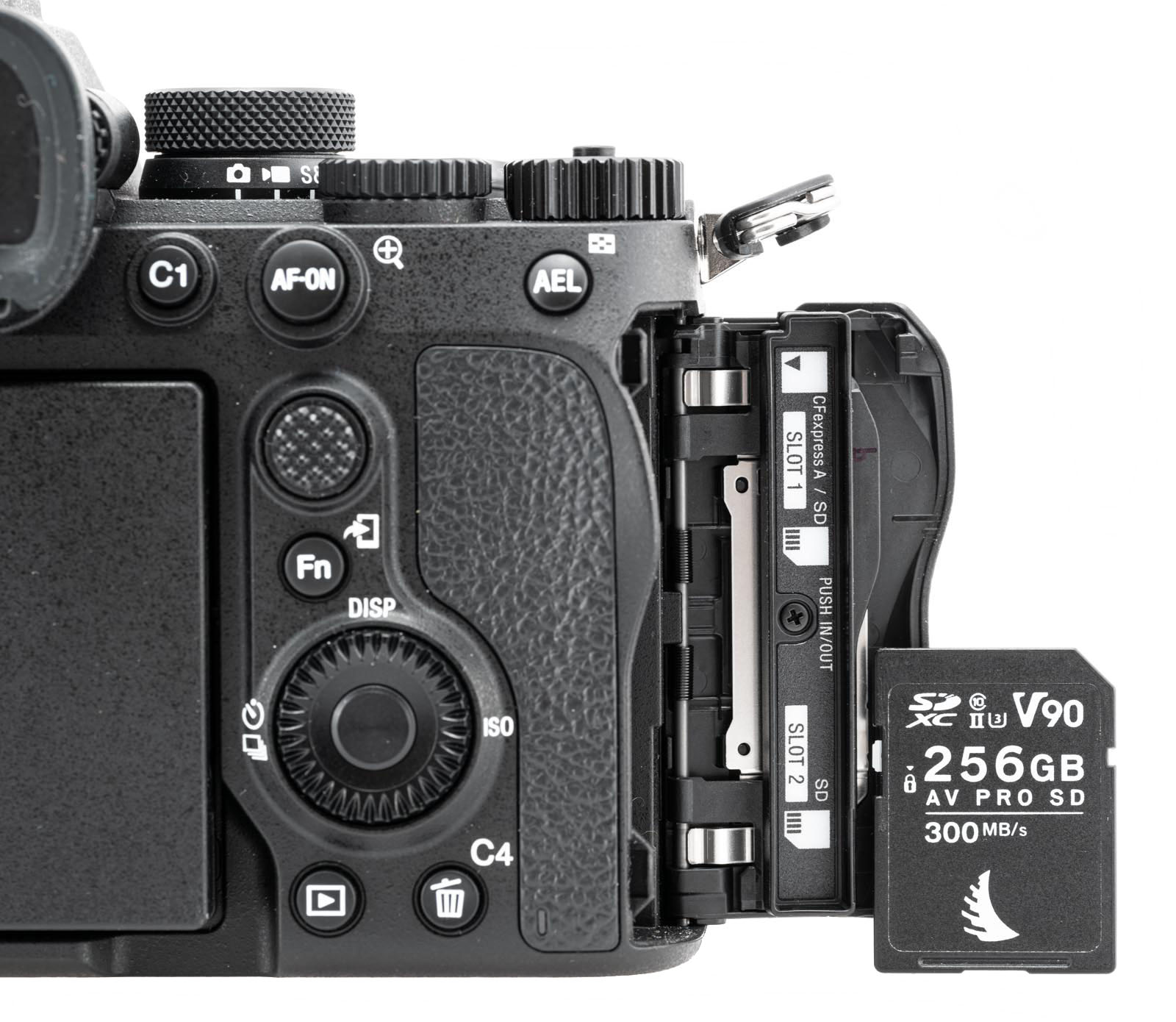

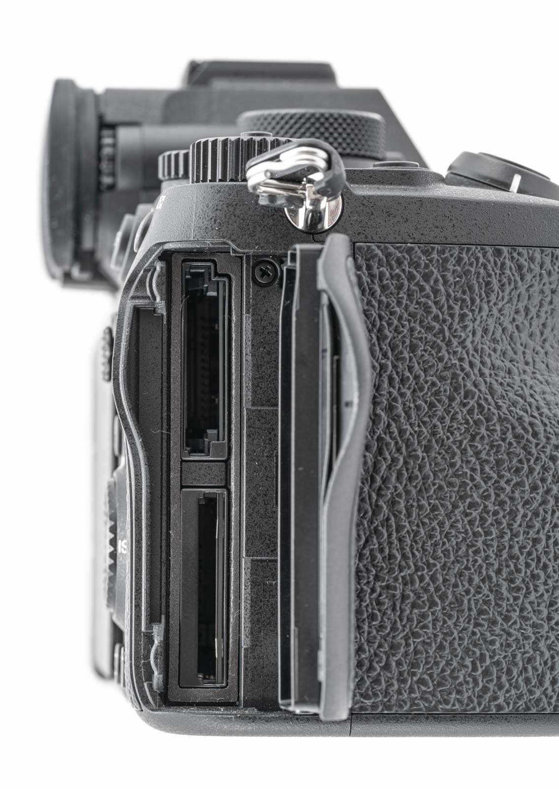

Na przeciwległej ścianie korpusu znajdziemy z kolei gniazda kart pamięci, gdzie czeka nas mała niespodzianka. Tylko jedno gniazdo jest dwufunkcyjne, tzn. może obsługiwać zarówno karty SD/SDHC/SDXC, jak i nośniki CFexpress typu A. Trudno jednak uznać to za poważny problem - te ostatnie były w wyższych modelach niezbędne jedynie do rejestracji materiału w kodeku typu All-Intra w 4K w 100/120 kl/s, a A7 IV takiego klatkażu w 4K nie oferuje. Szybkie karty SD (oba gniazda są kompatybilne ze standardem UHS-II) wystarczą zatem w zupełności.

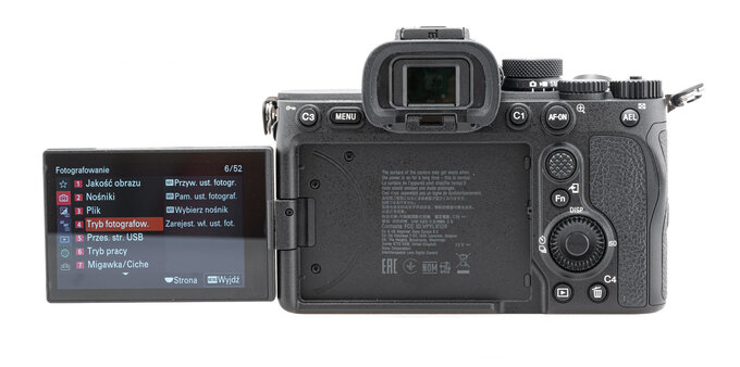

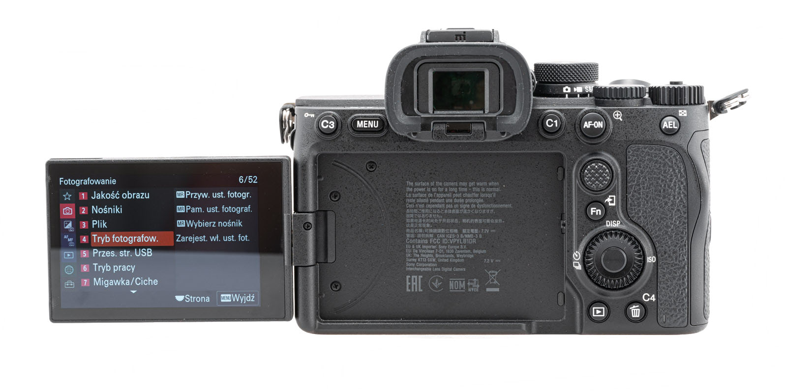

Z innych zmian na obudowie należy też oczywiście wspomnieć o preferowanym przez filmowców, rozkładanym do boku ekranie. Podobnie jak w A7S III, rozkłada się on w taki sposób, by nie zawadzać o wejście mikrofonowe, co należy docenić. Choć wobec rosnącej liczby akcesoriów audio mocowanych na złączu Multi Interface nie jest to aż takim problemem, jak mogłoby się wydawać.
Sony A7 IV w rękach filmowca - Sony A7 IV w rękach filmowca

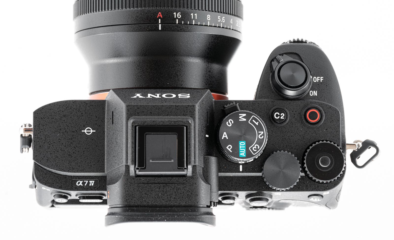

Ergonomicznie nowe body sprawdza się bardzo dobrze. Na duży plus oceniamy wyprowadzenie przełącznika między trybem fotograficznym, filmowym, a filmowym "S&Q Motion" na osobny pierścień, dzięki czemu główne koło trybów pracy aparatu jest nieco mniej zagracone, a filmowcy nie muszą zagłębiać się w menu, by sprawdzić, czy filmują w trybie manualnym, czy którymś z pozostałych.
Jeśli chodzi o pozostałe elementy sterujące, to kółek i przycisków jest pod ręką wystarczająco dużo, a szeroki zakres ich programowalności pozwala niemal dowolnie dopasować działanie aparatu do własnych potrzeb. Na pochwałę zasługuje też "nowe" menu, znane ze wspominanych już wielokrotnie modeli A7S III czy A1.
