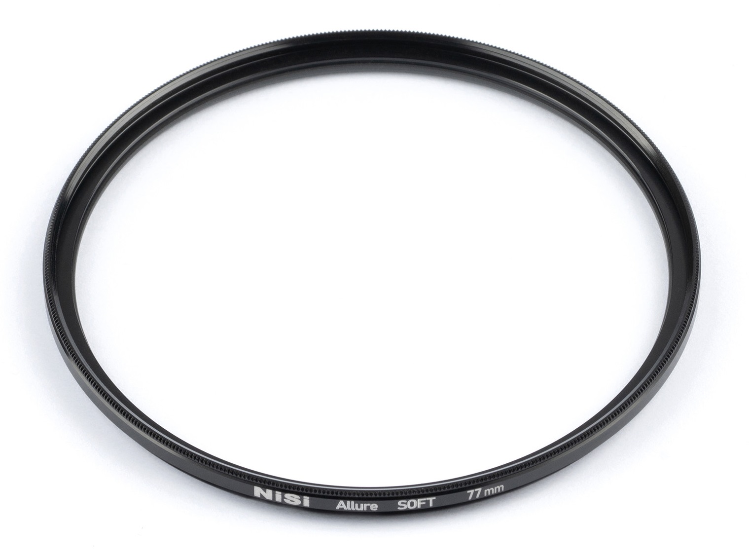

Leżący na stole bezcieniowym filtr dyfuzyjny wygląda zupełnie jak filtr ochronny czy UV,
bo, podobnie jak one, praktycznie nie "zabiera" światła.
