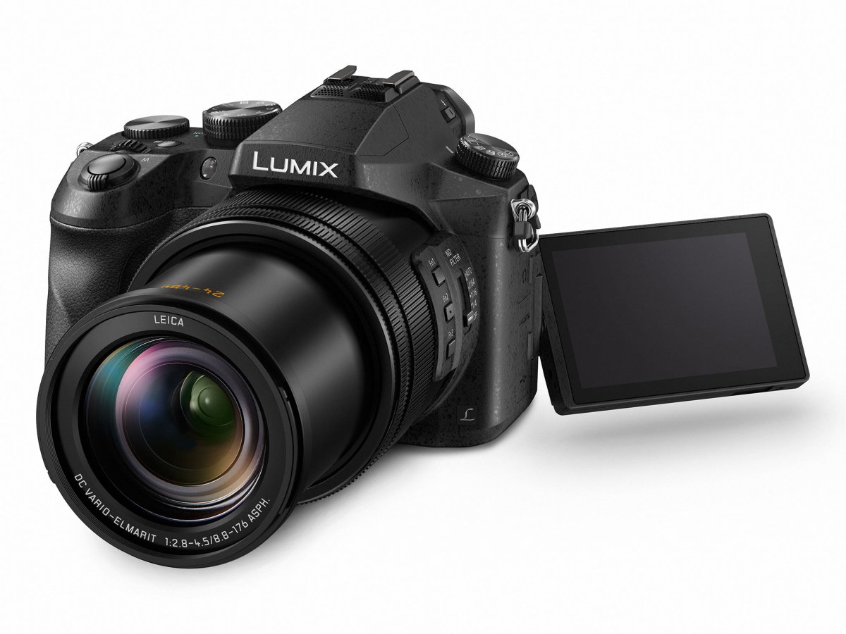

Oczywiście musimy wyposażyć się w odpowiedni aparat fotograficzny. Nie musi być to urządzenie skierowane dla profesjonalistów. Jak już wspomniałem, podczas ostatniego wyjazdu na Islandię fotografowałem Panasonikiem Lumix FZ2000, a więc bardzo zaawansowanym kompaktem.
Fotografowanie zorzy polarnej - poradnik - Czym i jak fotografować?
Panasonic Lumix FZ2000, który towarzyszył mi w marcu na Islandii.

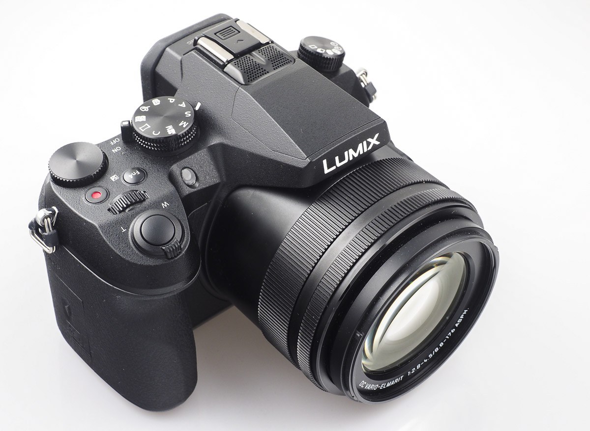

Kolejnym niezbędnym elementem naszego wyposażenia jest obiektyw. W przypadku FZ2000 nie miałem tutaj żadnego wyboru, jednak ten wbudowany mieścił się w granicznych wymaganiach, jakie powinno się stawiać w tym wypadku. Zorze fotografujemy w nocy starając się wychwycić często niewielką ilość światła, jaką one generują, dlatego też obiektyw musi charakteryzować się dobrą światłosiłą. Według mnie niezbędne minimum to f/2.8, bowiem zawsze warto przysłonę ciut przymknąć (1/2–1 EV), aby zniwelować choć trochę wady optyczne objawiające się przy maksymalnym otworze. Obiektyw musi być też szerokokątny. Jak już pisałem zorza lubi „pływać”, więc warto w naszym kadrze umieścić jak największy obszar nieba wraz z fragmentem krajobrazu. Tak więc im szerzej od odpowiednika 24 mm tym lepiej. W FZ2000 mamy obiektyw LEICA DC VARIO-ELMARIT, który na najszerszym kącie posiada odpowiednik ogniskowej 24 mm i światło f/2.8, a więc oferuje minimum tego, czego byśmy oczekiwali w tym wypadku. Trzeba tu jednak zaznaczyć, że fotografowanie zórz nie było jedynym celem mojego wyjazdu, zatem konstrukcja o zakresie ogniskowych 24–480 mm okazała się w tym wypadku bardzo uniwersalna i pokrywała wszelkie moje potrzeby fotograficzne.
Osoby dysponujące lustrzanką lub bezlusterkowcem oczywiście powinny rozważyć użycie obiektywu o szerszym kącie – najlepiej na poziomie 100 stopni. Nawet rybie oko może być tu ciekawym rozwiązaniem.
Wybierając obiektyw do fotografowania zórz warto zwrócić uwagę na jeszcze jedną rzecz, a mianowicie na komę. Jeśli wada ta nie jest zbyt dobrze korygowana, to na niebie zamiast gwiazd w formie punkcików będziemy mieli przecinki. Dlatego też warto czytać nasze testy, w których piszemy, jak poszczególne modele obiektywów radzą sobie z tym problemem.
Kolejną ważną kwestią jest możliwość manualnego ustawiania ostrości. Autofokus aparatu skierowanego na rozgwieżdżone niebo zupełnie się nie sprawdzi, zatem musimy posiłkować się ręcznym ustawianiem ostrości. Nie możemy tutaj też na ślepo ustawiać ostrości na nieskończoność, gdyż w większości obiektywów tego typu ustawienie nie da nam ostrego obrazu gwiazd. Pierścień musi być ustawiony nieco przed końcem zakresu, a żeby określić ile wynosi to „nieco”, musimy posiłkować się trybem Live View. W przypadku Lumiksa FZ2000 nie było z tym problemów. Aparat został wyposażony w przełącznik uruchamiający MF i wygodny pierścień do ręcznego ustawiania ostrości.
Obiektyw w Panasoniku Lumix FZ2000 wyposażono w dwa pierścienie. Tym szerszym zmieniamy ogniskową, a węższy służy do manualnego ostrzenia.

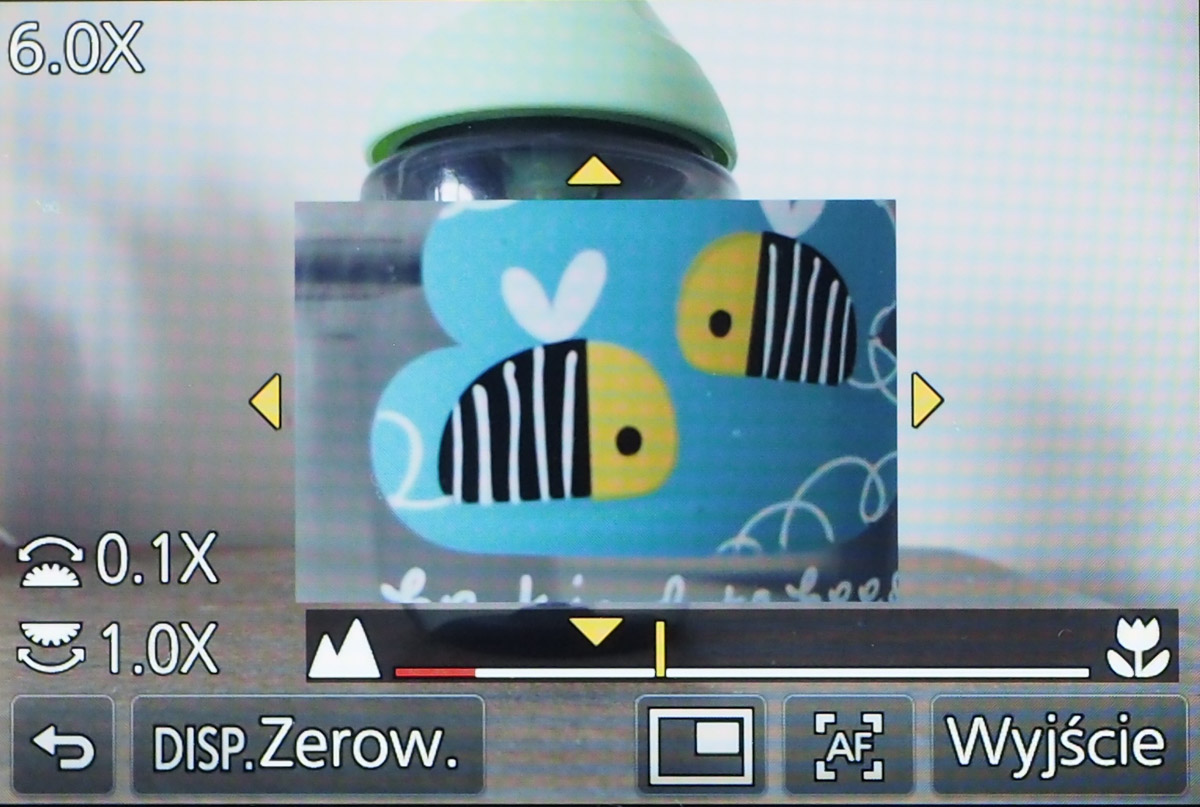

Po jego obróceniu na ekranie LCD pojawia nam się powiększenie środka kadru (możemy je regulować pokrętłem w zakresie 3–6x). Wystarczy, że skierujemy aparat na bardzo odległą latarnię, lub jaśniejszą gwiazdę/planetę i możemy dość szybko ustawić pożądaną ostrość.
W precyzyjnym, ręcznym ustawianiu ostrości w FZ2000 pomaga automatycznie pojawiający się powiększony, centralny obszar kadru.

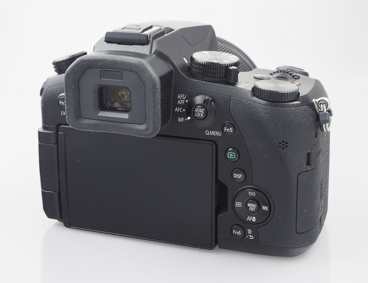

Gdy zakończymy konfigurowanie menu, musimy przestawić aparat w tryb manualny. Zorze fotografujemy ustawiając ręcznie wszystkie parametry ekspozycji, bowiem automatyka zupełnie się tutaj nie sprawdza. Jak już pisałem, przysłonę staramy się trzymać blisko maksymalnego otworu względnego, a cały czas regulujemy czas ekspozycji oraz czułość w zależności od tego, jak bardzo chcemy doświetlić otoczenie i jak intensywnie świeci zorza.

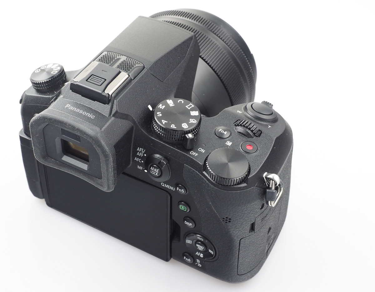

Dlatego dobrze jest dysponować aparatem, który daje nam szybki dostęp do ustawień tych parametrów. W przypadku FZ2000 mamy do dyspozycji wygodne koło wyboru trybów z dostępnym trybem manualnym. Po jego wybraniu przysłonę i czas ekspozycji możemy wygodnie regulować za pomocą dwóch kół nastaw. Pierwsze znajdziemy obok spustu migawki, a drugie na skraju górnej ścianki, dzięki czemu możemy nim operować za pomocą kciuka.
Aparat daje też łatwy dostęp do ustawień ISO, bowiem parametr ten został przypisany pod górnym przyciskiem kierunkowym. Dodatkowo opisywany Lumix oferuje aż sześć przycisków funkcyjnych, którym możemy przypisać jedną z kilkudziesięciu opcji.
