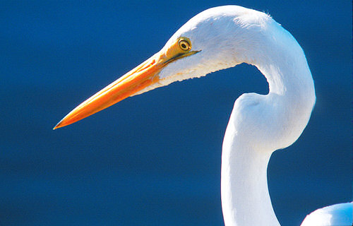

A oto praktyczny przykład. Spoglądając na skalę, załóżmy, że moje zdjęcie czapli białej (zdjęcie 3-22) powinno znajdować się gdzieś w strefie VII — to biały z odrobiną szarego detalu i teksturą. Gdybym sfotografował tę czaplę przy zmierzonym odczycie światła, ptak zostałby tak naprawdę zapisany jako strefa V. Chciałem jednak, by czapla zbliżyła się do strefy VII i by najjaśniejsze obszary były prawie całkowicie czystą bielą z niewielką liczbą szczegółów. Zamiast zrobić zdjęcie przy zmierzonym odczycie, prześwietliłem je o dwa stopnie.

(3-22) Białe ptaki to podchwytliwe obiekty do fotografowania, ponieważ choć chcemy, by miały one biały kolor, to wolelibyśmy, by miały również pewną liczbę szarych szczegółów. Zdjęcie celowo prześwietliłem o dwa stopnie; zrobione zostało obiektywem Nikkor 600 mm, czas naświetlania 1/350 sekundy, przysłona f/8, ISO 200, podstawka do auta Rue Groofwin Pod

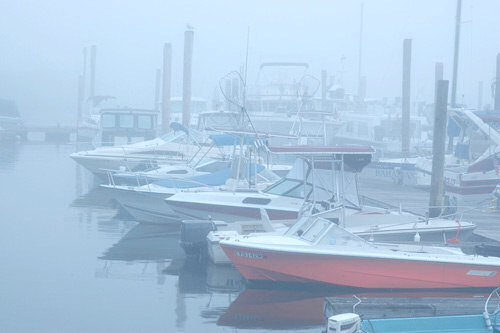

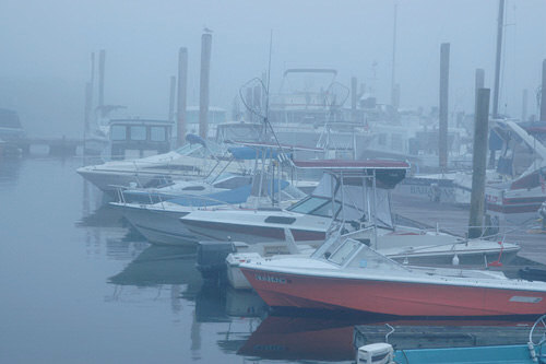

Opcja sekwencji ekspozycji (ang. exposure bracketing) pozwala zaprogramować serię zdjęć zrobionych szybko jedno po drugim z automatyczną zmianą ekspozycji z każdym zdjęciem. Zazwyczaj programuje się opcję sekwencji ekspozycji w taki sposób, by otrzymać jedno zdjęcie z obliczonymi ustawieniami, a następnie jedno niedoświetlone w stosunku do pomiaru światła i drugie prześwietlone. Niektóre aparaty pozwalają nawet programować do siedmiu (czy jeszcze większej liczby) kolejnych zdjęć. W większości aparatów zdjęcia robione w ten sposób można robić w krótkiej serii, przytrzymując przycisk spustu migawki (choć niektóre aparaty trzeba przestawić na zdjęcia seryjne).
By zaprogramować sekwencję ekspozycji, wystarczy powiedzieć aparatowi, ile zdjęć chcemy zrobić i ile stopni różnicy (lub ułamków stopni) ma być między nimi. W zamglonej porannej scenie (zdjęcia 3-24, 3-25 oraz 3-26) chciałem na przykład zobaczyć różne warianty ekspozycji we mgle, dlatego zaprogramowałem aparat w taki sposób, by zrobił jedno zdjęcie o pełny stopień niedoświetlone, jedno przy ustawieniach wynikających z pomiaru światła i jedno prześwietlone o jeden stopień. W przypadku bardziej zaawansowanych aparatów można wybrać, czy chcesz zachować tradycyjne ustawienie „jedno niedoświetlone, jedno prześwietlone”, czy też chcesz mieć wszystkie zdjęcia albo niedoświetlone, albo prześwietlone. W tym przypadku mógłbym równie dobrze ustawić aparat w taki sposób, by zrobił jedno zdjęcie przy zmierzonej ekspozycji, kolejne prześwietlone o jeden stopień, a trzecie prześwietlone o dwa stopnie.
Sekwencja ekspozycji jest fantastycznym narzędziem, jeśli chodzi o naukę zrozumienia tego, jak różne ustawienia ekspozycji wpływają na fotografowany obiekt, i nawet osobom doświadczonym przyda się w niezwykłych lub bardzo wymagających sytuacjach. Korzystanie z tej opcji przypomina trochę trzymanie kilku srok za ogon. Jeśli będziemy mieli dużo możliwości, któraś na pewno okaże się poprawna.

(3-26) Ta seria zdjęć pokazuje sekwencję ekspozycji, jakiej użyłem w mglisty poranek, by dać obie szansę wyboru jednego z trzech zdjęć z różną ekspozycją. Mgła powoduje najczęściej niedoświetlenie zdjęć (co widać tutaj na dwóch z trzech zdjęć), ponieważ myli światłomierz, któremu wydaje się, że na zdjęciu jest o wiele więcej światła niż w rzeczywistości. Mnie najbardziej podoba się zdjęcie 3-24, zrobione przy czasie naświetlania równym 1/6 sekundy, prześwietlone w stosunku do odczytu światłomierza o jeden pełny stopień. Pozostałe czasy naświetlania to 1/13 sekundy dla zdjęcia 3-25 i 1/25 sekundy dla 3-26. Wszystkie zdjęcia zrobione obiektywem Nikkor 18 – 70 mm przy przysłonie f/14, ISO 200, na statywie

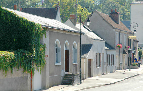

Nauka identyfikacji średnich wartości tonalnych w scenie przypomina posiadanie stabilnej kotwicy w burzy światła. Jeśli odnajdziesz dobrą średnią wartość tonalną w skomplikowanej scenie, zawsze będziesz miał do dyspozycji zaufany obiekt, który będziesz mógł wykorzystać jako cel pomiaru światła. W przypadku tego zadania odszukaj obiekt, który, w Twoim mniemaniu, będzie dobrą średnią wartością tonalną — bez względu na to, czy jest szary, czy kolorowy — i albo podejdź na tyle blisko, by zmierzyć tylko ten ton, albo użyj centralnie ważonego lub punktowego trybu pomiaru w celu zmierzenia jedynie tego tonu. Pamiętaj, że średnią wartość tonalną ma nie tylko szary, ale również zielona trawa, wyblakłe drewno czy nawet budynek z czerwonej cegły.
Scenę z poniższego zdjęcia odnalazłem przez przypadek przy okazji poszukiwań piekarni w niewielkim francuskim mieście Amboise. Aż się roześmiałem, kiedy ją zobaczyłem, ponieważ wyglądała tak, jakby została zaprojektowana do lekcji o ekspozycji — prawie każdy budynek miasteczka miał przyjemną i poprawną szarą średnią wartość tonalną. Zrobiłem odczyt zarówno dla wielosegmentowego, jak i centralnie ważonego trybu odczytu (głównie z wysokiego budynku po prawej) i były one niemalże identyczne. W czasie edycji zdjęcia poprawiłem nieco nasycenie kolorów, jednak ekspozycja była od początku idealna. Zdjęcie zrobione z czasem naświetlania 1/2000 sekundy, przysłoną f/8 i ISO 200.
