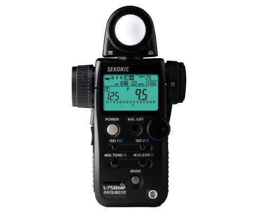

W kolejnych podrozdziałach opiszę trzy podstawowe typy światłomierzy trzymanych w dłoni, jednak tak naprawdę większość najlepszych modeli (więc tak naprawdę prawie wszystkie urządzenia) znajdujących obecnie w sprzedaży to światłomierze modularne, będące złożeniem wszystkich trzech typów, co widać na przykładzie ze zdjęcia 3-13. Większość światłomierzy światła odbitego można na przykład z łatwością przekształcić na światłomierze światła zastanego. Dla większości modeli istnieją również przystawki wykonujące pomiar punktowy, dostępne jako wyposażenie standardowe lub dodatkowe.

(3-13) Światłomierz zewnętrzny Sekonic L-758DR jest programowalnym, wielofunkcyjnym urządzeniem, które można wykorzystać do pomiaru światła błyskowego, zastanego i odbitego; ma również tryb pomiaru punktowego. Zdjęcie dzięki uprzejmości firmy Sekonic
