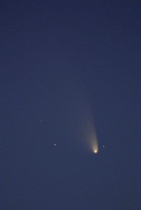

Wiosną tego roku widoczna była kometa Panstarrs. Zdjęcie wykonano ze zwykłego statywu aparatem Nikon D3 z obiektywem Nikkor 400/5.6 IF-ED, 1000 ISO, f/8, ekspozycja 8 sekund. |

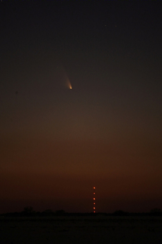

Kometa Panstarrs sfotografowana na jasnym niebie Nikonem 1 V1 za pomocą refraktora Sky Watcher 120 mm f/5. Efektywna ogniskowa wynosiła 1620 mm, czułość 1600 ISO, ekspozycja 2 sekundy. Sprzęt prowadzony był przez montaż EQ-5. |

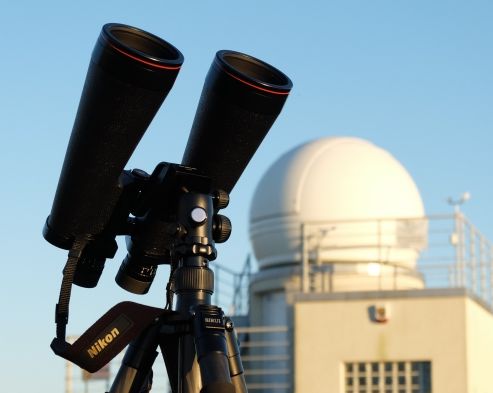

Duża lornetka o obiektywach 70 mm (Nikon 10×70 SP) będzie doskonałym narzędziem do przeczesywania nieba w poszukiwaniu komety. |

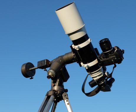

Montaż paralaktyczny EQ-5 wraz z refraktorem Sky Watcher 120 mm. Na obejmie montażu zamontowany jest Nikon D3 i Nikkor 135/2.8. |
Dlatego w dobie fotografii cyfrowej coraz większą popularnością cieszy się tak zwane „stackowanie” zdjęć, czyli ich łączenie/nakładanie. Idąc tą drogą, czułość ISO można śmiało obniżyć do poziomu 800–1600 ISO i wykonać serię 10 ekspozycji, każda po np. 15 sekund. Na każdym ze zdjęć uzyskamy znacznie mniejszy szum, a darmowe oprogramowanie typu „Deep Sky Stacker” czy IRIS pozwoli te zdjęcia połączyć w jedno, o sumarycznym czasie ekspozycji 150 sekund. Dodatkowo nie musimy się obawiać o „rozmazanie” gwiazd, gdyż 15 sekundowa ekspozycja nawet na nie do końca perfekcyjnie ustawionym montażu paralaktycznym pozwoli na poprawne prowadzenie aparatu za niebem.

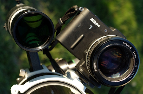

Połączenie jasnych obiektywów pełnoklatkowych z aparatami bezlusterkowymi pozwala cieszyć się dużym otworem względnym i długą efektywną ogniskową. Na zdjęciu Nikon 1V1 i Nikkor 55/1.2. Po lewej stronie aparatu widoczny jest szukacz umożliwiający szybkie odnalezienie interesujących nas obiektów. |
Najwygodniejszą metodą na zamocowanie aparatu na montażu paralaktycznym jest tzw. „Piggyback” – aparat przykręcony jest do jednej z obejm montażu i skierowany mniej więcej tam gdzie teleskop. Wstępnie można przyjąć, że dla aparatów pełnoklatkowych korzystać będziemy z ogniskowych od 35 mm (kometa z długim warkoczem) do mniej więcej 300 mm (tylko głowa komety). Dla aparatów o mniejszym rozmiarze detektora ogniskowe należy dobierać odpowiednio krótsze. Tu przy okazji ujawnia się zaleta aparatów bezlusterkowych – dysponując np. Nikonem 1 V1 i „starym dobrym” Nikkorem 55/1.2, możemy mieć efektywną ogniskową prawie 150 mm! Na pełnej klatce możemy tylko pomarzyć o optyce 150/1.2…

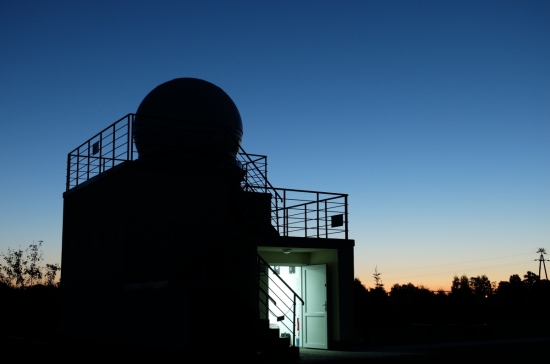

Obserwatorium astronomiczne w Bukowcu koło Łodzi będzie jedną z wielu placówek organizujących pokazy nieba umożliwiające obserwację i fotografowanie komety ISON. Szczegóły pojawią się na stronie obserwatorium. |
Na zakończenie warto podsunąć myśl, by odpowiednio wcześnie zdobyć informacje, czy w pobliżu miejsca zamieszkania będą prowadzone obserwacje i pokazy komety. Ponieważ ISON zapowiada się atrakcyjnie, być może oddziały Polskiego Towarzystwa Miłośników Astronomii organizować będą pokazy nieba. Z całą pewnością będą one miały miejsce w Obserwatorium Astronomicznym w Bukowcu koło Łodzi (www.oabukowiec.pl), skąd autor od dłuższego czasu obserwuje i fotografuje niebo, a także współprowadzi comiesięczne pokazy nieba. Teraz pozostaje tylko trzymać kciuki za pogodę i liczyć, że kometa ISON – wbrew aktualnym szacunkom – będzie tak jasna jak początkowo przewidywano!
