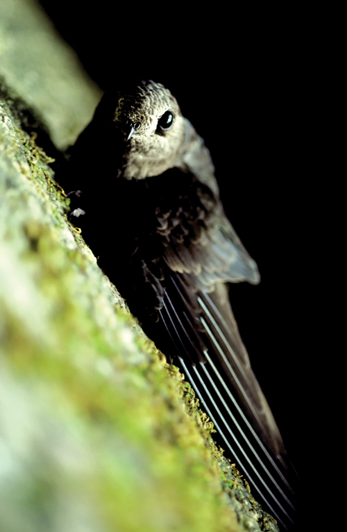

Cierniosternik. Zdjęcie zrobione Nikonem F3T z obiektywem Noct-Nikkor 58 mm f/1.2, na kliszy Kodachrome 64.

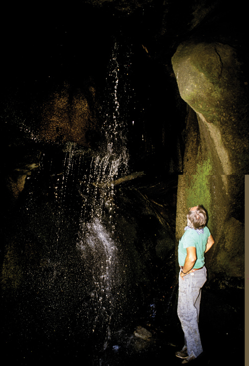

Uchwycone obiektywem. Lekcje legendarnego fotografa dzikich zwierząt - Rozwiązanie problemu
Biolog pracujący nad cierniosternikami. Zdjęcie zrobione Nikonem F3T z obiektywem 35 – 70 mm f/2.8, na kliszy Fuji 100.
