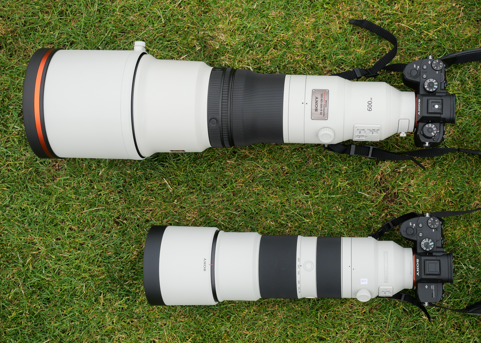

Nowe superteleobiektywy Sony w naszych rękach - FE 200–600 mm f/5.6-6.3 G OSS
Na początek przyjrzymy się, jakby nie patrzeć, tańszej spośród dwóch długich „luf”. O modelu FE 200–600 mm f/5.6–6.3 G OSS plotkowało się, odkąd jeden niekompletny egzemplarz (być może skradziony) można było kupić na aukcji w pewnym serwisie. W zasadzie jego oficjalne zaprezentowanie było jedynie kwestią czasu.
Bliskim konkurentem nowego zooma jest Nikkor AF-S 200–500 mm f/5.6E ED VR. Oba instrumenty wyposażono w stabilizację. Jak widać, Nikkor jest nieco jaśniejszy na długim końcu, choć nie oferuje ogniskowej 600 mm. W przypadku Sony, maksymalny otwór względny utrzymuje się do ok. 300 mm, powyżej tej wartości obiektyw „ciemnieje” o 1/3 EV. W ofercie firm niezależnych mamy także Sigmę S 150–600 mm f/5–6.3 DG OS HSM oraz Tamrona SP 150–600 mm f/5–6.3 Di VC USD G2. Porównanie specyfikacji wybranych „szkieł” prezentuje niniejsze zestawienie.
Jeśli chodzi o budowę optyczną, mamy 24 soczewki w 17 grupach. Pośród nich zastosowano 5 elementów ze szkła ED oraz 1 soczewkę asferyczną. Naniesione powłoki Nano AR mają zapobiegać odbiciu światła i powstawaniu niekorzystnych refleksów. Z kolei przednia soczewka została pokryta warstwą fluoru, chroniącego szkło przed wodą i brudem. Ładne rozmycie nieostrości ma natomiast zapewnić 11-listkowa przysłona.
Za ostrzenie odpowiada cichy i szybki silnik typu DDSSM (Direct Drive SSM). Ważną informacją jest ta, że obiektyw jest konstrukcją zamkniętą, tzn. podczas zmiany ogniskowej nie zmieniają się rozmiary tubusu. To ułatwia również zabezpieczenie urządzenia przed wpływem wilgoci i zanieczyszczeń, co zresztą widnieje w jego specyfikacji. Mamy też wewnętrzne ogniskowanie, co z kolei pomaga niwelować zjawisko „oddychania”, czyli zmiany ogniskowej wraz ze zmianą punktu ostrości. Pierścień manualnego ostrzenia zapewnia jednakowe (liniowe) tempo regulacji punktu fokusa, niezależnie od szybkości obrotu.
Oceniając budowę nowego obiektywu trudno się do czegokolwiek przyczepić. Urządzenie wydaje się bardzo solidnie wykonane, użyte materiały też nie budzą żadnych zastrzeżeń. Zmiana ogniskowej odbywa się z przyjemnym, wyczuwalnym oporem. Poza tym, wydaje się być dobrze wyważony, środek ciężkości wypada bowiem na złączce statywowej.
