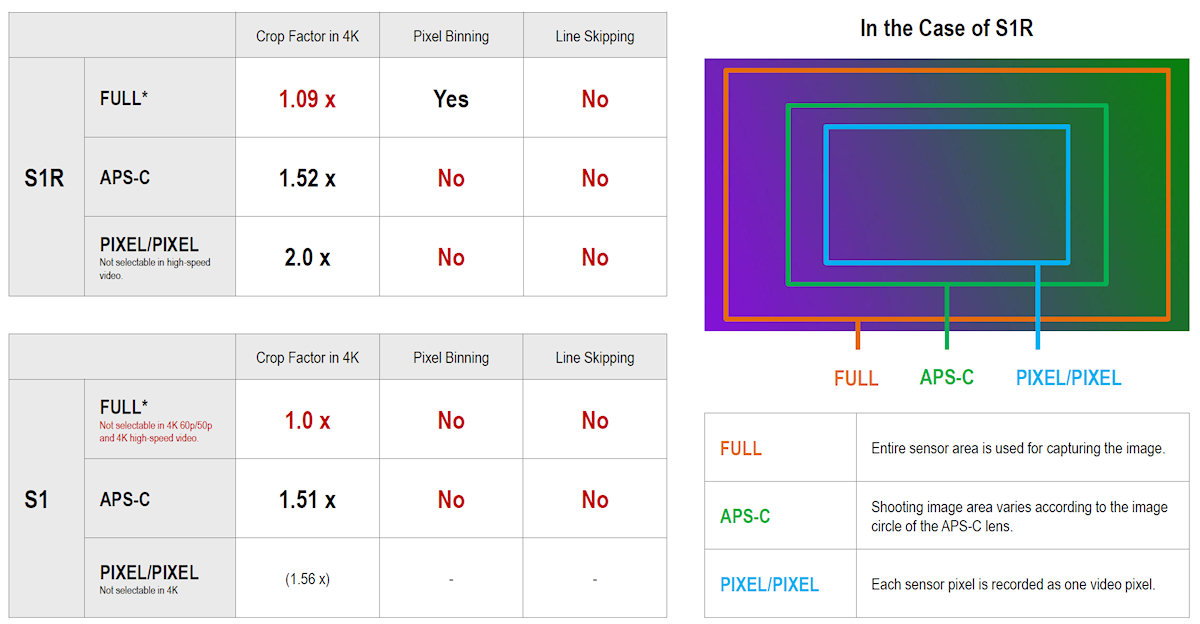

Oczywiście S1 nie jest wyposażony w sensor formatu Cztery Trzecie, a pełną klatkę. Nie przeszkadza mu to jednak, żeby umożliwić kręcenie filmów w 4K z klatkażem 60p/50p. Co więcej, w S1 nie spotkamy się z przycięciem obrazu podczas kręcenia filmu, zatem nie będziemy musieli przeliczać ogniskowej. W S1R niestety nieduży crop się pojawił - wynosi on 1.09x. Dodatkowo producent zapowiada opcjonalną, płatną aktualizację firmware dla S1, która ma wprowadzać V-log i kodowanie 4:2:2 10 bit.

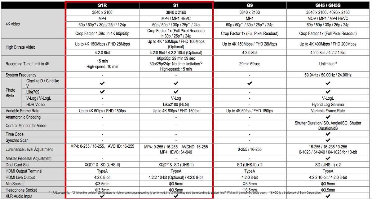

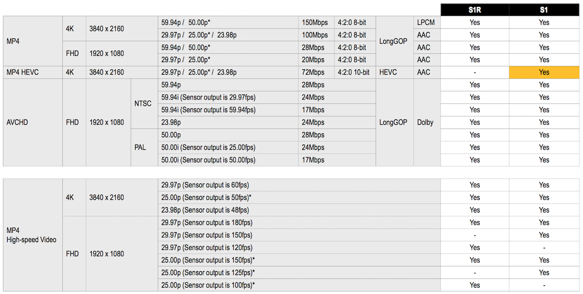

Nowe aparaty Lumix w kwestii wideo oferują szereg formatów do wyboru. Pełna ich lista znajduje się poniżej:
Panasonic Lumix S od podszewki - część 1 - Lumix S1 - aparat hybrydowy, jakość wideo

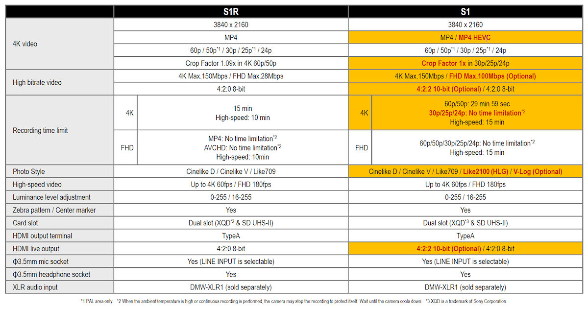

W czym S1 jest lepszy od S1R w kwestii wideo? Wiemy już o braku cropa. Tutaj jednak należy też wspomnieć o możliwości przycięcia aktywnego obszaru matrycy samemu - do wyboru mamy formaty APS-C oraz Pixel/Pixel. Dodać do tego można możliwość nagrywania w formacie MP4 HEVC, pomagającym zaoszczędzić miejsce na karcie pamięci. Dodatkowo, aparat umożliwia kręcenie filmów w formacie HLG oraz oferuje kodek MP4 HEVC i nie posiada ograniczenia czasu trwania pojedynczego ujęcia.

Oba aparaty umożliwiają nagrywanie spowolnionego filmu. Do wyboru mamy spowolnienie dwukrotne (przy nagrywaniu w 4K), lub też spowolnienie cztero-, czy sześciokrotne. Na prawej ścianie urządzenia pojawiło się gniazdo mini jack 3.5 mm do podłączenia mikrofonu. Po tej samej stronie korpusu są też wejścia HDMI oraz USB.

Na koniec warto przyjrzeć się dokładnemu porównaniu filmowych możliwości S1 i S1R do bezlusterkowców z serii GH5.
