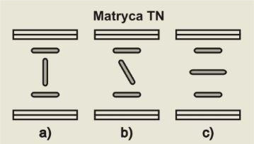

Matryca TN
Wyposażonych jest w nią około 90% obecnie produkowanych monitorów. Do zalet tego typu matryc można zaliczyć cenę i bardzo szybki czas reakcji. Jako wady należy wymienić bardzo słabe kąty widzenia zwłaszcza w pionie, brak stałości kolorów w czasie i jednorodności na całej powierzchni matrycy, raczej słabe przejścia tonalne i nierównomierność podświetlenia.
Monitory wyposażone w tego typu matryce przeznaczone są przede wszystkim dla osób korzystających z aplikacji biurowych (MS Office, Internet, itp.). Osoby zajmujące się grafiką czy edycją wideo nie będą zadowolone z zakupu monitora z matrycą TN! Również graczom zdecydowanie odradzamy zakup tego typu panelu. Nie tylko szybki czas reakcji jest dla nich ważny. W wielu grach istotne jest zauważenie detali, a tego matryce TN z całą pewnością nie zagwarantują.
Poniżej przedstawiono schemat poglądowy pokazujący działanie matrycy . Można przyjąć, że każdy sub-piksel to tranzystor sterujący ułożeniem molekuły ciekłego kryształu. W matrycach klasy TN (Twisted Nematic) po przyłożeniu napięcia, następuje ich obrócenie i światło ze świetlówek nie przechodzi przez nie [pozycja (a)]. Gdy sygnał sterujący jest w pozycji „wyłączony”, molekuły układają się w taki sposób jak w pozycji (c), a światło z podświetlenia przechodzi bez problemu.
![]() Matryca TN a) piksel wygaszony albo bardzo ciemny, b) średni stopień przepuszczania światła, c) piksel w pełni świecący – molekuły ciekłego kryształu w pełni przepuszczają światło. |

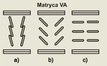

Matryca VA
Matryce klasy VA są najbardziej wszechstronne. Nie posiadają większości wad cechujących matryce TN, a dodatkowym atutem jest ich przystępna cena. Gracze powinni jednak zwrócić uwagę na czas reakcji, niestety w przypadku klasycznych matryc VA jest on bardzo długi. Dlatego, by monitor nadawał się do grania, zazwyczaj są one wspierane przez elektronikę monitora. W przypadku matryc EIZO jest to tak zwany układ „Overdrive”. Pytanie, czy monitor wyposażony w taką matrycę będzie nadawał się do edycji wideo i grafiki? Do edycji wideo jak najbardziej, jednak prace graficzne wymagają bardziej zaawansowanych możliwości. Inżynierowie EIZO cały czas pracują nad nowymi rozwiązaniami, zwiększającymi możliwości matryc. Przykładowo, stosując opcję DUE zwiększono jednorodność kolorystyczną i wyrównano jasność na całej powierzchni panelu, a 12-bitowa regulacja krzywej gamma daje płynne przejścia tonalne.
Matryce VA (Vertical Aligment), dzięki bardziej skomplikowanej budowie (wielokierunkowemu ułożeniu molekuł ciekłego kryształu) cechują się dużo lepszymi kątami widzenia. Także i tu tranzystor steruje tak samo ruchem molekuł. Poprzez przyłożenie odpowiedniego napięcia sterujemy ułożeniem ich wewnątrz sub-piksela. Dla porządku należy dodać że na rynku występują matryce o nazwach PVA i MVA – działają one w taki sam sposób, różnica w nazwie bierze się stąd, że ich konstrukcję opracowywały różne firmy – i tak technologia PVA (patterned vertical alignment) należy do koncernu Samsung, natomiast MVA (multi-domain vertical alignment) do koncernów Au Optronics i Chi Mei Optronics.
![]() Matryca VA a) piksel wygaszony albo bardzo ciemny, b) średni stopień przepuszczania światła, c) piksel w pełni świecący – molekuły ciekłego kryształu w pełni przepuszczają światło. |

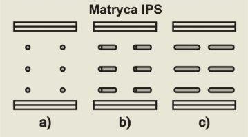

Matryca IPS
Ostatnią grupą matryc, które są obecnie dostępne na rynku są panele technologii IPS. Są to rozwiązania drogie i ze względu na tę cechę wykorzystywane głównie w specjalistycznych rozwiązaniach, np. w poligrafii czy medycynie. Matryce tego typu cechują się bardzo szerokimi kątami widzenia w poziomie i pionie, mają bardzo równomierne podświetlenie oraz stałość kolorów na całej powierzchni oraz w czasie. W połączeniu z układami sterującymi, które działają w oparciu o 12-bitową krzywą gamma, umożliwiają 16-bitowe przetwarzanie kolorów, a dodatkowo wspierane przez funkcję DUE, stanowią idealne rozwiązanie nawet dla najbardziej wymagających użytkowników, wykorzystujących je do profesjonalnych zastosowań.
Sposób jej działania matrycy IPS (In-Plane Switching) pokazany jest na rysunku.
![]() Matryca IPS a) piksel wygaszony albo bardzo ciemny, b) średni stopień przepuszczania światła, c) piksel w pełni świecący – molekuły ciekłego kryształu w pełni przepuszczają światło. |

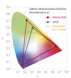

Po drugie – WYŚWIETLANA PRZESTRZEŃ BARWNA I ZAKRES TONALNY
Zakres tonalny w monitorach do prac z fotografią i grafiką powinien być maksymalnie duży. W przypadku najwyżej ocenianych na rynku monitorów EIZO, wyświetlana przestrzeń barwna w 100% odpowiada przestrzeni NTSC oraz pokrywa do 98% przestrzeni Adobe RGB. Możliwe jest więc wyświetlenie zdecydowanej większości barw np. fotografii wykonanych za pomocą nowoczesnych aparatów obsługujących przestrzeń Adobe RGB.

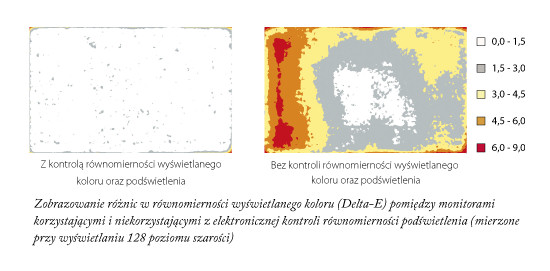

Po trzecie – RÓWNOMIERNOŚĆ PODŚWIETLENIA MATRYCY I WYŚWIETLANYCH NA NIEJ KOLORÓW
Większość monitorów LCD, szczególnie modeli o dużej powierzchni roboczej, charakteryzuje się nierównomiernym podświetleniem matrycy. Przyczyną takiego stanu rzeczy jest konstrukcja podświetlenia – świetlówki umieszczone są na krawędziach matrycy, a emitowane przez nie światło rozprowadzane jest z użyciem dyfuzora. Kolejnym czynnikiem wpływającym na jednolitość jasności i koloru na powierzchni matrycy, jest bezwładność samych ciekłych kryształów oraz precyzja sterowania ich położeniem. Stały rozwój materiałów, z których wykonane są dyfuzory rozpraszające emitowane przez lampy podświetlenia, pozwala systematycznie zmniejszać skalę problemu. Pewnej granicy, wynikającej z praw fizyki, przekroczyć jednak się nie da. W takiej sytuacji z pomocą przychodzi zaawansowana elektronika sterująca.
Uzyskanie równomiernego podświetlenia i koloru na całej powierzchni matrycy jest w dalszym ciągu problemem w większości dostępnych na rynku modeli. W monitorach EIZO udało się ograniczyć jego występowanie do minimum. Podczas produkcji monitora dokonywane są pomiary jasności i barwy w kilkunastu punktach na powierzchni matrycy. Dzięki temu powstaje swego rodzaju mapa niejednorodności, która następnie zapisywana jest w elektronice monitora. Podczas wyświetlania obrazu specjalny układ sterujący ASIC (Application Specific Integrated Circuit) korzysta z tych informacji, by na bieżąco wprowadzać poprawki do sygnału wyświetlanego na monitorze. Dzięki odpowiedniemu sterowaniu kryształami w poszczególnych pikselach matrycy możliwe jest uzyskanie wysokiej jednorodności podświetlenia i jednolitego odcienia koloru na całej powierzchni panelu.
Wspomniana już funkcja DUE (Digital Uniformity Equalizer) w monitorach graficznych EIZO, to wynik całego procesu, wykonywanego indywidualnie dla każdego egzemplarza monitora. Pierwszym jej etapem jest podział panelu na 25 wirtualnych obszarów. W każdym z tych obszarów wykonywanych jest szereg pomiarów uzyskiwanych wartości jasności oraz koloru dla każdej kombinacji temperatury bieli oraz wartości odcienia. Wyniki tych pomiarów – przypomnijmy – przeprowadzanych indywidualnie dla każdego egzemplarza monitora – zapisywane są w elektronice monitora, gdzie powstaje swoista ich mapa.
Podczas wyświetlania obrazu elektronika sterująca korzysta z zapisanej mapy niejednorodności, by wprowadzać odpowiednie korekty do sygnału wyjściowego na poszczególnych pikselach matrycy tak, by zniwelować powstające nierównomierności. Korekcje te są przeprowadzane nie tylko dla jasności, ale również uzyskiwanego odcienia koloru.
Dzięki temu rozwiązaniu możliwe jest uzyskanie na całej powierzchni matrycy odchylenia jasności i koloru nie przekraczających 5% w stosunku do centralnego punktu ekranu. Warto wspomnieć, że norma ISO 12646 opisująca możliwe nierównomierności, dopuszcza dla monitorów wykorzystywanych w softproofingu odchylenia o wartości do 10% dla pomiarów wykonywanych w dziewięciu punktach panelu.
Jak widać rozbieżności kolorystyczne w monitorach z DUE i bez są znaczne, oczywiście na korzyść urządzeń z układem wyrównującym.

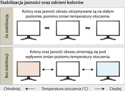

W modelach FlexScan serii SX, oprócz bieżącej kontroli jasności dodatkowy czujnik mierzy również poziom temperatury otoczenia, automatycznie sterując matrycą tak, by uzyskać stały i niezmienny w czasie poziom jasności oraz odcieni kolorów.

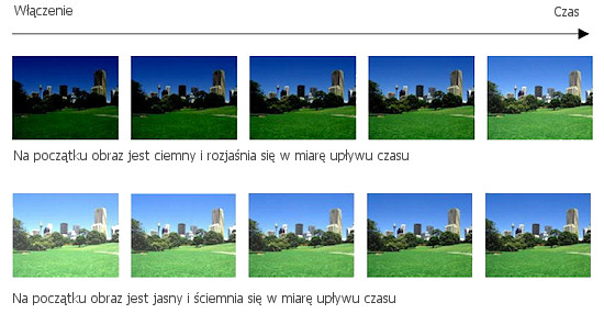

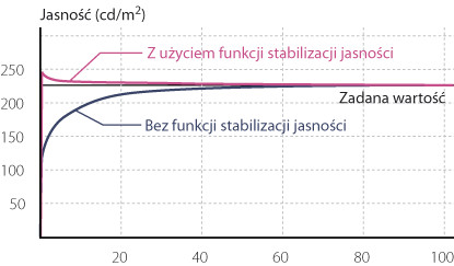

Po czwarte – MOŻLIWOŚĆ UZYSKANIA OPTYMALNEJ JASNOŚCI
Często spotykaną wadą monitorów LCD jest niestabilność poziomu jasności w dłuższym czasie. Spowodowane jest to stopniowym rozgrzewaniem się świetlówek od momentu ich włączenia. W monitorach EIZO, w tylnej części matrycy wbudowany jest specjalny czujnik siły podświetlenia, a współpracująca z nim elektronika sterująca na bieżąco reguluje moc świetlówek tak, by ustabilizować jasność panelu w około 90 sekund od włączenia monitora lub wyjścia ze stanu czuwania.
W dłuższym okresie czasu funkcja stabilizacji jasności w monitorach EIZO koryguje również utratę jasności, spowodowaną stopniową degradacją świetlówek. Zapewnia ona komfortową pracę wszystkim użytkownikom, a dla osób zajmujących się edycją grafiki czy zdjęć stabilizacja jasności jest jednym z podstawowych wymogów.

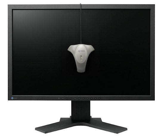

Po piąte – MOŻLIWOŚĆ KALIBRACJI
Kolejnym pytaniem, które powinniśmy sobie zadać, to czy monitor powinien dysponować sprzętową kalibracją. Świetną propozycją w przypadku zastosowań amatorskich i półprofesjonalnych jest autorskie rozwiązanie EIZO EasyPIX. Najnowsza wersja zestawu EasyPIX umożliwia kalibrację sprzętową wybranych modeli z serii EIZO FlexScan. Kalibracja sprzętowa jest skuteczniejsza – szybsza, prostsza i daje dokładniejsze wyniki niż kalibracja programowa. Spowodowane jest to bezpośrednim operowaniem na tabeli kolorów zapisanej w elektronice monitora (w przypadku urządzeń EIZO – przynajmniej 10-bitowej), a nie – jak to dzieje się w drugim przypadku – na tabeli kolorów karty graficznej komputera (8-bitowej). EasyPIX w wersji 2 oferuje m.in. tryb dopasowywania odcienia i jasności monitora do wykorzystywanego papieru fotograficznego w oparciu o wizualną percepcję; tryb foto oraz web, umożliwiający sprawdzenie, w jaki sposób zdjęcia będą wyświetlane w większości przeglądarek.
