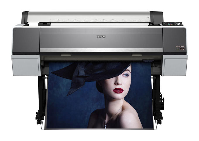

Wielkoformatowe atramentowe drukarki fotograficzne i plotery graficzne

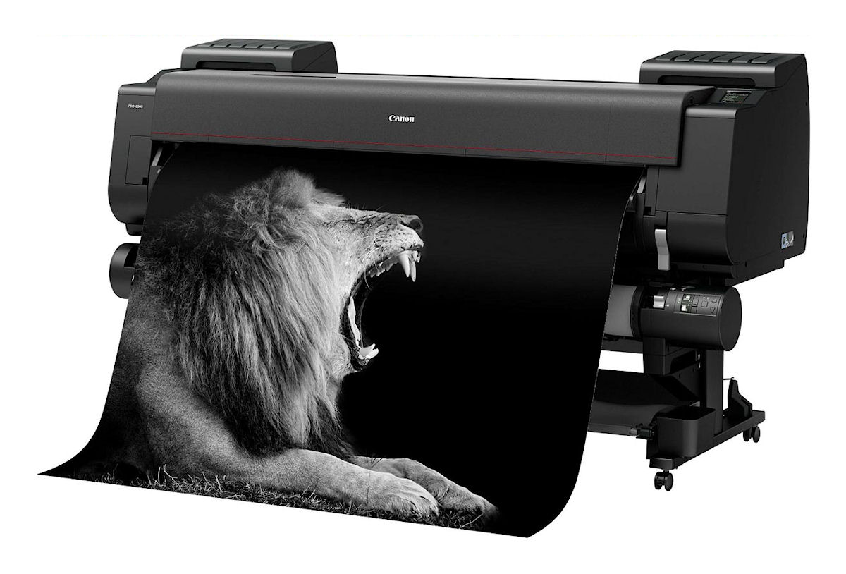

Atramentowe fotograficzne drukarki wielkoformatowe i plotery graficzne to drukarki atramentowe, które umożliwiają drukowanie na papierach z roli podawanych zwykle w rolkach o szerokościach od 43 cm (17 cali) do maksymalnej szerokości 162 cm (64 cali). Najczęściej wyposażone są w duże pojemniki (od 200 do 700 ml) z tuszami pigmentowi zapewniającymi wysoką precyzję odwzorowania kolorów na zdjęciach kolorowych i neutralność tonalną zdjęć czarno białych.

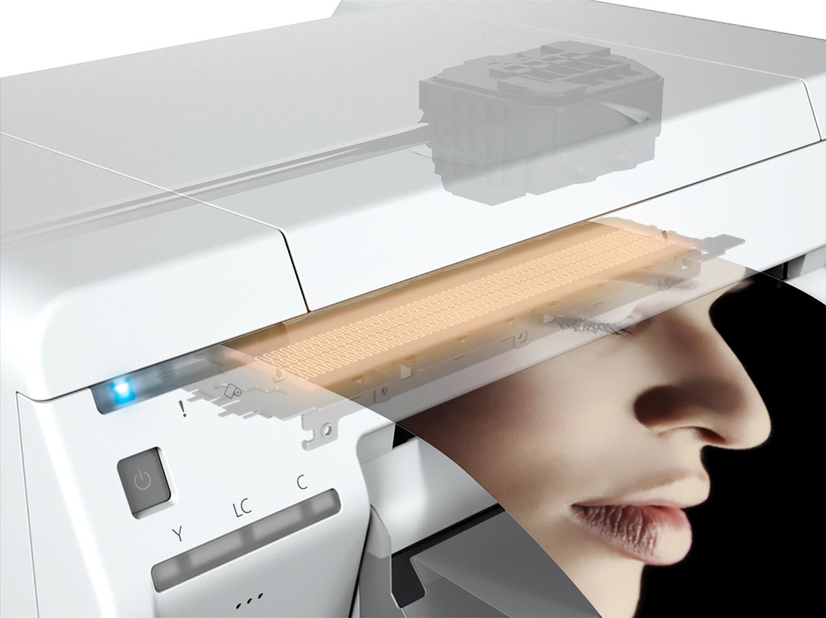

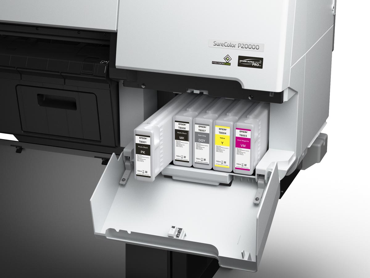

Najbardziej zaawansowane plotery fotograficzne drukują przy użyciu 8, 10 lub 12 kolorów atramentu.
Podczas gdy zwykłe plotery graficzne pracują na czterech tuszach CMYK to bardziej zaawansowane plotery fotograficzne drukują przy użyciu 8, 10 lub 12 kolorów atramentu jednocześnie. Zazwyczaj wyposażone są w 3-5 tuszów neutralnych – różnego rodzaju pigmentów czarnych oraz szarych, o różnym poziomie gęstości i jasności. Taki zestaw umożliwia uzyskanie na wydrukach zdjęć czarno-białych bardzo głębokich czerni, o bardzo wysokiej gęstości optycznej oraz precyzyjnej neutralności i płynności przejść tonalnych w całym zakresie szarości. Czarno-białe zdjęcia wydrukowane na drukarkach pigmentowych wyposażonych w kilka tuszów czarnych i szarych wizualnie nie odbiegają od tradycyjnych odbitek fotograficznych wykonanych w tradycyjnej analogowej technice srebrowej.

Wielkoformatowe drukarki fotograficzne to urządzenia zapewniające najwyższą aktualnie dostępną jakość druku fotograficznego w dużym formacie.
Wydruki zdjęć wykonane w technologii pigmentowej uchodzą za najtrwalsze odbitki. Wydruki pigmentowe na papierach archiwalnych - wykonanych z bawełny lub alpha celulozy - posiadają archiwalną trwałość. Spełniają one kryteria trwałości stawiane przed odbitkami klasy muzealnej i kolekcjonerskiej. Testy trwałości przeprowadzone przez niezależne instytucje oraz producentów papieru potwierdzają odporność na starzenie takich wydruków na poziomie 100, 200, 400, a nawet więcej lat!

Wielkoformatowe drukarki fotograficzne to urządzenia zapewniające najwyższą aktualnie dostępną jakość druku fotograficznego w dużym formacie. Koszt druku na takich urządzeniach nie należy do najniższych ze względu na stosunkowo wysokie ceny tuszów pigmentowych. Same urządzenia też nie są najtańsze. Najmniejsze – 17 i 24 calowe drukarki wielkoformatowe kosztują około 10-15 tys. zł. Największe – 64-calowe plotery fotograficzne kosztują nawet do 50 tys. zł.
Najbardziej popularne plotery fotograficzne i fotograficzne drukarki wielkoformatowe to Epson SureColor i Canon Canon imagePROGRAF PRO. Najmniejsze modele to 17” Epson SureColor SC-P5000, 24” Epson SureColor SC-P6000 lub Canon imagePROGRAF PRO-2000. Największe profesjonalne fotograficzne drukarki wielkoformatowe to urządzenia 64” Epson SureColor SC-P20000 i Canon imagePROGRAF PRO-6000.

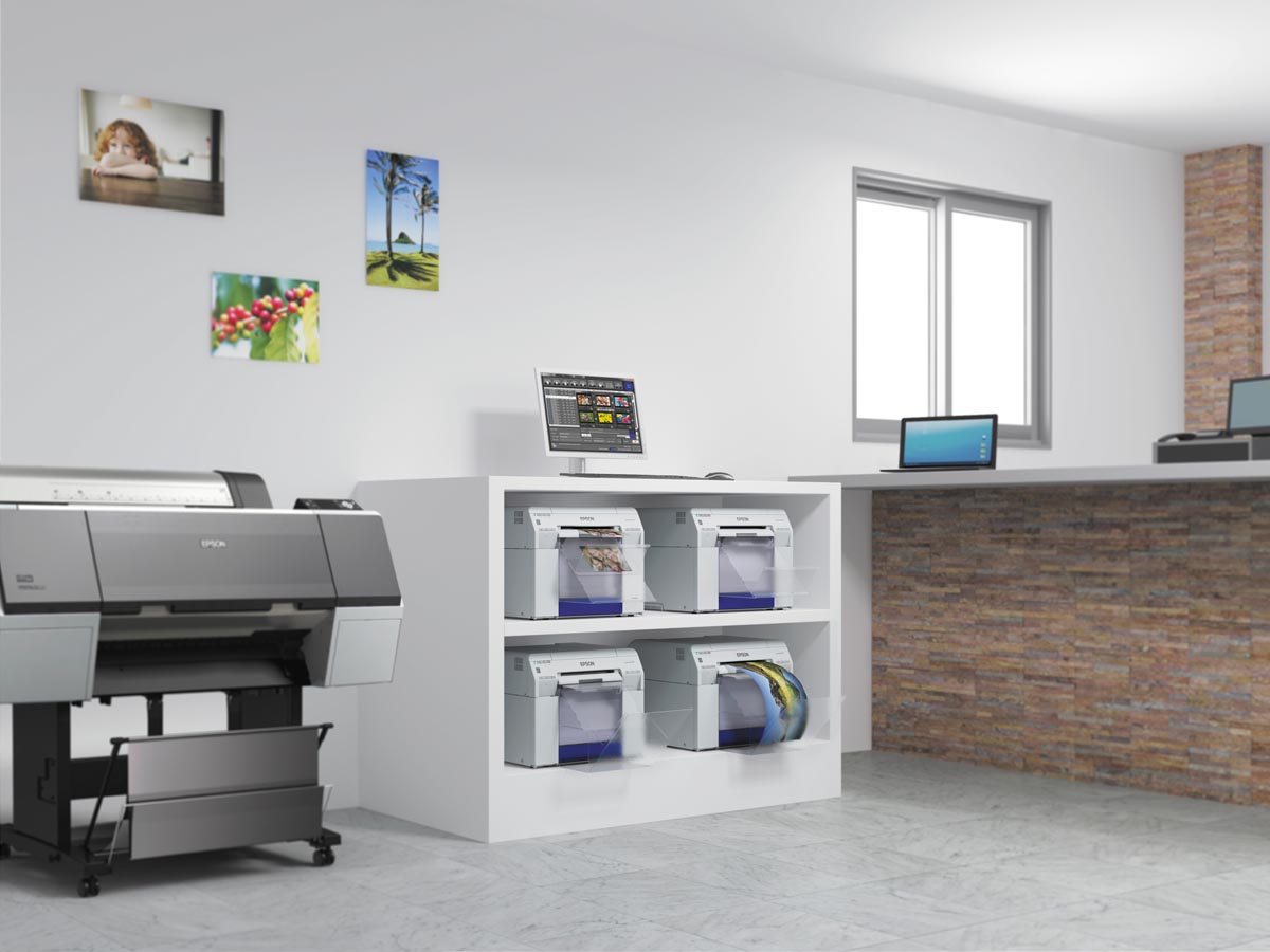

Suche laby fotograficzne to wysoko wydajne zaawansowane drukarki atramentowe przeznaczone do szybkiego drukowania dużych ilości zdjęć w małych formatach od 9x13, przez 10x15, 13x18, 15x20, 15x21, 15x23, 20x30, A4 aż po panoramy w maksymalnym formacie 21x100 cm. Główne zalety suchych labów to bardzo wysoka jakość i szybkość druku, niski koszt wydruku pojedynczego zdjęcia oraz możliwość drukowania na różnego rodzaju powierzchniach papierów takich jak błyszczące, półmatowe, matowe, specjalistyczne papiery artystyczne czy ultrabłyszczące papiery o wykończeniu Metallic.

Suche laby fotograficzne drukują zwykle w technologii tuszu barwnikowego wodnego, przy użyciu 6 kolorów atramentu. Zdjęcia z suchego laba wychodzą od razu suche i odporne na wilgoć. Trwałość zdjęć z suchego laba, szacowana jest przez producenta na nawet 3-4x razy wyższą niż tradycyjnej odbitki chemicznej.
Drukowanie zdjęć jest proste! - wybór drukarki do zdjęć - Rozdział 3
Atramentowe suche laby coraz częściej instalowane są w punktach druku, xero, małej poligrafii oraz zakładach i laboratoriach fotograficznych.
Atramentowe suche laby coraz częściej instalowane są w punktach druku, xero, małej poligrafii oraz zakładach i laboratoriach fotograficznych, gdzie zastępują przestarzałe technologicznie minilaby chemiczne. Koszt suchego laba to ok 10 tys. zł. Jednym z najpopularniejszych urządzeń tego typu jest obecnie EPSON SureLab SL-D700.

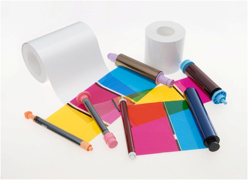

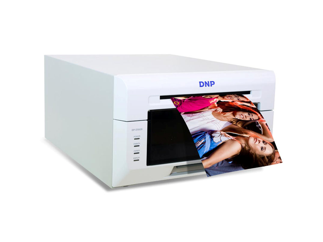

Drukarki termosublimacyjne drukują zdjęcia przez przeniesienie barwnika z kolorowej folii na papier, przy użyciu specjalnie zaprojektowanej, bardzo precyzyjnej głowicy termicznej.
Zwykle są to urządzenia drukujące na papierze z rolki umożliwiające wydruk zdjęć popularnych formatach 10x15, 15x20 i/lub 15x23 cm. Niektóre modele umożliwiają drukowanie zdjęć w formacie A4 (np. DNP DS820). Urządzenia te drukują szybko i tanio. Profesjonalna drukarka termosublimacyjna kosztuje ok. 3000-4000‬ zł. Ze względu na niewielkie wymiary i wagę, drukarki termosublimacyjne są wygodne w transporcie. ‬

To obecnie najbardziej popularne urządzenia stosowane we wszelkie go rodzaju foto budkach, foto kabinach i innych foto-rozwiązania stosowanych na eventach z powodu bardzo niskiego ‬kosztu odbitki (ok 40-50 gr), wysokiej jakości druku, oraz niezwykle prostej obsługi urządzenia. Drukarki termosublimacyjne używane są także w zakładach fotograficznych i laboratoriach fotograficznych jako współczesna alternatywa dla chemicznego minilaba. Najpopularniejsze drukarki termosublimacyjne to urządzenia japońskiego producenta DNP (Dai Nippon Printing) - modele DNP DS-RX1 HS, DS620 i DS820.
