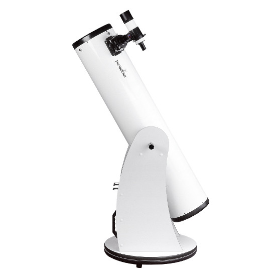

Synta Sky Watcher o średnicy zwierciadła 20 cm - jeden z najpopularniejszych teleskopów na
naszym rynku. Można go kupić już za kwotę 1100 zł.
Z przyczyn ekonomicznych (koszty i łatwość produkcji) najbardziej opłacalny wydaje się być zakup dużego teleskopu systemu Newtona. Już około 1000 zł wystarczy na zakup teleskopu Newtona na montażu Dobsona o średnicy 20 cm. Tego typu dobsony to około 1/3 wszystkich teleskopów sprzedawanych w Polsce. Wszędobylskie, dość tanie i z wyglądu nieco toporne, co niektórym wydają się być zwyczajne i nieatrakcyjne. Tymczasem są to potężne instrumenty obserwacyjne, które pod ciemnym niebem pozwalają na odnalezienie setek obiektów mgławicowych, przy dobrej stabilności powietrza dają wspaniałe obrazy planetarne, pozwalają rozdzielić dziesiątki układów podwójnych. Teleskopy takie dysponując ogromną zdolnością zbierania światła sprawdzają się jako doskonały sprzęt do obserwowania mgławic, galaktyk, gromad gwiazdowych. W przypadku jasnych dużych gromad kulistych takich jak M13 brzegi gromady udaje się rozdzielić już w teleskopie 15 cm. W 20 cm gromada taka rozdzielona jest w sposób wyraźny, w teleskopie 40 cm widać natomiast piękną okrągłą chmurę słabo świecących gwiazd. Możliwości światłosilnych newtonów wykorzystać można szczególnie dobrze pod ciemnym niebem, gdzie w większych modelach widoczne stają się delikatne i rozległe mgławice emisyjne, trudne do wydobycia z tła nieba przy innym sprzęcie i warunkach. Dobsony dostępne są za stosunkowo niewielkie pieniądze w kilku różnych średnicach, od 15 do 40 cm.

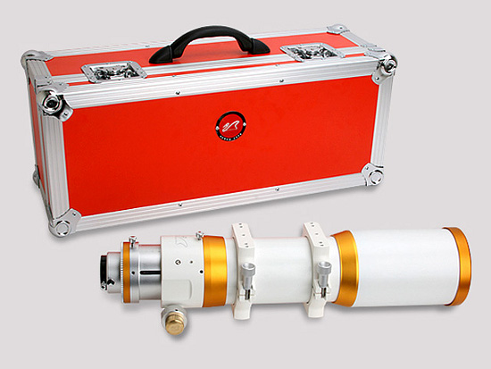

Teleskop William Optics FLT 98 Triplet APO o średnicy obiektywu 98 mm i świetle f/6.3.
Trzeba jednak pamiętać, że dobrej klasy refraktory mają sporo zalet w porównaniu do teleskopu zwierciadlanego. Po pierwsze, współcześnie produkowane warstwy antyodbiciowe są na tyle dobre, że transmisja przez cały układ optyczny refraktora (najczęściej są to przecież tylko 2-3 soczewki) wynosi 98-99%. To znacznie więcej niż u typowego newtona, który na dwóch aluminiowych zwierciadłach traci około 20-25% światła. Co więcej, dochodzi zjawisko zwane obstrukcją, związane z zasłanianiem części zwierciadła głównego przez zwierciadło wtórne. To wszystko powoduje, że dobry refraktor ED o średnicy obiektywu 10-11cm jest w stanie generować obrazy tej samej jakości, co teleskop zwierciadlany o średnicy 15 cm.

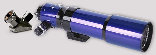

Teleskop William Optics ZenithStar 80 II (FPL-51 ED Doublet) APO F/6.8. Dobra jakość
w rozsądnej cenie.
Podstawową wadą dobrych refraktorów jest ich cena. Za te najtańsze przyjdzie nam zapłacić małe kilka tysięcy złotych, za najdroższe nawet kilkadziesiąt tysięcy. Dla osób z mniejszym budżetem, w szczególności dla miłośników obserwacji planet, Księżyca czy Słońca, bądź też dla osób zamieszkujących w miastach, atrakcyjne mogą się wydać teleskopy systemu Maksutowa. Te nieco niedoceniane konstrukcje dają obraz o znakomitej ostrości, bez śladu aberracji chromatycznej. Sprawność optyczna jest oczywiście daleka do tej znanej z refraktorów, jako że na drodze optycznej mamy płytę korekcyjną i dwa zwierciadła. Przy długiej ogniskowej i małej światłosile jest to jednak sprzęt planetarny, do mgławic raczej niestosowany, ale przy planetach staje się dobrą alternatywą dla znacznie droższych apochromatów.

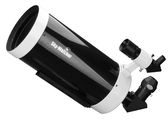

Teleskop Maksutowa Sky Watcher BKMAK180 o średnicy zwierciadła 180 mm i ogniskowej 2700 mm.
Większość teleskopów tego typu obecnych na rynku to konstrukcje naprawdę ciemne (światłosiła f/12-f/15) i co jeszcze bardziej problematyczne wyposażone tylko w wyciągi okularowe o średnicy 1.25 cala. Połączenie tych dwóch własności powoduje, że trudno jest na nich uzyskać małe i przeglądowe powiększenia charakteryzujące się dużym polem widzenia.

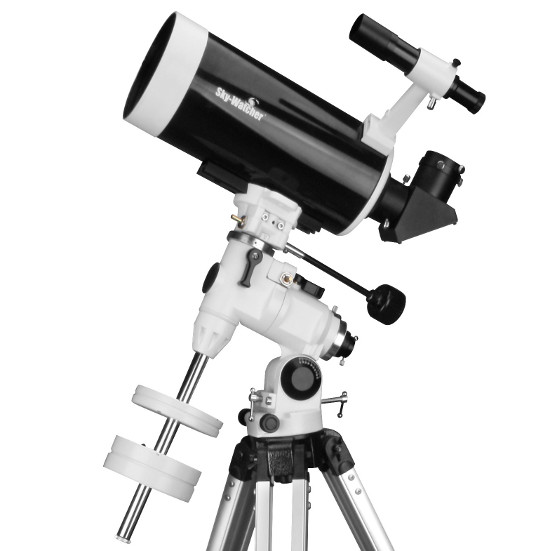

Teleskop Maksutowa Sky Watcher BKMAK127 Black Diamond o średnicy zwierciadła 127 mm.
Za zestaw teleskop z niezbędnymi akcesoriami plus montaż EQ 3-2 trzeba zapłacić 2099 zł.
Na szczęście, w ostatnim czasie pojawiła się seria Black Diamond firmy Sky Watcher, która oferuje teleskopy Maksutowa o średnicy zwierciadła 127, 150 i 180 mm. Wszystkie one są wyposażone w wyciąg okularowy o średnicy 2 cale, co umożliwia stosowanie szerokokątnych okularów o tej średnicy oprawy. Uzyskanie powiększeń na poziomie 30-40 razy i pola widzenia ponad dwa stopnie nie jest tutaj już problemem. Szczególnie dotyczy to najmniejszego teleskopu z tej serii, który ma najlepsze światło wynoszące f/11.8.

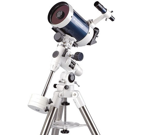

Teleskop Celestron Omni XLT 127
W tej klasie wybór jest naprawdę duży. Cena zależy od średnicy zwierciadła, typu zastosowanej modyfikacji oryginalnego układu S-C oraz oczywiście jakości wykonania i montażu jaki jest dodawany w zestawie. Jednym z najtańszych teleskopów tego typu na rynku jest Celestron Omni XLT 127 - mały zgrabny zestaw, w którym teleskop ma średnicę 127 mm i ogniskową 1250 mm i jest umieszczony na montażu klasy EQ3-2.

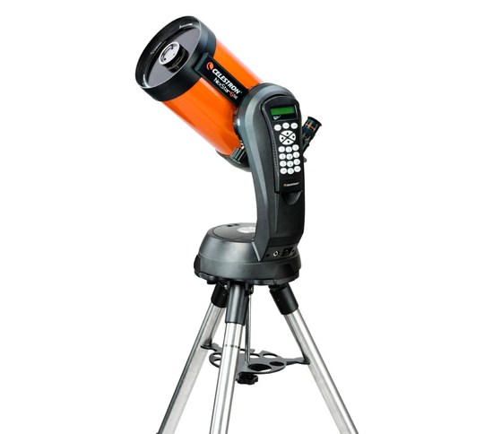

Teleskop Celestron NexStar 6SE skonstruowany w układzie S-C.
Dość popularną grupą są układy S-C na skomputeryzowanym montażu azymutalnym, w tańszej wersji jednoramiennnym, a droższej na montażu widłowym. W tym pierwszym wariancie firma Celestron oferuje modele o zwierciadłach 5, 6 i 8 cali, w drugim od 8 do 14 cali. Dla bardziej wymagających Celestron przygotował optykę jeszcze wyższej klasy sprzedawaną w serii Edge HD. Tutaj także mamy zakres średnic od 8 do 14 cali, a jakość obrazu ma być bardzo wysoka ze względu na dobrze skorygowane wady pozaosiowe.
