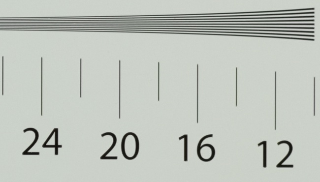

Fujifilm X-T2, JPEG, f/2.0
Voigtlander Ultron 27 mm f/2 - Rozdzielczość obrazu
Fujifilm X-T2, JPEG, f/4.0
