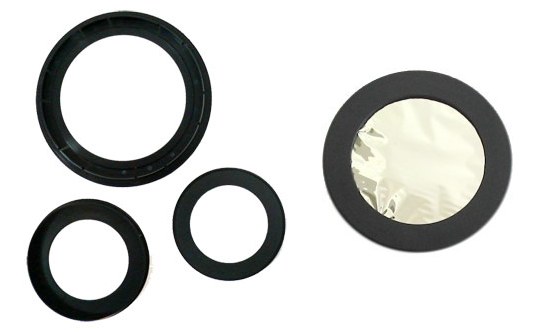

Filtr słoneczny SkyWatcher i plastikowe obejmy różnej średnicy pozwalające mocować w nich
folię Baader-Planetarium umożliwiającą wykonywanie zdjęć Słońca.
Do odfiltrowania promieniowania słonecznego wykorzystuje się powszechnie specjalną folię montowaną u wlotu do tubusa. Dostępne są folie o gęstości ND5.0 oraz folie ND3.8. Oznaczenia te nie mają nic wspólnego ze skalą stosowaną w przypadku filtrów szarych, folie słoneczne przepuszczają o kilka rzędów wielkości mniej światła niż fotograficzne filtry szare. Typ ND5.0 może być wykorzystywany do obserwacji wizualnych i w pełni zabezpiecza wzrok obserwatora. Typ ND3.8 to natomiast folia fotograficzna, pozwalająca na uzyskanie znacznie krótszych czasów ekspozycji niż w przypadku folii ND5.0. Ilość przepuszczanego światła jest tu aż 16 razy większa niż w przypadku filtru wizualnego, stąd też folia taka nie może być stosowana przy obserwacjach przez okular. Zabezpiecza ona jednak sprzęt fotograficzny w sposób zupełnie wystarczający. Folia słoneczna sprzedawana jest w kwadratowych wycinkach o indywidualnie dobieranym rozmiarze. Montować można ją w samodzielnie wykonanych oprawach pasujących na tubus, co więcej do większości teleskopów Sky-Watchera sprzedawane są dedykowane oprawki pozwalające na solidne zamocowanie filtru.
