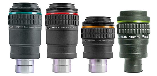

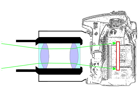

Metodą na uzyskanie naprawdę dużych powiększeń użytecznych do fotografowania Księżyca czy też planet jest wykorzystanie okularów pozwalających na podłączenie lustrzanki lub nawet aparatu kompaktowego. Obraz powstający za okularem ogniskowany jest bezpośrednio na matrycy lustrzanki, a jego skala zależna jest zarówno od ogniskowej użytego okularu jak i od odległości pomiędzy okularem a przetwornikiem aparatu. W praktyce powiększenia uzyskiwane tą metodą są ogromne i dość łatwo jest przekroczyć granicę, przy której drgania teleskopu i seeing (wielkość, która określa stabilność atmosfery) uniemożliwiają wykonanie poprawnego zdjęcia. Godne uwagi są tutaj okulary serii Hyperion które wyposażono w ukryty pod muszlą oczną gwint M43. Z gwintu tego istnieje przejściówka na standardowy gwint M42×0.75 a tu można już podłączyć T-Ring do dowolnego typu lustrzanki. W praktyce najbezpieczniej wybierać jest modele o dłuższych ogniskowych, przykładowo model 21 mm gwarantuje dość rozsądną jakość obrazu. W przypadku gdy potrzebne będzie nieco większe powiększenie można zawsze skorzystać z przedłużek na gwint T-2. Wstawiając tego typu tulejki (dostępne w długościach 7.5,15 i 40 mm) pomiędzy okular a aparat, zwiększamy dodatkowo skalę obrazu.
Okulary firmy Baader-Planetarium z serii Hyperion (modele o ogniskowych 5, 21, 17 i 10 mm). |
