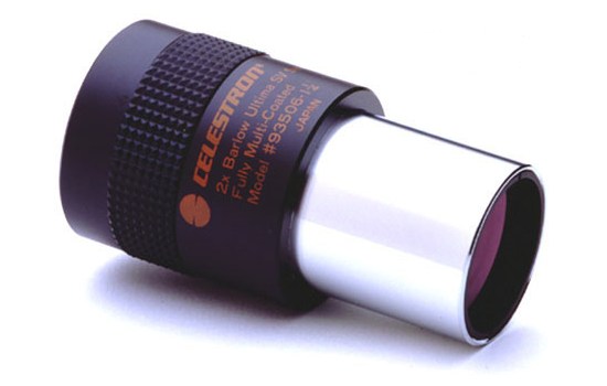

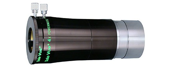

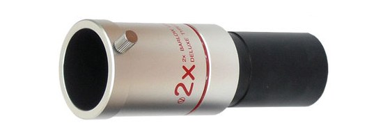

Soczewki Barlowa oraz działające dość podobnie do nich soczewki PowerMate mogą pełnić rolę telekonwerterów zwiększających ogniskową o stały czynnik. Tradycyjne soczewki Barlowa oparte są o element ujemny, podczas gdy produkowane przez firmę TeleVue soczewki PowerMate są układami nieco bardziej skomplikowanymi bo aż 4-elementowymi. Soczewkę taką montuje się pomiędzy wyciąg okularowy teleskopu a złączkę T-Ring. Dodatkowo zazwyczaj potrzebna jest złączka 1.25"-T-2 jako że tylko nieliczne tego typu elementy posiadają wbudowany gwint. Prawdą jest, że przeciętnej jakości Barlow potrafi wprowadzić do obrazu dość dużo aberracji chromatycznej, stąd też do fotografowania zaleca się wybierać jedynie konstrukcje najlepszych producentów, prawidłowo skorygowane pod względem tej wady. Warte polecenia są soczewki 2x Vixen Deluxe, Celestron Ultima 2x oraz praktycznie wszystkie konstrukcje produkowane przez firmę TeleVue. Spośród tych ostatnich spotykane są soczewki o krotności 2x, 2.5x, 3x czy też nawet 5x. Przy zakupie warto pamiętać o tym że tego rodzaju wydłużanie ogniskowej wiąże się z proporcjonalnym spadkiem światłosiły układu, trzeba też pamiętać o jak największej stabilności zestawu – przy tak potężnych ogniskowych z wibracjami nie ma żartów.

Celestron Ultima Barlow 2x

Vixen Barlow 2x Deluxe

Soczewka 2" Powermate 4x Tele Vue
