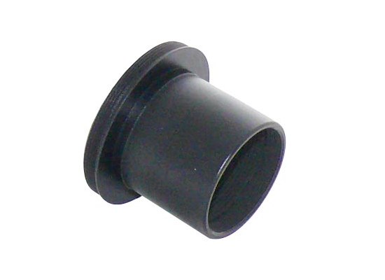

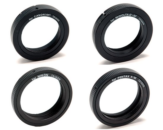

W metodzie tej aparat umieszczamy w miejscu, w którym zwykle tkwi okular teleskopu. Zazwyczaj końcówka wyciągu okularowego jest nagwintowana, znajdujący się tam gwint M42×0.75 nazywany jest gwintem T-2. Niekiedy spotyka się teleskopy pozbawione takiego gwintu, wówczas konieczny jest zakup specjalnej przejściówki z wyciągu okularowego 1.25" lub 2" na T-2 (np. Baader 1.25"/T-2 nosepiece). Rzeczą niezbędną będzie natomiast T-Ring. T-ring to nic innego jak przejściówka z mocowania T-2 na mocowanie bagnetowe właściwe dla danego aparatu. T-ringi spotykane są więc w różnych wersjach, odpowiednich dla Canona, Nikona, Pentaksa, Sony czy też nawet dla starszych lustrzanek z mocowaniem M42×1 gdzie redukcja taka jest po prostu przejściem z gwintu na gwint.

T-Ringi na bagnety Canon EOS, Nikon F, Sony/Minolta Alfa, Pentax K.

Adapter Baader Planetarium (H3) Nose Piece 1,25" / T-2
