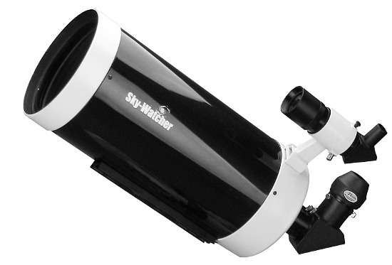

Teleskop systemu Maksutova-Cassegraina Sky Watcher BKMAK 180 o ogniskowej 2700 mm.

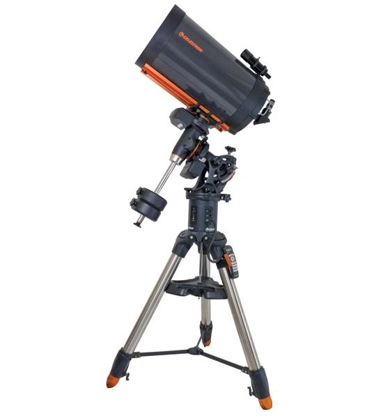

Teleskop systemu Schmidta-Cassegraina Celestron CGE PRO 1400.
