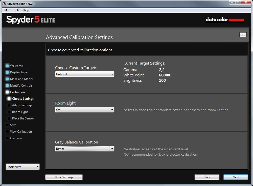

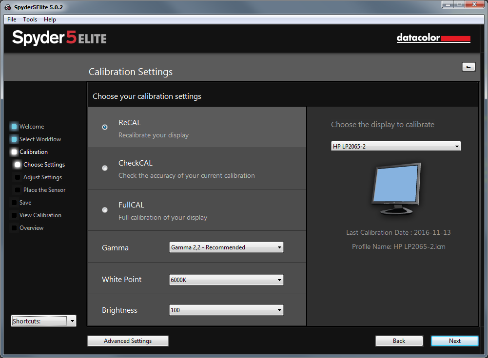

Przyjmuje się, że idealna jasność to wartość pomiędzy 80 a 140 Cd/m². Dokładna wartość zależy od poziomu oświetlenia stanowiska pracy lub otoczenia, w jakim będą oglądane wydrukowane prace. Ważnym czynnikiem jest też zgodność jasności ekranu z odbiorem wydrukowanego obrazu. Warto zatem ustawić monitor na jasność z zakresu 80–100 Cd/m². Ciemniejszy ekran będzie bliższy temu, co odbieramy, patrząc na odbite światło wydrukowanej pracy. Gdy jednak nasze prace będą wyświetlane jedynie na monitorach (galerie internetowe), powinniśmy ustawić jasność z zakresu 100–120 Cd/m².
W praktyce wiele ekranów laptopów nie umożliwia zaawansowanej kontroli tych parametrów albo oferuje ją w niewielkim zakresie. Z drugiej jednak strony często możliwe jest sterowanie programowe, oprogramowanie kalibracyjne będzie wtedy potrafiło samo dobrać optymalne wartości jasności i kontrastu.
Temperatura koloru
Temperatura oznacza kolorystykę punktu bieli. Popularne monitory oferują często nastawy 6500 lub 9300 K. Ta ostatnia, bardzo specyficzna (zimna), jest często wartością domyślną. Ma to pewien sens marketingowy, gdy monitor stoi włączony w sklepie. Jednak wiele monitorów, szczególnie tych lepszej jakości, ma domyślną nastawę 6500 K. Jedna idealna wartość nie istnieje. Wszystko zależy od wykorzystania monitora. Te przeznaczone do prac DTP często są ustawione na 5000 K. To wartość domyślna używana w drukarniach. Inne monitory zoptymalizowane są dla pracy przy wartości temperatury 6500 K. Gdy używamy różnych monitorów w tym samym stanowisku pracy, kompromisem może być nastawienie wartości pośredniej, czyli np. 5500 K.
Często możemy być zaskoczeni, że oprogramowanie kalibracyjne nie pozwala użytkownikowi wybrać preferowanej nastawy i używa wartości 6500K. Innymi słowy, inwestując w specjalizowany monitor do DTP musimy zaopatrzyć się w taki kalibrator, który umożliwi wybranie odpowiedniej temperatury.
Podsumujmy: nastawa 5000 K jest zgodna z iluminantem D50 wybranym dla tzw. prepressu (studia DTP oraz naświetlanie form kopiowych i form drukowych), zaś wartość 6500 K (D65) jest bardziej naturalna, ponieważ jest zgodna z oświetleniem słonecznym.
Gamma
To ostatni element konfiguracji parametrów kalibracji monitora. W zależności od użytego kalibratora i poziomu zaawansowania kontroli pracy oprogramowania kontrolnego dostępna jest opcja nastawy krzywej tonalnej (w zakresie 1.6–2.4). Teoretycznie w dzisiejszych czasach jedyną uniwersalną wartością jest 2.2. Jest ona bardzo naturalna dla ludzkiego oka. Często jednak spotyka się sugestie nastawy wartości 1.8. Oczywiście dawniej komputery Mac pracowały na takiej krzywej. Dziś Mac także stosuje krzywą 2.2, a wartość 1.8 dalej jest wykorzystywana przy pracy ściśle związanej z grafiką i prepressem.
W praktyce rozrzut jakościowy monitorów może być dość spory, a ich praca daleka od liniowej. Może się okazać, że korzystanie z innej wartości gamma da lepsze i ładniejsze przejścia tonalne. Trudno zatem traktować wartość gammy jako dogmat.

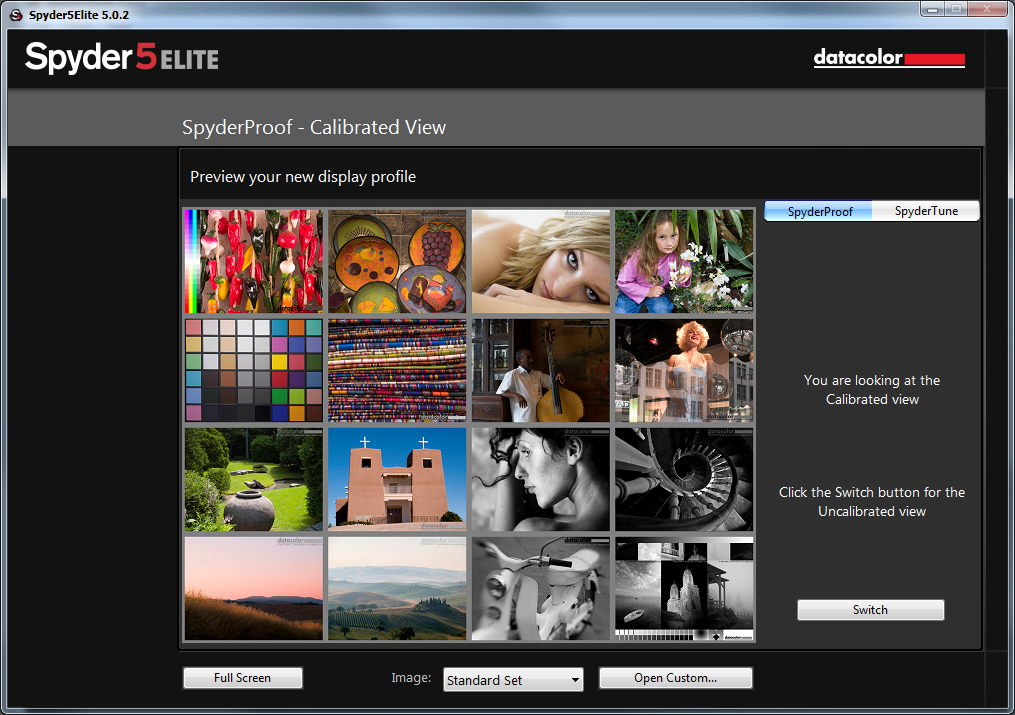

Pod koniec tego procesu oprogramowanie stworzy profil i zainstaluje go na komputerze. Będziemy mieli też możliwość sprawdzenia, jak prezentuje się testowe zdjęcie przed i po zaaplikowaniu nowego profilu.

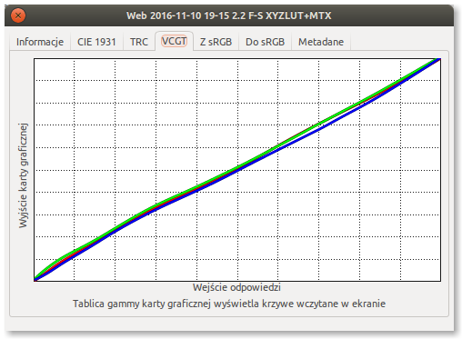

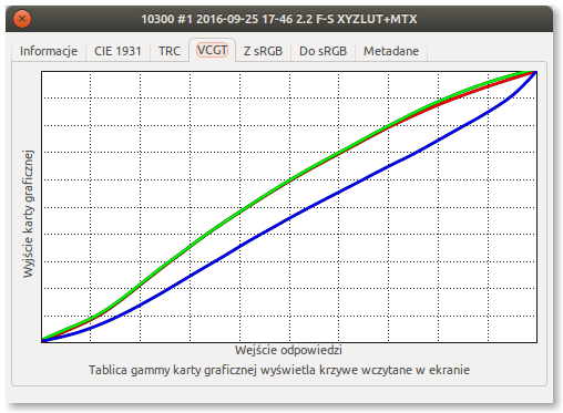

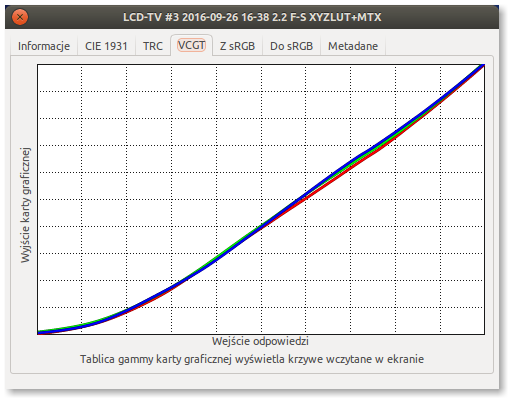

Poniżej prezentujemy krzywe kalibracyjne dla trzech testowanych matryc:
Zarządzanie kolorem, część II - Praktyka - Kalibracja monitora
Laptop z matrycą SVA i podświetlaniem RGB
Monitor graficzny z panelem IPS
Telewizor FHD podłączony przez HDMI
Pomiary wykonane zostały przy wykorzystaniu kolorymetru Datacolor Spyder 5 i niezależnego oprogramowania dispcalGUI. Widzimy wyraźnie, że ekran laptopa domyślnie ma bardzo silną niebieską dominantę – ten kolor w profilu jest przygaszony a składowe czerwone i zielone wzmocnione ponad wartość neutralną. Monitor IPS prezentuje wysoki poziom, korekta jest ledwo zauważalna. W wypadku telewizora, choć reprezentacja kolorów też jest na wysokim poziomie, oprócz korekty przesycenia, widzimy przygaszenie jasności w cieniach – to znak, że podświetlanie jest zbyt intensywne.
