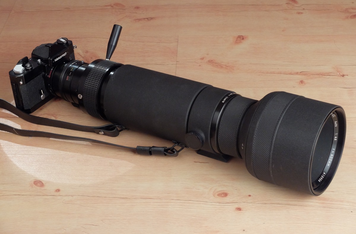

Głowica obiektywowa Nikkor Q.C 400/4.5 wraz oprawą ogniskującą AU-1. Uwagę zwraca dźwignia wkręcana w pierścień ostrości, która ułatwiała ogniskowanie. Korpus Nikkormata przy tym zestawie wygląda jak większa pokrywka na bagnet! Zupełnie dobra optyka „poległa” z starciu z fatalną ergonomią…”
Wystarczy powiedzieć, że Nikkor-P lub Nikkor-H 300/4.5 ważył około 1000 gramów, a produkowany równolegle długoogniskowy Nikkor-Q 400/4.5, wraz z niezbędną oprawą ogniskującą – aż 3300 g! Nietrudno zrozumieć, dlaczego zdecydowana większość użytkowników wolała mniejszą, tańszą i lżejszą trzysetkę, a odpowiedni kadr dało się uzyskać po delikatnym kadrowaniu pod powiększalnikiem. Śladowa wręcz sprzedaż konstrukcji 400/4.5 skłoniła Nippon Kogaku do opracowania znacznie mniejszej konstrukcji. Ponieważ praw optyki nie da się oszukać, „mniejszej” oznaczało oczywiście ciemniejszej, ale też krótszej, tańszej i lżejszej.
