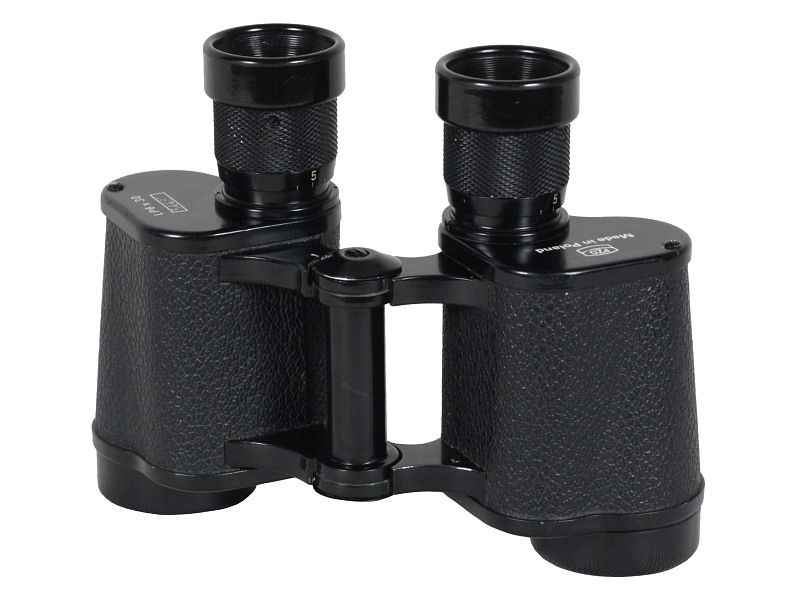

Specyfikacja lornetki
Producent PZO
Średnica obiektywu [mm] 30
Powiększenie [x] 6
Pole widzenia kątowe 8.5o
Pole widzenia liniowe [m/m] 150/1000
Źrenica wyjściowa [mm] 5
Odstęp źrenicy [mm] 11
Minimalna ostrość [m] 3
Sprawność zmierzchowa 13.42
Jasność względna 25
Pryzmaty BaK-4/Porro
Wymiary [mm] 120x160x48
Waga [g] 500
Wodoodporność Nie
Wypełnienie azotem Nie
Wypełnienie argonem Nie
Wyjście na statyw Nie
Ogniskowanie indywidualne
Gwarancja [w latach] 1

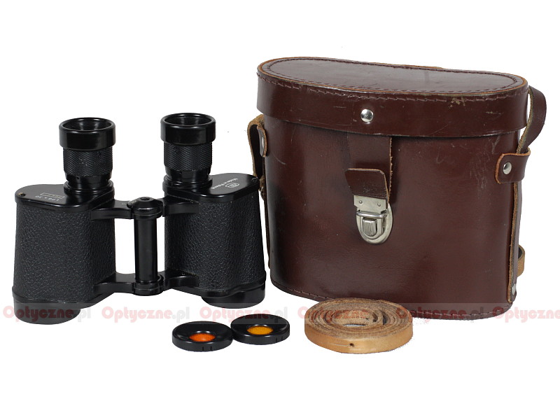

Akcesoria skórzane etui, pasek, filtry
Dodatkowe informacje projekt z roku 1952, występował z w wersji z siatką mierniczą i bez
W bazie od 1952-04-17
