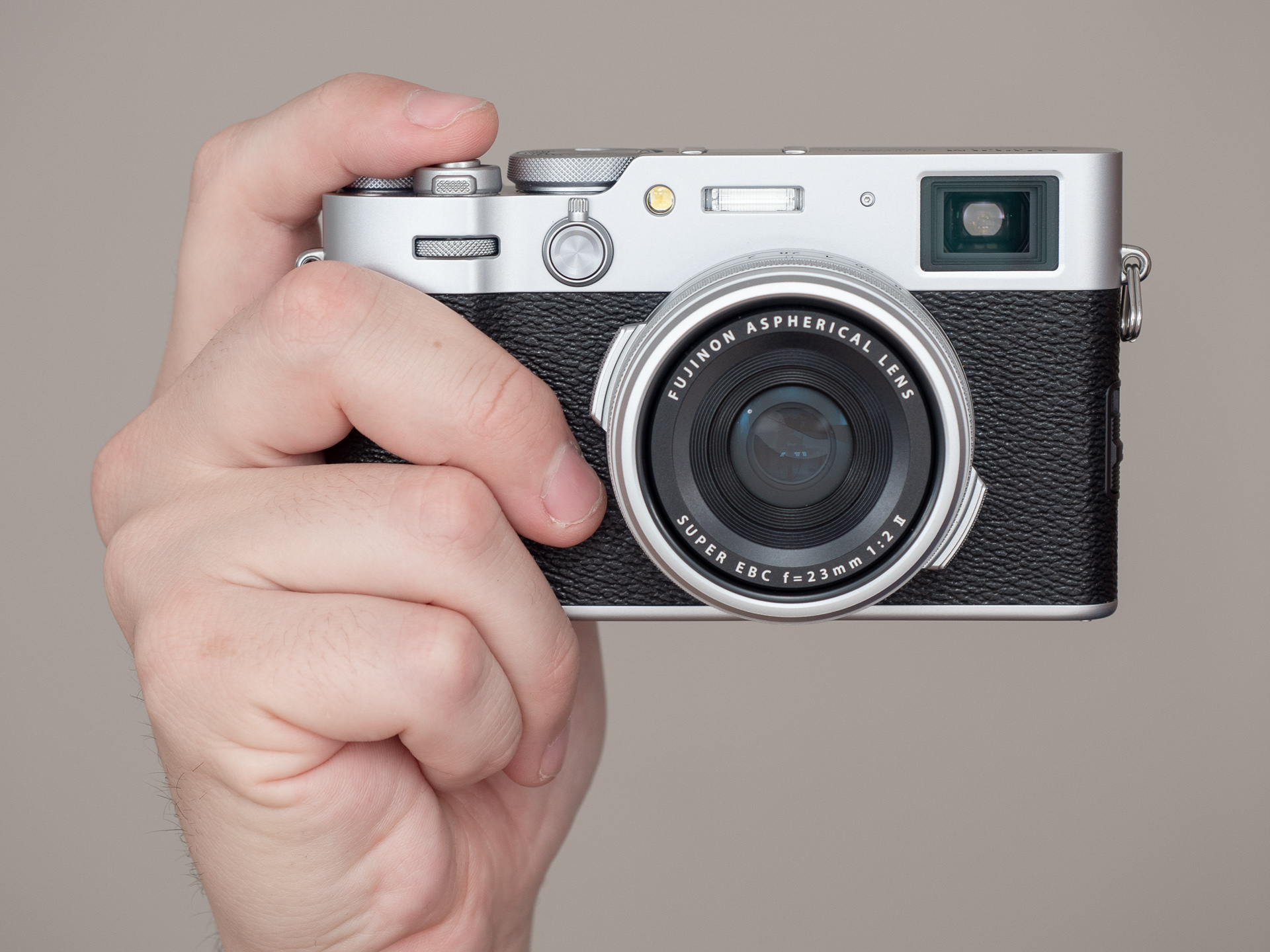

X100VI ma jedynie lekko zarysowaną rękojeść, w dodatku pokrytą twardym tworzywem sztucznym. Do tego jest aparatem relatywnie ciężkim jak na swój gabaryt, dlatego wygoda trzymania nie należy do zbyt wysokich. Zdecydowanie polecamy używanie paska, choćby nadgarstkowego, ewentualnie dołożenie dodatkowego uchwytu w formie szyny „L” lub podpórki pod kciuk (thumb grip).

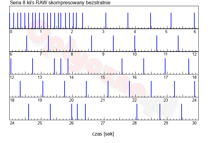

Zdjęcia seryjne
Testowany aparat oferuje dwa podstawowe tryby seryjne szybki (CH) i wolny (CL), w obrębie których mamy do wyboru różne klatkaże. Lista wariantów przedstawia się następująco:
  • seria wysokiej prędkości
    • migawka mechaniczna:
      • 8 kl/s,
    • migawka elektroniczna:
      • 20 kl/s z cropem 1.25x,
      • 13 kl/s z cropem 1.25x,
      • 10 kl/s z cropem 1.25x,
      • 11 kl/s,
      • 8 kl/s,
  • seria niskiej prędkości
    • 6 kl/s,
    • 5 kl/s,
    • 4 kl/s,
    • 3 kl/s.

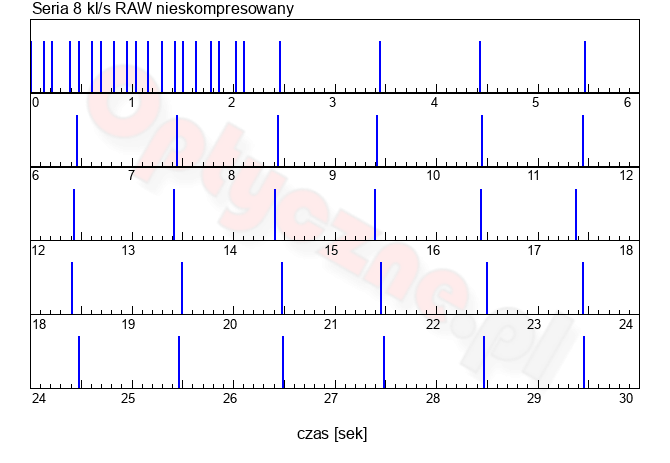

Pomiary wykonaliśmy korzystając z karty Angelbird AV PRO 64 GB SDXC UHS-II V90. Zdjęcia robiliśmy przy czułości ISO 1600 i czasie ekspozycji 1/1000 sekundy. Objętość pliku zapisywanego w formacie JPEG wynosiła średnio 24.3 MB, nieskompresowanego RAW-a 83.4 MB, a skompresowanego bezstratnie – 64.1 MB.
Przy wykorzystaniu zapisu 8 kl/s i migawki mechanicznej uzyskaliśmy następujące wyniki:
  • 158 zdjęcia JPEG (5.27 kl/s),
  • 59 skompresowanych bezstratnie zdjęć RAW (1.97 kl/s)
  • 47 nieskompresowanych zdjęć RAW (1.57 kl/s).
Fujifilm X100VI - Użytkowanie i ergonomia
Aparat bez trudu uzyskał deklarowaną szybkość fotografowania i utrzymywał ją przez ok. 7 sekund w JPEG-ach i ok. 2 sekund w RAW-ach (zarówno skompresowanych bezstratnie, jak i nieskompresowanych). Całkowita liczba wykonanych zdjęć nie imponuje, nawet względem Leiki Q3. Wprawdzie w JPEG-ach X100VI wypadł o 40% lepiej, ale w RAW-ach (nieskompresowanych) Q3 ma ciut większą, bo 43% przewagę.

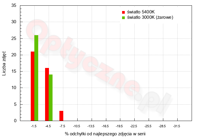

Postanowiliśmy również przeprowadzić standardowy test celności autofokusa w studio. Wykonujemy wówczas serię 40 zdjęć. Przysłonę w obiektywie ustawiamy na f/2.8 i fotografujemy tablicę rozdzielczości najpierw w świetle lamp LED (5400 K), a potem żarowym (3000 K), każdorazowo przeogniskowując obiektyw. Wyniki przedstawiamy w postaci histogramu, który prezentuje procentowe wartości odchyłek od najlepszego pomiaru MTF50 w serii.
Celność AF w studio okazała się nienaganna – większość zdjęć było trafionych w punkt, a żadna odchyłka nie wyszła poza trzeci przedział.

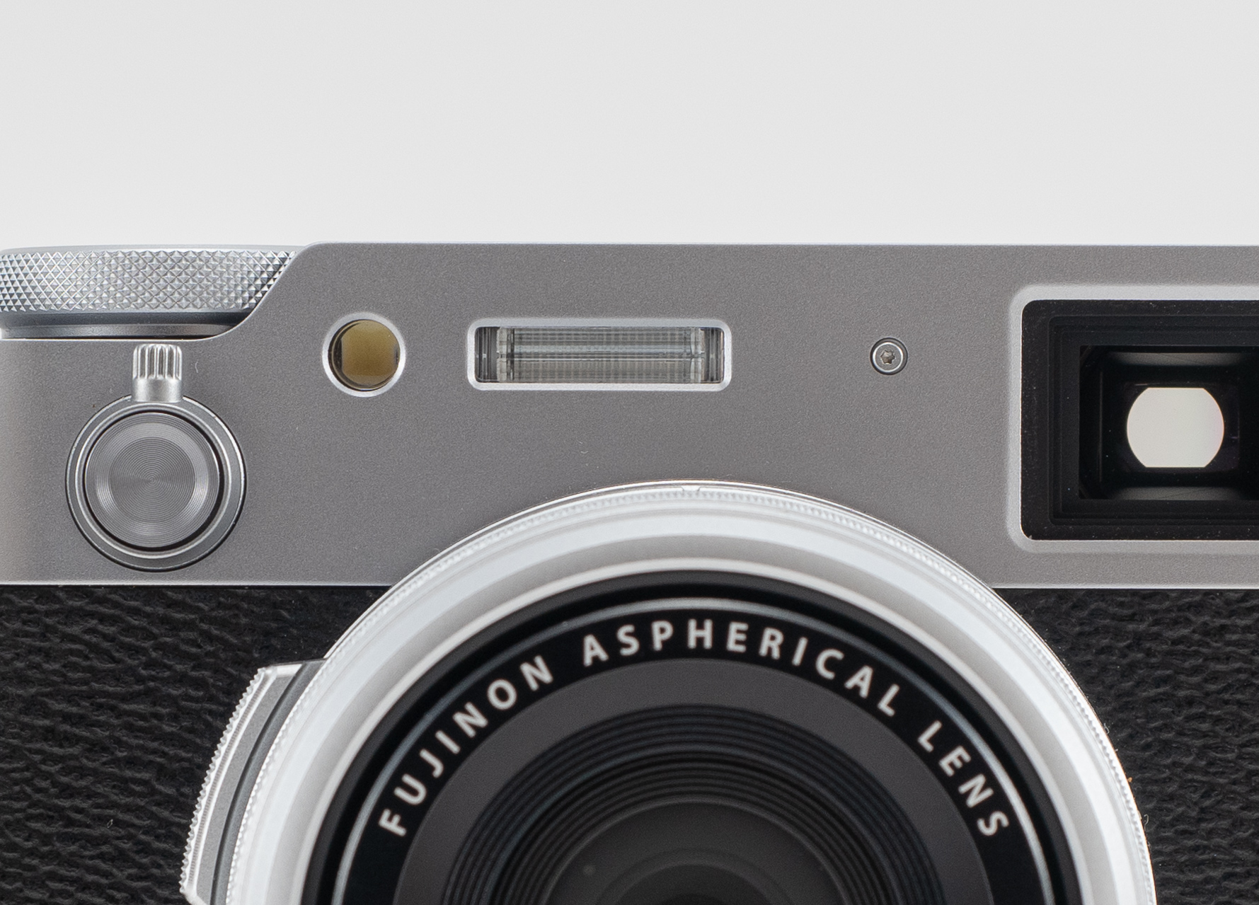

Lampa błyskowa
W X100VI mamy wbudowaną, stałą lampę błyskową. Dzięki zastosowaniu migawki centralnej czas synchronizacji może wynieść nawet 1/4000 s (lampa nie działa z migawką elektroniczną). Można także ustawić kompensację błysku w zakresie od −2 do +2 EV w krokach co 1/3 EV.
Do dyspozycji mamy następujące tryby sterowania błyskiem:
  • TTL,
  • manualny,
  • sterownik,
  • lampa wyłączona.
We wszystkich trybach pracy wbudowanej lampy błyskowej możemy wybrać, czy błysk ma nastąpić na pierwszej czy drugiej kurtynie oraz użyć funkcji redukcji efektu czerwonych oczu. Tę ostatnią trzeba jednak wcześniej włączyć w menu lampy.
Testowany aparat posiada gorącą stopkę, zatem można podłączyć do niego zewnętrzną lampę błyskową. Według specyfikacji producenta, kompatybilne lampy marki Fujifilm to modele: EF-20, EF-42 oraz EF-X500.
Typowy test siły błysku lampy, jaki przeprowadzamy, polega na zrobieniu zdjęcia z czasem ekspozycji 1/100 s, czułością ISO 100 i przysłoną f/8.0. W tym przypadku ze względu na brak natywnej czułości ISO 100, użyliśmy wartości ISO 125 oraz przysłony f/9. Drugie zdjęcie zostało wykonane przy przełączeniu przysłony i czasu naświetlania w tryb automatyczny, co w Fujifilm X100VI oznacza de facto tryb P.
Tryb M Automatyczny dobór przysłony i czasu
Fujifilm X100VI - Użytkowanie i ergonomia Fujifilm X100VI - Użytkowanie i ergonomia
Test pokazuje wyraźnie, że wbudowana lampa błyskowa ma zbyt niską moc, by poprawnie doświetlić fotografowaną scenę przy zadanych manualnych nastawach. Dopiero gdy automatyka ustawiła przysłonę f/2 i czas naświetlania 1/60 sekundy, jesteśmy w stanie zobaczyć cokolwiek na fotografowanym otoczeniu.

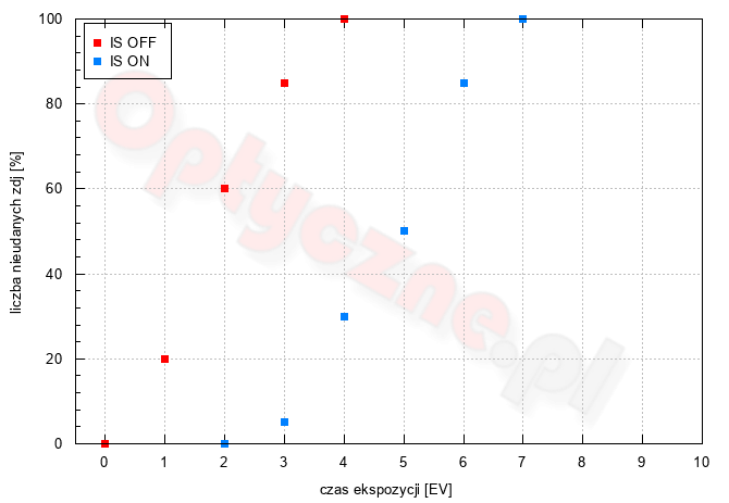

Stabilizacja
X100VI jest pierwszym aparatem z serii X100 wyposażonym w stabilizację sensora. 5-kierunkowy system działa w dwóch trybach: ciągły oraz przy zdjęciu, a jego skuteczność producent określa na 6 EV.
Testując stabilizację obrazu dla różnych wartości czasu ekspozycji wykonujemy serię minimum 20 zdjęć, przy czym robimy to zarówno z włączoną jak i wyłączoną stabilizacją. Następnie sprawdzamy, ile zdjęć w danej serii jest poruszonych. Otrzymane wyniki prezentujemy na poniższym wykresie, w formie procentów liczby zdjęć poruszonych do całkowitej liczby zdjęć w serii. Zero na skali poziomej odpowiada najkrótszej ekspozycji, czyli 1/80 sekundy.
Największa odległość pomiędzy krzywymi wynosi ok. 3.5 EV i na tyle właśnie oceniamy wydajność stabilizacji. To bardzo dobry wynik, znacznie lepszy od Leiki Q3 (2 EV) i Ricoh-a GR III (1 i 2/3 EV).

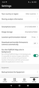

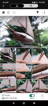

Łączność bezprzewodowa

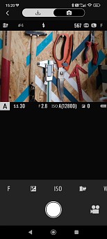

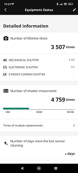

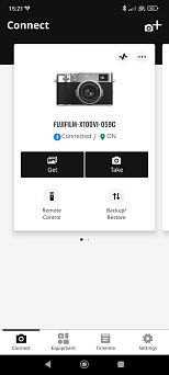

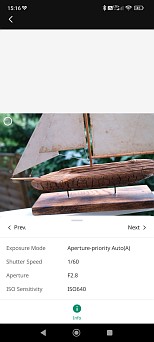

Fujifilm X100VI oferuje opcje łączności bezprzewodowej z wykorzystaniem Wi-Fi lub Bluetootha. Połączyć możemy się ze smartfonem, komputerem lub drukarką Instax. Nawiązanie połączenia ze smartfonem wymaga pobrania dedykowanej aplikacji Fujifilm Camera Remote (dostępnej na systemy Android i iOS), a następnie sparowania urządzeń przez Bluetooth już wewnątrz aplikacji. Istnieje również możliwość połączenia się przez Wi-Fi. Aplikacja oferuje następujące funkcje:
  • transfer zdjęć i materiałów wideo do smartfona czy tabletu,
  • przeglądanie zdjęć i materiałów wideo znajdujących się w aparacie z poziomu smartfona czy tabletu,
  • pobieranie danych o lokalizacji oraz aktualizacja zegara w aparacie w oparciu o dane ze smartfona,
  • zdalne fotografowanie / filmowanie z kontrolą podstawowych parametrów ekspozycji, lampy błyskowej, samowyzwalacza, ostrości, balansu bieli czy profilu obrazu,
  • aktualizację oprogramowania aparatu.
Fujifilm X100VI - Użytkowanie i ergonomia Fujifilm X100VI - Użytkowanie i ergonomia Fujifilm X100VI - Użytkowanie i ergonomia Fujifilm X100VI - Użytkowanie i ergonomia
Ogólnie komunikacja bezprzewodowa działała szybko i sprawnie. Parowanie Bluetooth przebiegło bezproblemowo, a nawiązanie połączenia Wi-Fi pomiędzy smartfonem a aparatem trwało ok. 15–20 sekund. Także kopiowanie zdjęć na urządzenie mobilne odbywa się szybko, chyba że zdecydujemy się na format RAW – w tej sytuacji transfer trwał ok. 30 sekund.
