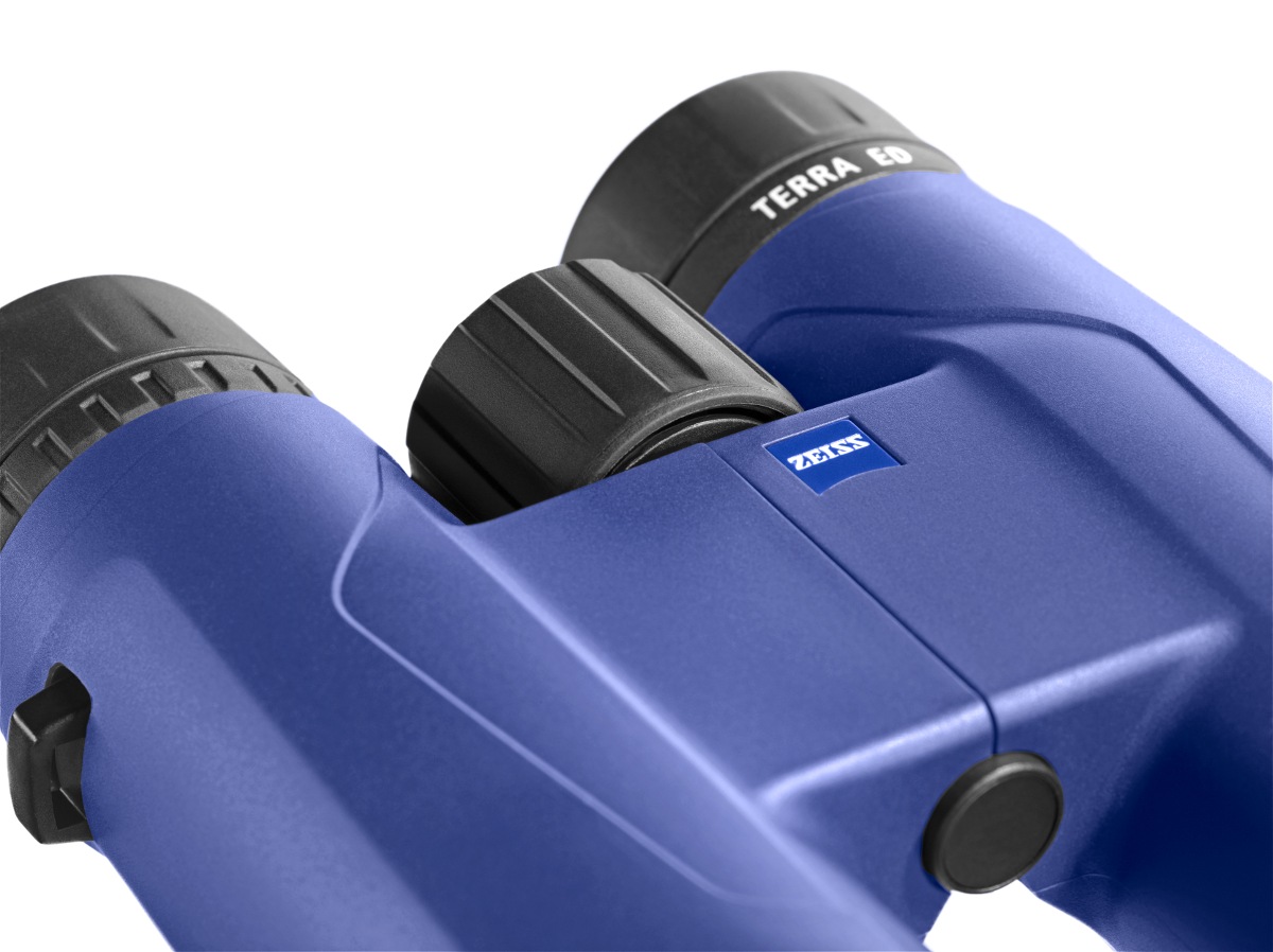

Niespełna rok później, w styczniu 2013 roku, firma Zeiss przygotowała kolejną niespodziankę. Na rynku znów pojawiły się dwie dachowopryzmatyczne lornetki o nazwie Terra ED i parametrach 8x42 oraz 10x42. Tym razem mieliśmy jednak do czynienia ze sprzętem, za który trzeba było zapłacić mniej niż 2000 zł i który został wyprodukowany w Chinach.
Lornetki Zeiss 10x42 - od historii do współczesności cz. II - Współczesne modele 10x42
Oczywiście można się od razu zastanowić czy miejsce produkcji jest jedyną rzeczą, w której szukano oszczędności. W układzie optycznym nie widać ich jednak zbyt dużo. W zasadzie Terra ED niewiele różni się pod tym względem od dwa razy droższego Conquesta HD. Porównując modele 10x42 widzimy, że w obu przypadkach mamy do czynienia z 4-elementowym obiektywem. Terra ED ma jednak inny typ szkła niskodyspersyjnego niż Conquest HD. W obu lornetkach mamy 5-elementowy okular, tyle że w Conqueście ma on trochę większe pole widzenia. Z drugiej strony pole Terra ED 10x42 jest dokładnie takie samo jak wyraźnie droższego Victory HT 10x42 i wynosi 6.3 stopnia. I Terra i Conquest mają pokryte powłokami fazowymi pryzmaty dachowe Schmidta-Pechana, tyle że w Conquestach jako powierzchni odbijającej użyto warstw dielektrycznych, a w Terra ED warstw srebrnych. Terra ED ma gorszy odstęp źrenicy, za to zauważalnie mniejszy dystans ogniskowania.
Jeśli chodzi o obudowę, mamy do wyboru trzy wersje kolorystyczne (szara, czarna i niebieska). Wytrzymałość tej obudowy na warunki zewnętrzne jest niższa niż w przypadku serii Conquest HD i Victory HT, ale wciąż można ją uznać za dobrą. Terra ED klasy 42 mm jest więc wodoodporna (100 mbar), a zakres temperaturowy pracy wynosi od -15 do +60 stopni C.

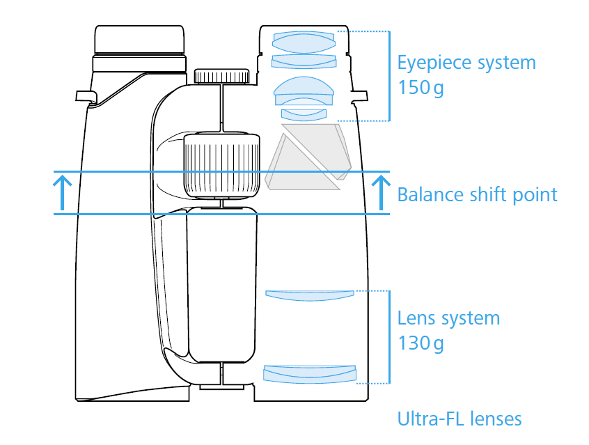

Jeśli chodzi o optykę, zaszło mnóstwo zmian. Liczba soczewek w obiektywie zmniejszyła się z czterech do trzech (układ 2+1), z tym że zastosowano tam zupełnie nowy typ szkła niskodyspersyjnego Ultra-FL. Pryzmaty, co ciekawe, to układ dachowy Schmidta-Pechana pokryte fazowo i z powierzchnią odbijającą wykonaną z wielowarstwowych (ponad 70 warstw) powłok dielektrycznych. Swoją konstrukcją imponuje okular, który ma aż 7 soczewek, co ma zagwarantować pole nie tylko dużych rozmiarów, ale jednocześnie płaskie i świetnie skorygowane do samych brzegów.

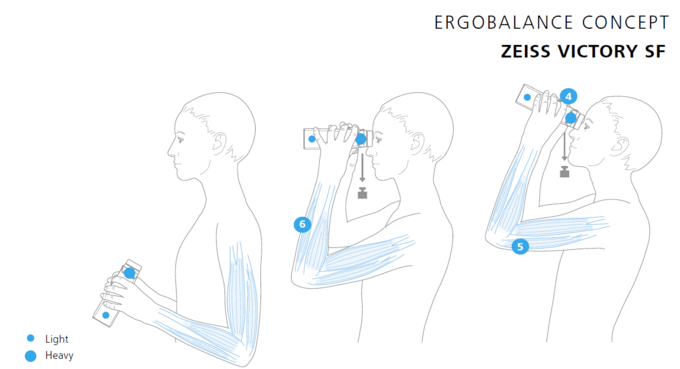

Zeiss przyłożył się mocno do zapewnienia jak najlepszej ergonomii. Zacząć można od umieszczenia centralnej śruby do ustawiania ostrości. U konkurentów i w serii Victory HT znajduje się ona bliżej okularów. W Victory SF jest bezpośrednio pod palcem wskazującym i użytkownik nie musi ustawiać go pod nietypowym kątem, żeby komfortowo ustawiać ostrość.

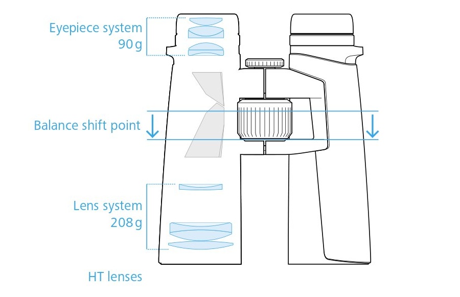

Producent zwraca też uwagę na wyważenie lornetki. Układ optyczny okularu jest na tyle skomplikowany, że waży on więcej niż obiektyw. W efekcie środek ciężkości lornetki jest blisko oczu, a to zapewnia lepszą stabilizację instrumentu podczas obserwacji.
