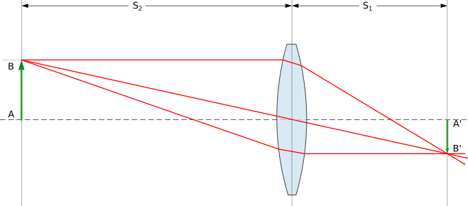

Powiększenie układu optycznego (p) jest ilorazem rozmiaru obrazu (AB) i rozmiaru przedmiotu (A'B'). To wielkość bezwymiarowa i przyjmuje wartości większe od zera, wartość mniejsza od 1 oznacza rzeczywiste pomniejszenie obrazu.

W optyce geometrycznej, rozpatrując obraz rzeczywisty, powiększenie wyrazimy także jako stosunek odległości obrazu od soczewki do odległości przedmiotu od niej. Możemy spotkać się także z zapisem ujemnym, co oznacza odwrócenie obrazu.

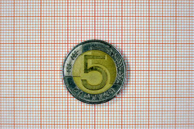

Odwzorowanie 1:2

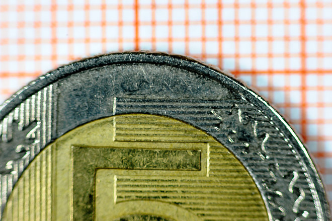

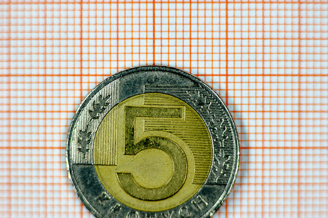

Odwzorowanie 2:1
 Makrofotografia - jak zacząć? - Powiększenie
Oczywiście moneta pięciozłotowa pojawiła się na tych zdjęciach z uwagi na jej powszechnie znany rozmiar. Natomiast papier milimetrowy pełni dość istotną rolę – pozwala szybko wyznaczyć uzyskaną skalę odwzorowania, oczywiście gdy znamy poziomy lub pionowy rozmiar matrycy w naszym aparacie.

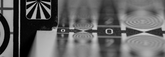

Kolejnym parametrem wartym omówienia jest głębia ostrości. Każdy, kto próbował makrofotografii, wie także, że im większa skala odwzorowania, tym płytsza głębia ostrości. Znane kalkulatory głębi biorą pod uwagę nastawy obiektywu (ogniskową, przysłonę, odległość ostrzenia) i korzystając z pojęcia odległości hiperfokalnej, wyznaczają odpowiednie wartości. Przy makro odległość przedmiotowa jest dużo mniejsza i zamiast wiązać głębię z hiperfokalną, musimy odnieść się do powiększenia.
gdzie N to liczba przysłony [-], m – powiększenie [-] a c – wielkość krążka rozproszenia [mm] (wzór dla obiektywów symetrycznych)
W obiektywie Tokina 100/2.8 zamocowanym na aparacie z matrycą APS-C, dla skali 1:1 i standardowego kryterium ostrości, głębia ostrości względem użytej przysłony będzie wynosić:
2.8 4 5.6 8 11 16 22 32
0.34 mm 0.48 mm 0.67 mm 0.96 mm 1.32 mm 1.92 mm 2.64 mm 3.84 mm

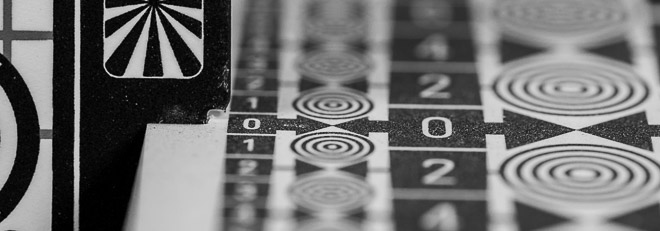

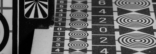

Pora na przykład praktyczny – poniżej prezentujemy 3 zdjęcia wykonane przy dwóch krańcowych oraz środkowej wartości przysłony.
100mm f/2.8 (efektywnie f/5.6)
100mm f/8 (efektywnie f/16)

100mm f/32 (efektywnie f/64)
Warto domykać obiektyw tak, by zwiększyć głębię ostrości. Jednak dla nastawy przysłony na obiektywie f/32 przy skali 1:1 jej efektywna wartość wynosi f/64! Po pierwsze: tak mocno domknięta przysłona powoduje, że dyfrakcja zaczyna już mocno dawać o sobie znać. Po drugie: ograniczona ilość światła wymusza potrzebę zastosowania dłuższego czasu ekspozycji lub zwiększenia czułości. Fotografując przyrodę ożywioną nie możemy pozwolić sobie na długie czasy migawki, trudno też używać najwyższych dostępnych czułości ISO, przy zastosowaniu których jakość obrazu pozostawia sporo do życzenia. I tak oto dochodzimy do wniosku, że w makrofotografii potrzebujemy bardzo dobrego oświetlenia.
