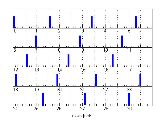

Test szybkości aparatu wykonaliśmy fotografując stoper na kolorowym, pełnym szczegółów tle, w 30-sekundowym przedziale czasu. Utrudniamy w ten sposób oprogramowaniu aparatu łatwą kompresję pliku w formacie JPEG. Podczas tego testu, aparat wykonuje ekspozycje o długości 1/1000 sek. Dane zapisywane są na kartę SD SanDisk Extreme III o pojemności 1 GB.
Canon POwerShot S5 IS posiada dwa tryby zdjęć seryjnych. Różnią się tym, że w jednym z nich, przed każdym ujęciem, ponownie nastawiana jest ostrość na fotografowany obiekt.
Po przetestowaniu obu trybów, okazało się, że oba charakteryzują się taką samą prędkością - 0.6 kl./sek. Rozkład w czasie przedstawiony jest na wykresie poniżej.
Canon PowerShot S5 IS - Użytkowanie
Co ciekawe, S5 IS wyposażony w procesor DIGIC III, daje wyraźnie wolniejsze wyniki od swojego poprzednika, który w analogicznym teście uzyskał prędkość 1.5 kl./sek.
