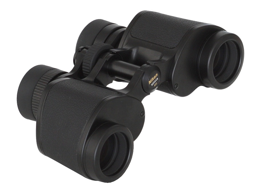

Nikon 8×30 EII
Nikon 8×30 EII to klasyczna lornetka z pryzmatami Porro I. Nietypowa w jej konstrukcji jest jednak asymetryczność tych pryzmatów. Pryzmat dalszy od obiektywu, ale jednocześnie pierwszy do którego wpada wiązka światła skupiona przez achromat, jest większy. Kolejny pryzmat jest zauważalnie mniejszy.
Nie waham się napisać, że kluczem do sukcesu modeli 8×30 EII i 10×35 EII jest nowa konstrukcja okularu. W porównaniu do modelu 8×30 E przybył jeden element optyczny i w efekcie mamy do czynienia z 6 elementami w 4 grupach. To zaowocowało zwiększeniem pola widzenia i odstępu źrenicy. O ile model 8×30 E ustępował wielu konkurentom polem (np. modele z Jeny osiągały 8.5 stopnia), to 8×30 EII, z wynikiem 8.8 stopnia, objął tutaj zdecydowane prowadzenie. Co więcej, brzegi tego pola były skorygowane lepiej niż u wielu konkurentów oferujących pole w zakresie 8.0–8.5 stopnia. Odstęp źrenicy nie wzrósł znacząco i w nowym modelu wynosił 13.8 mm.

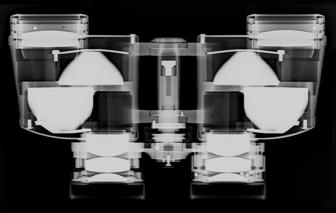

Dzięki pomocy jednego z naszych Czytelników wiemy jednak, że w rzeczywistości konstrukcja okularu Nikona 8x30 EII jest nieco inna. Żeby się o tym przekonać wystarczy rzut oka na poniższe zdjęcie tej lornetki wykonane w promieniach rentgena.
Legendarne lornetki - Nikon 8x30 EII - Nikon 8x30 EII - 1999-obecnie
Zdjęcie lornetki Nikon 8x30 EII wykonane w promieniach rentgena. Fot. Obserwatorek.
Okular faktycznie ma 6 elementów ustawionych w 4 grupach. We wniosku patentowym mieliśmy jednak do czynienia z układem 2+2+1+1, natomiast na zdjęciu widać układ 1+2+2+1.
