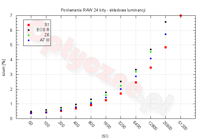

Na początku tego rozdziału prezentujemy tradycyjnie wykres pokazujący wyniki pomiaru szumu zarejestrowanego na zdjęciach JPEG. Liczne załamania oraz porównywalne wartości dla poszczególnych składowych (głównie R, G oraz Y) świadczą o działającym odszumianiu. Ustawienia „–5” nie można zatem traktować jako braku redukcji szumu. Zmierzony poziom zakłóceń nie jest wysoki, skoro nawet przy ISO 51200 oscyluje on w okolicach 3%.

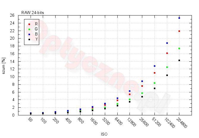

Przyjrzyjmy się teraz wynikom pomiarów. Te uzyskaliśmy programem Imatest na podstawie surowych zdjęć tablicy Kodaka Q-14, przekonwertowanych wcześniej do 24-bitowych TIFF-ów.
Panasonic Lumix S1 - Szumy i jakość obrazu w RAW
Do przebiegu wykresu nie mamy zastrzeżeń. Wraz ze wzrostem czułości szum rośnie wykładniczo i nie widzimy niepokojących załamań. Dodatkowo, poszczególne składowe szumu są wyraźnie oddzielone. Nic zatem nie wskazuje na to, by surowe pliki były odszumiane. Przejdźmy więc teraz do porównania składowej luminancji dla testowanego bezlusterkowca i trzech innych aparatów. Odpowiedni wykres prezentujemy poniżej.
Choć wizualne różnice pomiędzy wybranymi modelami nie rzucają się zbytnio w oczy, porównanie wartości zmierzonych w Imateście pokazuje pewne rozbieżności. Dla nastawy ISO 6400 Lumix generuje niższy szum luminancji od konkurencji, a jego przewaga wynosi: nieco ponad 1 EV dla EOS-a R, ok. 0.7 EV względem Nikona Z6 i ok. 0.5 EV w porównaniu do Sony A7 III.

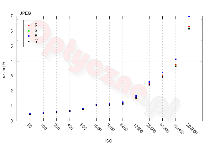

Tradycyjnie na koniec części dotyczącej szumu na surowych plikach, prezentujemy również wykres przedstawiający pomiary przeprowadzone na RAW-ach przekonwertowanych do 48-bitowych TIFF-ów.
