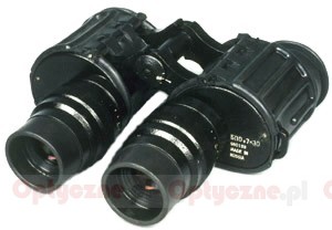

  1. Łukasz M
    Łukasz M 8 maja 2021, 18:48
    Jakość / cena
    Ocena ogólna
    IP 83.31.x.x
    Użytkuje od: 1 rok
    Cena zakupu: 800
    Wykorzystanie: Amatorskie
    Wady: Nieco kłopotliwa obserwacja w okularach. Mam wersję z wykręcanymi muszlami ocznymi, po ich wykręceniu, co umożliwia obserwację w okularach obraz lubi uciekać (trzeba bardzo dobrze sparować okulary z lornetką, dla mnie to nie jakaś strasznie duża wada, gdyż ja już jestem przyzwyczajony). Nie taka wodoodporna jak ją malują. Raz , ale to dosłownie po półgodzinnej ekspozycji na ścianę deszczu, kilka dni byłem bez lornetki (musiała wyschnąć). Jednak przy średnich opadach spisuję się bardzo dobrze.
    Zalety: Ach ta jakość obrazu! Używam do obserwacji przyrody, krajobrazów. Co tu dużo mówić, świat jakby bardziej żywy, chce się przez nią patrzeć! Obraz różni się temperaturą od tego, widzianego gołym okiem i w zależności od pogody i dnia jest to bardziej lub mniej widoczne, jednak mi to w niczym nie przeszkadza. Wygląd - Mnie się bardzo podoba Dobrze leży w dłoni Produkcja: metal i gruba gruba, raczej sprzęt na lata.
    Podsumowanie: Dla mnie lornetka na medal. Szkoda, ze u nas w PL, popularność jej jest znikoma.
  2. Włodzimierz
    Włodzimierz 7 grudnia 2020, 15:39
    Jakość / cena
    Ocena ogólna
    IP 77.65.x.x
    Użytkuje od: 3 lat
    Cena zakupu: 800
    Wady: kiepska osłona okularów , pasek na szyjny jest bo jest - tasiemka , osłony obiektywu nie dopracowane ,spadają . mocno zażółcony obraz.
    Zalety: samo wykonanie super , obraz super , waga i gabaryty do przyjęcia.
    Podsumowanie: Lornetka z duszą , zwraca uwagę , dobra i wygodna ,szczególnie dla osób w okularach . Produkcja KOMZ z Kazania.
  3. albinczik
    albinczik 7 października 2012, 16:56
    Jakość / cena
    Ocena ogólna
    IP 109.95.x.x
    Użytkuje od: 3 mies.
    Cena zakupu: 300
    Wady: Waga (1,1 kg), okulary obracają się zbyt luźno, fatalnie osadzony plastikowy i głośno stukający deszczochron, kiepski pasek (zbyt wąski dla ciężaru - wrzyna się w kark w trakcie spaceru).
    Zalety: Niesamowita optyka! Obraz ostry, jędrny i kontrastowy praktycznie do samego brzegu pola widzenia, które zresztą jest dość szerokie (150/1000 m). AC niezauważalna, dystorsja nie występuje zupełnie (oczywiście "coś za coś", czyli tzw. globus). Do konstrukcji okularów stosowano elementy ze szkła lantanowego, stąd m.in niesamowicie wysoka jakość optyki tego instumentu.
    Podsumowanie: Holger Merlitz napisał kiedyś: "Kto nie widział obrazu dawanego przez BPO 7x30 ten nie wie w ogóle, co to znaczy obraz naprawdę ostry i kontrastowy". Myślę, że te słowa znamienitego lornetkoznawcy wystarczą za komentarz i podsumowanie wielkich możliwości tej nieco ciężkawej i niezgrabnej "perełki" z Kazania.
  4. matta
    matta 7 kwietnia 2006, 19:56
    Jakość / cena
    Ocena ogólna
    Użytkuje od: 1 rok
    Cena zakupu: 270
    Wady: Zażółcenie obrazu,plastikowy kaptur na okulary(stukając,może płoszyć zwierzęta)
    Zalety: Bardzo ostry obraz,brak astygmatyzmu,duża głebia ostrości(wystarczy raz wyregulować ostrość)znakomicie zabezpieczona od wstrząsów(gruba guma),niewielkie odblaski wewnętrzne(choć zauważalne),duze pole widzenia,masywna buwowa i niewygórowana cena.
    Podsumowanie: Moja ulubiona lornetka off-roadowa.Nie podobna do Tento,czy innych Berkutów-sprzęt zupełnie z innej bajki...
