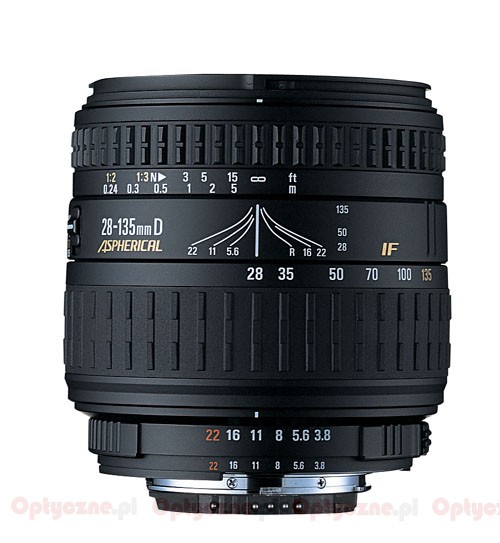

Zdjęcia obiektywu
Specyfikacja obiektywu
Producent Sigma
Model 28-135 mm f/3.8-5.6 Aspherical IF Macro
Ogniskowa 28 - 135 mm
Światłosiła f/3.8 - 5.6
Pole widzenia 75.4 - 18.2 o
Ostrość od 0.62 m
Maksymalne powiększenie 1:2
Maksymalna wartość przysłony 32
Liczba listków na przysłonie 7
Mechanizm autofokusa AF
Konstrukcja 13 elementów / 12 grup
Rozmiar filtra 62 mm
Tryb Makro Tak
Stabilizacja Nie
Dostępne mocowania Canon EF
Nikon F
Sony A / Minolta
Sigma
Pentax K
Wymiary 75 x 75 mm
Waga 410 g
