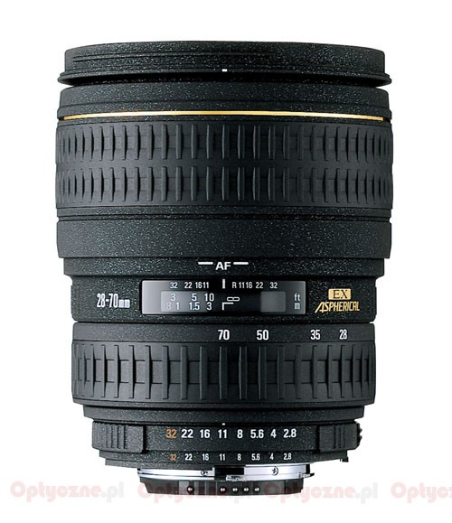

Sigma 28-70 mm f/2.8 EX DG - specyfikacja i opinie
Zdjęcia obiektywu
Specyfikacja obiektywu
Producent Sigma
Model 28-70 mm f/2.8 EX DG
Ogniskowa 28 - 70 mm
Światłosiła f/2.8
Pole widzenia 75.4 - 34.4 o
Ostrość od 0.4 m
Maksymalne powiększenie 1:4.5
Maksymalna wartość przysłony 32
Mechanizm autofokusa AF
Konstrukcja 15 elementów / 12 grup
Rozmiar filtra 67 mm
Tryb Makro Nie
Stabilizacja Nie
Dostępne mocowania Canon EF
Nikon F
Sony A / Minolta
Sigma
Contax & Yashica
Wymiary 74 x 87 mm
Waga 510 g

    Podsumowanie: Jedno z moich ulubionych szkieł (z pośród 11 które posiadam i ok 25 przetestowanych) do cykania w tym zakresie ogniskowych. Do filmów wolę pompkę soligora 28-210 tez z stałym 2.8 lub canona 17-85 IS z stabilizacją - tylko gdy jest jasno (no i stałki). Ps1 Są dwa szkła sigmy o tych parametrach, ja mam nie to na zdjęciu) Ps mam wrażenie że marketingowcy tamrona mocno udzielają się przy tym szkle - przed zakupem przetestowałem 5-ć obiektywów o tych parametrach canon seri L po dwa tamrony i po dwie sigmy - najlepszy był canon, ale kosztował tyle co trzy sigmy czy tamrony - najgorszy właśnie tamron - aberacja chromatyczna przy tak niskich ogniskowych jest dla mnie nie do przyjęcia.

    Wady: Wąski pierścień zmiany ogniskowej, dość głośny silnik AF, trochę mało ostry, ciężki, średnica mocowania filtrów 77 mm (nie 67 mm jak w opisie).
