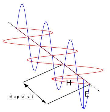

Jednak zanim przejdziemy do omawiania filtrów i ich zastosowania w fotografii, warto przybliżyć temat promieniowania ultrafioletowego. Jak już wspominaliśmy w lekcji drugiej, dotyczącej filtrów polaryzacyjnych, światło, które postrzegamy traktowane może być jako fala elektromagnetyczna.| Fala elektromagnetyczna i jej długość |
Jak każda fala, ma ona pewną określoną długość. Od niej zależy postrzeganie przez nas barw, tzn. światło o różnych długościach fali (z pewnego zakresu) ludzkie oko postrzega jako różne kolory. Fal spoza tego zakresu ludzkie oko nie rejestruje, ale nie oznacza to, że ich nie ma.
Spektrum barw dostrzegalnych przez człowieka zaczyna się od długości około 400 nm, a kończy na około 750 nm. Konkretne wartości mogą się różnić w niewielkim stopniu wśród poszczególnych osób.

Promieniowanie elektromagnetyczne o długości fali większej niż 750 nm nazywamy promieniowaniem podczerwonym – ponieważ wykracza ono poza zakres fal widzialnych „od strony” czerwieni. Z drugiej zaś strony mamy właśnie promieniowanie ultrafioletowe – czyli o falach krótszych niż 400 nm, choć nie krótszych niż 10 nm – wtedy bowiem zaczynamy mówić o promieniowaniu rentgenowskim.

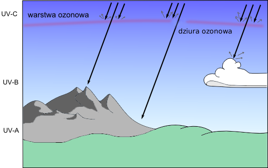

Głównym naturalnym źródłem promieniowania ultrafioletowego, jakie możemy spotkać w przyrodzie jest Słońce, które emituje szerokie spektrum UV. Jednak zdecydowana jego większość pochłaniania jest w atmosferze – w szczególności w zakresie fal krótszych niż 280 nm. Im krótsza długość fali tym promieniowanie jest lepiej wchłaniane, w efekcie do powierzchni Ziemi ma szansę dotrzeć przede wszystkim tzw. zakres UV-A, czyli od 315 nm do 400 nm. Dziury ozonowe, o których co i raz słyszymy w mediach, przepuszczać mogą trochę krótsze fale, bardziej szkodliwego dla organizmu zakresu UV-B (280 – 315 nm). To ten rodzaj promieniowania odpowiedzialny jest za „opalanie się” skóry. W najmniejszym stopniu występuje zakres UV-C, od 100 do 280 nm, praktycznie całkowicie pochłaniany przez atmosferę.
Informacje te dają nam pogląd o tym, z jakim promieniowaniem UV i w jakich warunkach może mieć do czynienia fotograf, co ilustruje powyższy rysunek. Ponieważ to górne warstwy atmosfery odpowiadają za pochłanianie promieni UV, im wyżej się znajdujemy, tym ich obecność może być większa. Dlatego właśnie przy omawianiu zastosowań filtrów UV przewija się przede wszystkim fotografia na dużych wysokościach, w górach, np. powyżej 1500 m n.p.m. Wpływ promieniowania UV możemy również odczuć w bezchmurne dni i przy intensywnym słońcu, zwłaszcza gdy mamy „szczęście” znajdować się w zasięgu dziury ozonowej. Silne zachmurzenie rozprasza natomiast promieniowanie UV i jego wpływ staje się niezauważalny.

Gdy znajdziemy się w sytuacji, w której promieniowania ultrafioletowego jest nienaturalnie dużo, np. wysoko w górach, nad poziomem chmur, filtrujące właściwości obiektywu mogą stać się niewystarczające. Jeżeli używana matryca bądź film są wrażliwe na promieniowanie ultrafioletowe, konieczne dla uzyskania dobrej jakości może okazać się zastosowanie filtru UV.
Powstaje jednak pytanie, jaki właściwie wpływ na zdjęcia ma obecność promieni UV? Jest to promieniowanie silnie rozpraszane w atmosferze, dlatego gdy znajdujemy się w miejscu, do którego dociera podwyższona jego ilość, rozpraszanie to może być dostrzegalne na elemencie światłoczułym.
Jest to dokładnie taka sama sytuacja, jak w przypadku mgły, polegającej na tym, że światło rozprasza się na niewielkich kropelkach unoszących się w atmosferze. Spada wtedy kontrast sceny, wszystko wydaje się zamglone. Podobne efekty występują w krajobrazach, w których matryca rejestruje promienie UV rozpraszane w cząsteczkach atmosfery. Oczywiście w mniejszym stopniu i w przypadku bardziej oddalonych obiektów, ponieważ wpływ promieni UV jest dużo bardziej subtelny niż w przypadku mgły. W efekcie, po wykonaniu zdjęcia w takich warunkach dostrzec możemy rozmycie odległych obiektów, którego nie dostrzegaliśmy gołym okiem.

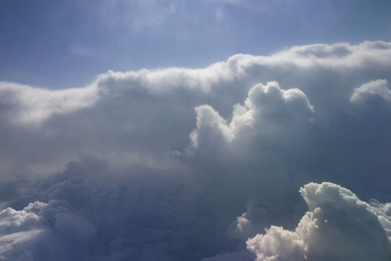

Spójrzmy na przykład dwóch fotografii wykonanych z pokładu samolotu. Osiągane wysokości, w locie nad chmurami, dają już pewien zauważalny na zdjęciach wpływ promieniowania ultrafioletowego.
Zdjęcie z pokładu samolotu (bez filtra) Canon 400D + Canon EF-S 17–55 IS USM |
Pierwsze zdjęcie wykonano bez filtra. Należy uczciwie przyznać, że różnice pomiędzy tym zdjęciem, a tym co widziano gołym okiem nie są zauważalne. Innymi na pierwszy rzut oka wpływ podwyższonego promieniowania UV nie jest zauważalny.

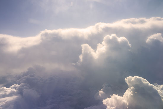

Zdjęcie z pokładu samolotu z filtrem Marumi MC UV Canon 400D + Canon EF-S 17–55 IS USM + filtr Marumi 77 mm MC UV |
Drugie zdjęcie wykonano przy użyciu filtra Marumi 77 mm MC UV. Trudno przypuszczać, że na tak pomniejszonych zdjęciach dostrzeżecie jakąkolwiek różnicę, poza oczywistym faktem, że chmury są trochę przesunięte. Spójrzmy jednak na wycinki bardziej oddalonych fragmentów chmur.
Fragment zdjęć z pokładu samolotu Canon 400D + Canon EF-S 17–55 IS USM |
Widać subtelny wpływ założonego filtra na poprawę szczegółowości oddalonego planu (i to pomimo tego, że zdjęcie było wykonane przez grubą szybę samolotu, która sama w sobie pochłania promieniowanie UV). W scenach górskich, gdzie występuje więcej detali i jeszcze większa widoczność, efekt byłby bardziej widoczny.

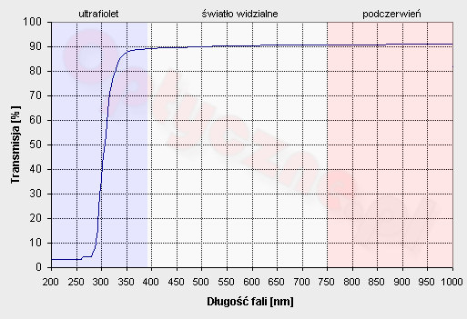

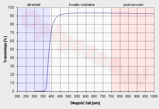

Transmisja
Powyżej pojawiło się pojęcie małej przepuszczalności promieni UV przez szkło. Ową „przepuszczalność” definiuje się jako transmisję, określającą jaki procent promieni o danej długości przechodzi przez dany materiał. Wykresy transmisji są bardzo przydatne w ocenie sprawności filtrów fotograficznych, w szczególności filtrów UV. Pozwalają one naocznie stwierdzić jak skutecznie odfiltrowują one promienie ultrafioletowe oraz jakie jest jego zachowanie względem światła widzialnego.Spójrzmy zatem na obiecany wcześniej wykres transmisji dla zwykłej, płaskiej szybki szklanej, w zakresie fal od 200 do 1000 nm, a więc pokrywającej zakres, na który reagują matryce cyfrowe.
| Transmisja prostej szybki szklanej |
Wyraźnie widzimy tu kilka znaczących faktów. Po pierwsze, światło widzialne przepuszczane jest w 90% w sposób równomierny, tzn. nie mają przewagi np. barwy niebieskie bądź czerwone. Oznacza to pożądany brak zakłóceń kolorystyki, co jest zgodne z intuicja, wszak szkło jest „bezbarwne”. Po drugie, w równie dużym stopniu przepuszczane jest promieniowanie podczerwone, ale jak wiemy, nim „zajmuje się” odpowiedni filtr w aparacie. Po trzecie, istotne rzeczy dzieją się w zakresie ultrafioletu. Widzimy bowiem, że szkło przepuszcza mniej niż 10% promieni UV o długościach mniejszych niż około 280 nm. Zatem przy stosowaniu jedynie obiektywów (bez filtra UV), ten zakres nie będzie mógł mieć znaczącego wpływu na zdjęcia. Inaczej jest jednak w przypadku coraz to dłuższych fal UV, których transmisja sięga nawet prawie 90%. W przypadku silnej obecności promieni UV samo szkło nie wystarcza do ich wyeliminowania.

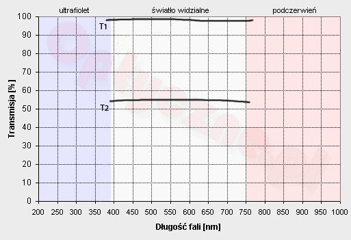

Warto zrozumieć wpływ transmisji na rejestrowane obrazy, tak by w przyszłości samemu móc oceniać jakość filtrów. Transmisja opisuje ile procent promieni o danej długości jest przepuszczanych przez filtr, z czego wynikać mogą dwie rzeczy – przyciemnienie obrazu i/lub jego zabarwienie.
| Przykładowa transmisja dwóch różnych hipotetycznych filtrów |
Jeżeli transmisja światła widzialnego jest niska równomiernie w całym zakresie, to rejestrowany obraz będzie ciemniejszy, niż ten przy wyższej transmisji. Bywa to oczywiście problemem, ponieważ niepotrzebnie tracimy światło, którego w fotografii często brakuje. Na powyższym wykresie filtr o transmisji T1 jest bardzo dobry, ponieważ przepuszcza właściwie większość światła, transmisja T2 powoduje natomiast znacznie przyciemnienie obrazu, co ilustrują poniższe zdjęcia.

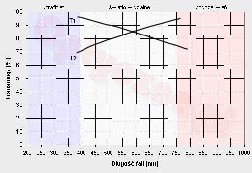

Jeżeli natomiast transmisja światła widzialnego nie rozkłada się równomiernie, to poza ubytkami światła, pojawiać się mogą zabarwienia, w zależności od tego, który zakres jest bardziej tłumiony.
Jeżeli silniej tłumione są barwy niebieskie, fotografie nabierać będą cieplejszego charakteru, ponieważ dominować w zdjęciach będą wtedy barwy ciepłe (przykład transmisji T2). Z drugiej strony, gdy to barwy ciepłe są tłumione bardziej, zauważalne stanie się ochłodzenie zdjęć (przykład transmisji T1).
| Filtr o transmisji T1, tłumiącej barwy ciepłe |
| Filtr o transmisji T2, tłumiącej barwy zimne |
Zakłócenia kolorystyki mogą być zresztą bardziej skomplikowane i trudne do przewidzenia, jeżeli transmisja ma nierównomierny, wielogrzbietowy charakter. Ubywać wtedy może trochę barw czerwonych, niebieskich a do tego np. zielonych.

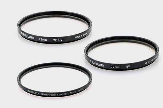

Pora zatem przyjrzeć się samym filtrom UV. Jak wspomnieliśmy, ważną informacją jest transmisja oferowana przez poszczególne modele. Weźmy dla przykładu jej wykresy dla trzech modeli filtrów UV firmy Marumi z testu filtrów UV. Pozwoli nam to dobrze zrozumieć jakimi cechami mogą się charakteryzować poszczególne filtry.| Transmisja filtra Marumi 72 mm UV |

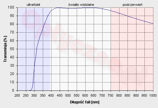

Na początek spójrzmy na wykres transmisji filtra Marumi 72 mm UV. Widać jego dużą skuteczność w blokowaniu ultrafioletu. Aż do 350 nm jego przepuszczalność jest zerowa, po czym wzrasta dość szybko do 70% dla 400 nm. Transmisja światła widzialnego wynosi około 90%, a więc właściwie tyle, ile zwykłe szkło i nie jest zbyt równomierna. Mniejsza transmisja barw niebieskich może zatem powodować lekkie ocieplenie rejestrowanych fotografii.
| Transmisja filtra Marumi 72 mm MC UV |
W filtrze Marumi 72 mm MC UV zastosowano wielowarstwowe powłoki antyodbiciowe – na co wskazują litery MC. Dzięki temu obserwujemy znaczną poprawę transmisji światła widzialnego, choć jej wykres stał się nieco bardziej skomplikowany – spadki występują zarówno dla barw niebieskich jak i czerwonych. W większości sięga ona jednak niemal pułapu 100%, podczas gdy zachowano wciąż dobrą skuteczność blokowania promieni UV. Taki wykres transmisji daje zatem nadzieje na sprawne działanie filtra.

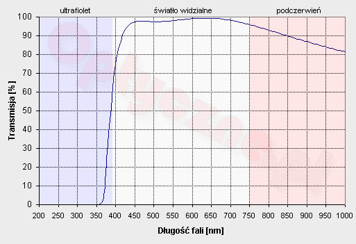

| Transmisja filtra Marumi 72 mm WPC UV |
Z trochę inną sytuacją mamy do czynienia w przypadku ostatniego filtra – Marumi 77 mm WPC UV. Literki WPC (ang. Water Proof Coating) oznaczają powłoki wodoodporne. Specjalna powłoka zmniejsza napięcie powierzchniowe, dzięki czemu filtru w mniejszym stopniu trzyma się woda i kurz. Filtr ten dobrze nadaje się zatem na filtr ochronny. Świadczy o tym również niemal doskonała transmisja światła widzialnego na poziomie bliskim 100%, dzięki czemu mamy pewność, że do zdjęć nie zostaną wprowadzone żadne zafarby. Wszystko to okupione zostało mniejszą skutecznościa filtra UV jako takiego, wyraźnie bowiem widać, że już od 300 nm transmisja wynosi około 30% i szybko pnie się w górę.
Mamy zatem w ofercie jednego producenta trzy filtry UV, które dobrze ukazują jak mocno mogą się od siebie różnić poszczególne modele. Dobierając je wedle potrzeb i ceny, zdecydować się można na odpowiedni dla siebie kompromis.
