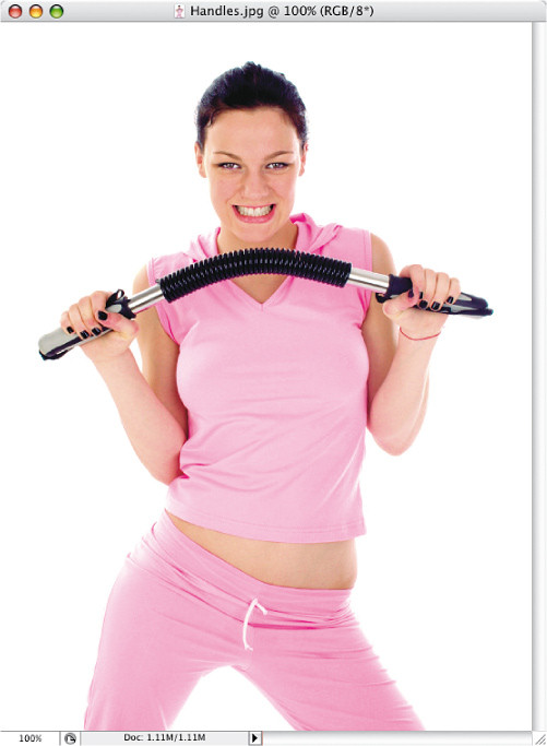

Krok 1.
Otwórz zdjęcie przedstawiające osobę, którą chciałbyś odrobinkę odchudzić. Na przykładowej fotografii trudno wprawdzie dopatrzyć się zbędnych fałdek, ale dla chcącego nie ma nic trudnego: po prawej stronie da się znaleźć coś, co od biedy ujdzie za nadmiar tłuszczyku, a zatem — do dzieła. Na początek wybierz polecenie Liquify (Skraplanie) z menu Filter (Filtr).

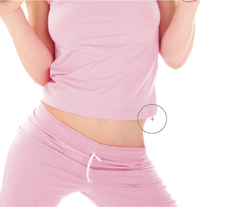

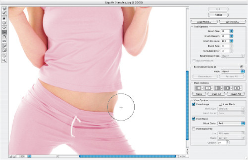

Krok 2.
Gdy na ekranie wyświetlone zostanie okno dialogowe Liquify (Skraplanie), kliknij ikonę narzędzia Zoom (Lupka), znajdującą się w dolnej części paska narzędzi po lewej stronie tego okna. Gdy to zrobisz, narysuj zaznaczenie obejmujące fragment przeznaczony do retuszu, aby go powiększyć i tym samym ułatwić sobie przeprowadzenie precyzyjnych poprawek. Włącz narzędzie Push Left (Wypychanie w lewo) — jego ikona jest szóstą, licząc od góry, ikoną na pasku narzędzi po lewej stronie okna Liquify (Skraplanie) — a następnie nadaj końcówce pędzla umiarkowaną średnicę przy użyciu klawiszy [ i ] (czy ja już pisałem, że znajdują się one tuż obok litery P? Tak? A to przepraszam).
Krok 3.
Kliknij tuż pod miejscem, w którym zaczynają się „fałdki” przeznaczone do wyretuszowania i przeciągnij kursorem myszy ku górze. Gdy to zrobisz, znajdujące się po lewej stronie kursora fragmenty zdjęcia zostaną wciśnięte jeszcze dalej w lewo, niwelując tym samym przeznaczoną do usunięcia fałdkę. Gdy kursor myszy niebezpiecznie zbliży się do koszulki, zmniejsz średnicę końcówki pędzla i postaraj się tak pokierować kursorem, by ostatni fragment brzuszka „wcisnąć” pod koszulkę. Po przeprowadzeniu tej operacji stwierdziłem, że modelce przydałby się jeszcze mały trening mięśni brzucha, postanowiłem więc ujędrnić go przy użyciu techniki opisanej w ćwiczeniu poświęconym „cyfrowej operacji nosa”. W tym celu włączyłem narzędzie Pucker (Wklęśnięcie), zdecydowanie zwiększyłem średnicę końcówki pędzla i kilkukrotnie kliknąłem w środkowej części brzucha, w miejscu, gdzie kończą się spodnie. Ten prosty zabieg w zupełności wystarczył, by zredukować dostrzeżone mankamenty. Gdy klikniesz przycisk OK, operacja plastyczna zostanie zakończona. (Uwaga! Jeśli podczas edycji innego zdjęcia chciałbyś usunąć fałdki po lewej stronie ciała, to powinieneś przesunąć kursor nie z dołu ku górze, lecz na odwrót. Dlaczego? Trudno powiedzieć, do różnych dziwactw Photoshopa trzeba po prostu przywyknąć).
