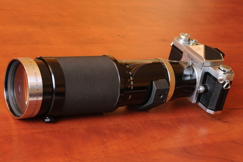

Reporterski Zoom-Nikkor 85-250/4-4.5 był protoplastą wszystkich długich zoomów rodem z Nippon Kogaku i później Nikona.

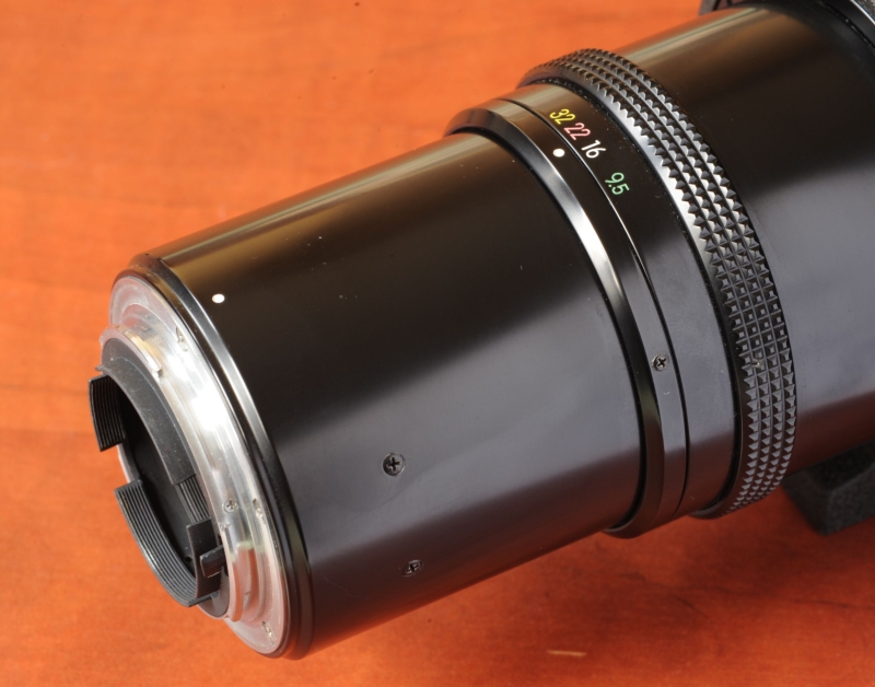

Zoom-Nikkor 200-600/9.5 w drugiej wersji, już ze stałym otworem względnym. Wersję tę można rozpoznać po pierścieniu zooma/ostrości typu „diamond ring”, czarnym gwincie filtra i chromowanym pierścieniu przysłon.

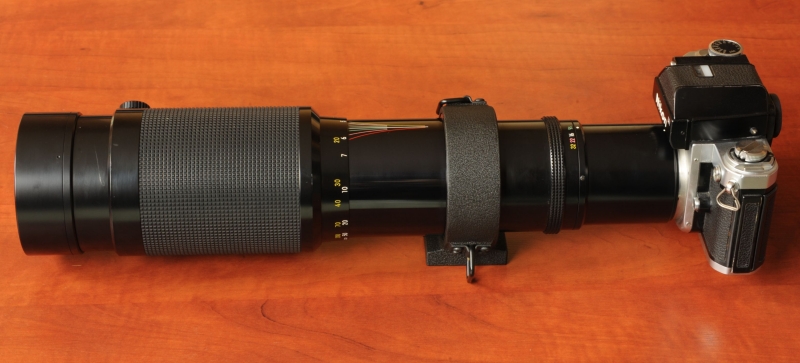

Pierwsze trzy wersje zooma 200-600 miały pierścień przysłon umieszczony daleko od korpusu i nie łączyły się ze światłomierzem ani w standardzie non-AI (przez widełki) ani AI (przez wycięcie na pierścieniu przysłon).

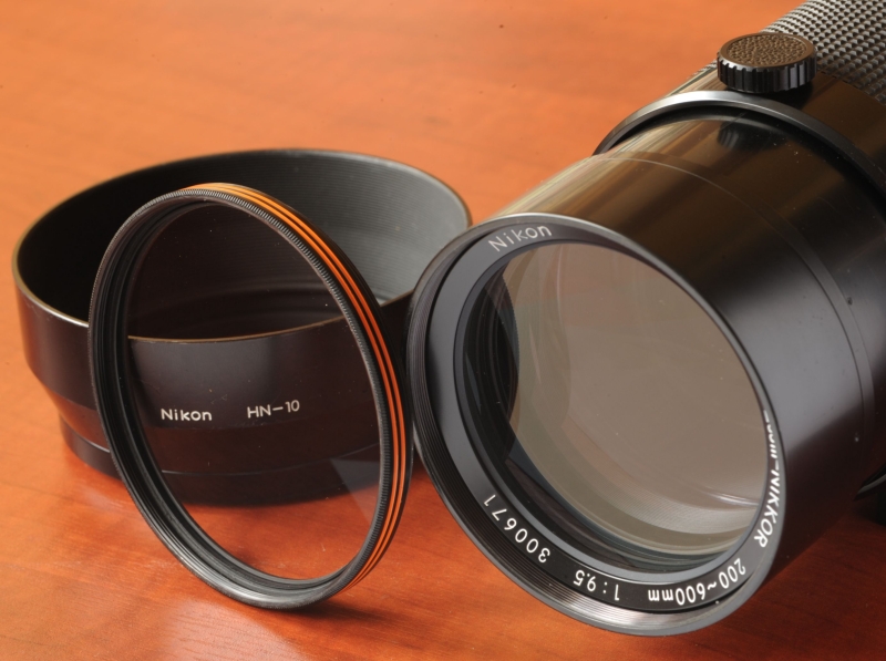

Aby zlikwidować niedogodność związaną z dużą wartością minimalnej odległości ogniskowania, obiektyw dostarczany był ze specjalną soczewką, skracającą minimalny dystans ostrości. Osłona przeciwsłoneczna była również dostarczana z obiektywem.

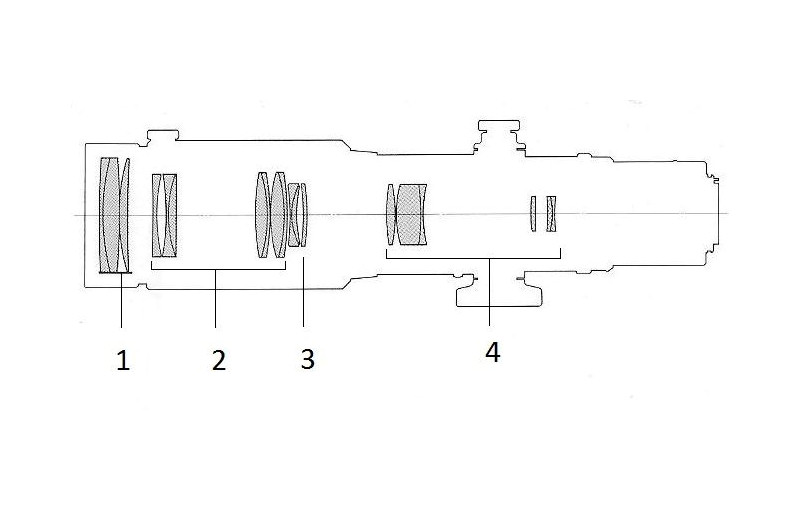

W chwili swojego powstania, Zoom-Nikkor 200-600/9.5 był najbardziej zaawansowanym obiektywem wymiennym na świecie. Grupa „1” porusza się by ustawiać ostrość, grupa „2” to wariator, grupa „3” to kompensator, grupa „4” to obiektyw właściwy. Szczegóły w tekście.

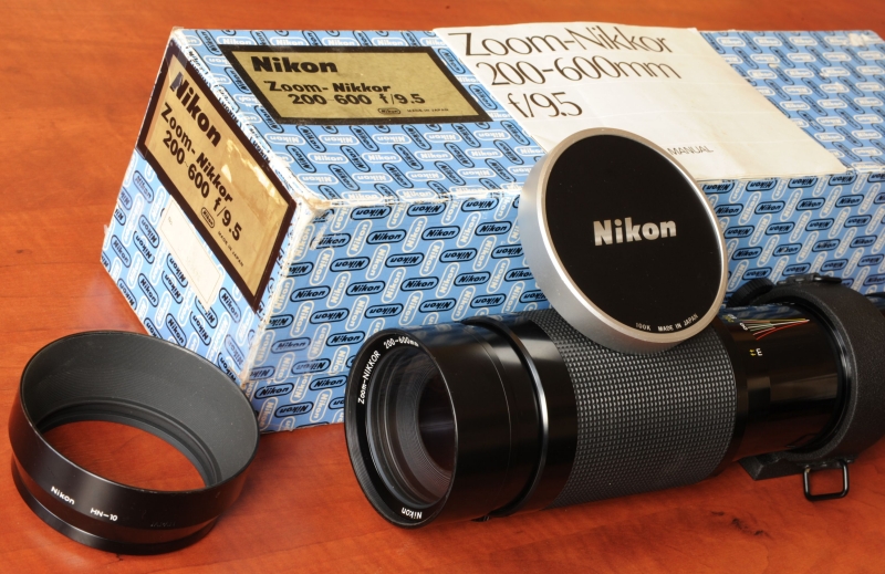

Kto szuka, ten znajdzie: Niemal nieużywany Zoom-Nikkor 200-600/9,5 wraz z osłoną, soczewką makro, instrukcją obsługi i oryginalnym pudełkiem.

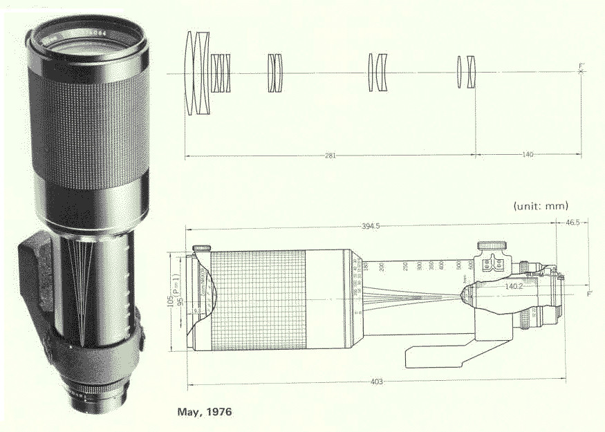

Upowszechnienie się na początku lat 70-tych szkła optycznego o niskiej dyspersji skłoniło Nikona, by stworzyć super-telezooma wyposażonego w szkło ED. Nikon zamiast unowocześnić weterana 200-600/9.5, postanowił zbudować zupełnie nowy obiektyw. Tak powstał jeden z najbardziej legendarnych Nikkorów: zaprezentowany światu w roku 1976 Zoom-Nikkor 180-600/8 ED. Projektując nowego zooma, Nikon wyciągnął kilka cennych wniosków z mizernych wyników sprzedaży poprzednika. Po pierwsze: W czasach pogoni za dużymi otworami względnymi, bardzo „ciemny” obiektyw nie mógł zdobyć dużej popularności, a więc zdecydowano się na znacznie większy, stały otwór względny f/8. W konsekwencji silnie wzrosła średnica soczewek i rozmiar filtra powiększył się z 82 mm w modelu 200-600 do 95 mm w 180-600. Po drugie: zastosowano wspomniane szkło ED, dzięki czemu uzyskano znaczny wzrost jakości obrazu – obiektyw ten osiągami optyki nie dorównuje oczywiście współczesnym superteleobiektywom, ale bez wstydu może walczyć z aktualnie produkowanymi superzoomami klasy 50-500 czy 150-600.
Legendarne obiektywy - pierwsze super-zoomy Nikona - Pierwsze super-zoomy Nikon

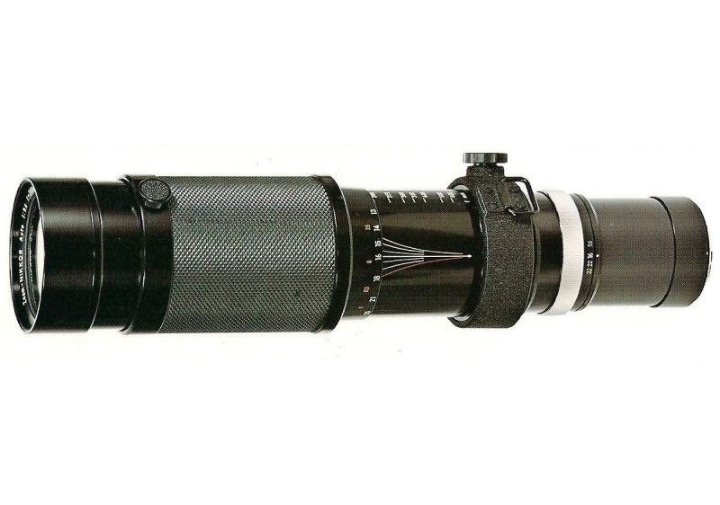

Zoom-Nikkor 180-600/8 ED budowany był tylko na indywidualne zamówienie klientów.
Układ optyczny oparty był na tej samej koncepcji: 18 soczewek w 11 grupach podzielono na 4 zespoły: przedni zespół odpowiedzialny jest za ustawianie ostrości, drugi zespół to tak zwany wariator, odpowiedzialny za zmianę ogniskowej, trzeci to korektor, który jak sama nazwa wskazuje, koryguje zmiany położenia płaszczyzny ostrości wynikłe z ruchu wariatora. Wymienione trzy przednie grupy uważać można za zmiennoogniskowy konwerter „dokręcony” przed zwykłym obiektywem. Czwarty zespół, umieszczony za przysłoną i najbardziej złożony optycznie, to nic innego jak obiektyw stałoogniskowy trwale zogniskowany na nieskończoność, którego ogniskowa jest zmieniana przez ruch umieszczonego z przodu wariatora.
Taka „architektura” stosowana była przez wszystkich bez wyjątku producentów optyki w zmiennoogniskowych telezoomach o stałym otworze względnym. Ich wspólną cechą jest stała długość obiektywu podczas zmiany ogniskowej. Nowy Zoom-Nikkor 180-600/8 ED, w całym zakresie odległości umożliwiał ustawienie ostrości od 2.5 m, co przy najdłuższych ogniskowych było wynikiem znacznie lepszym, niż u odpowiednich teleobiektywów stałoogniskowych. Dla przykładu pierwszy Nikkor 600/5.6 IF-ED umożliwiał ustawienie ostrości dopiero od 5.5 metra.

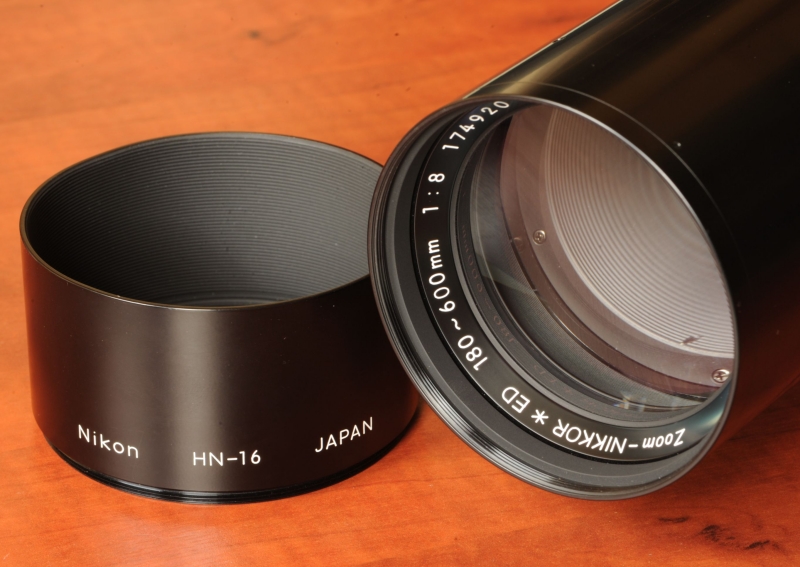

Osłona przeciwsłoneczna wielkości doniczki chroni przednią soczewkę o średnicy ponad 80 mm. Kto na początku lat 80-tych chciał mieć długie ogniskowe, zoom i szkło ED, musiał za to słono zapłacić…

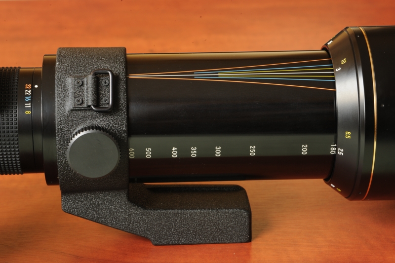

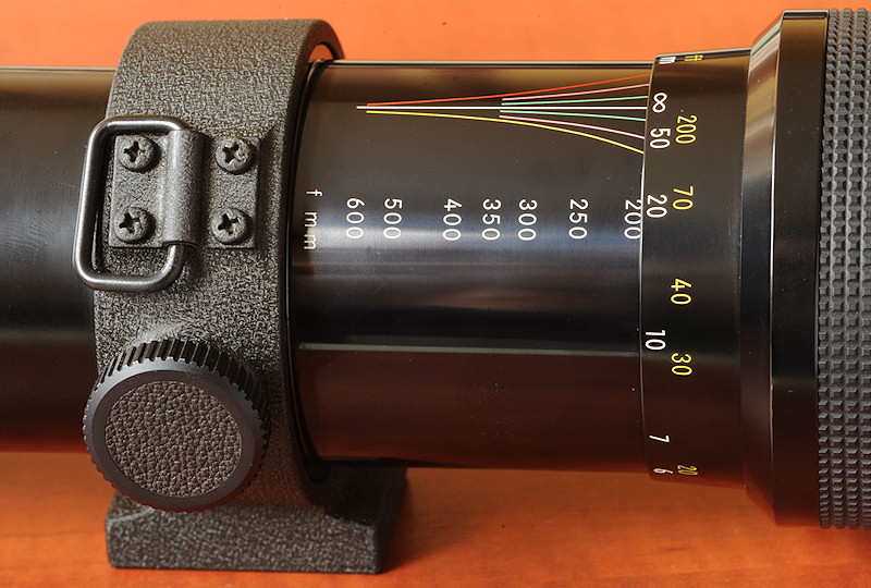

Zmiana ogniskowej w tym obiektywie wymagała silnego przesunięcie ciężkiego pierścienia, co powodowało problemy z wyważeniem na statywie. Czytelność skal i jakość wykonania – jak to kiedyś u Nikona było – są na najwyższym poziomie. Masywna stopka mocowania statywowego jest niezwykle solidna i sztywna.

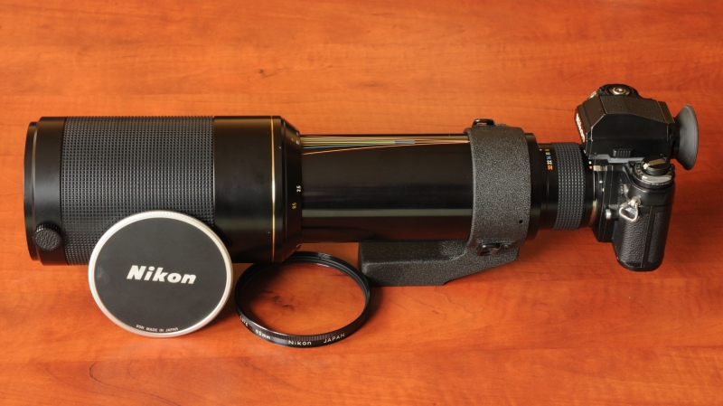

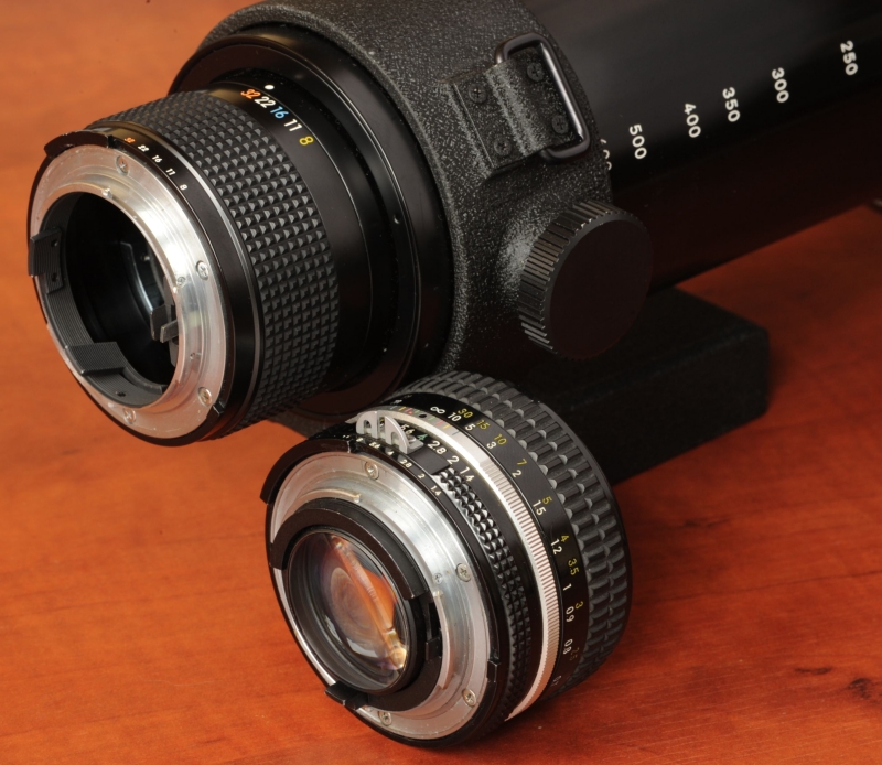

O ogromie zooma 180-600 świadczy porównanie do standardowego Nikkora 50/1.4. Stojąca po prawej stronie jasna „stałka” jest tej samej wielkości co…pierścień przysłon w 180-600!
