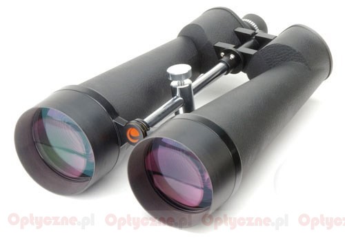

Celestron SkyMaster 25x100 - specyfikacja i opinie
Zdjęcia lornetki
  • Lornetka Celestron SkyMaster 25x100
