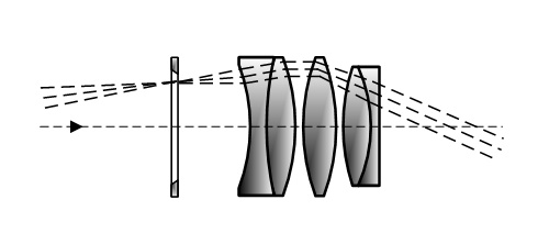

Sytuacja zmieniła się drastycznie w roku 1917 znów dzięki firmie Zeiss, a tak w zasadzie dzięki jej pracownikowi o imieniu i nazwisku Heinrich Erfle, który wymyślił 5-elementowy okular składający się z dwóch achromatów i soczewki skupiającej umieszczonej pomiędzy nimi. Tak naprawdę w oryginalnym wniosku patentowym zgłoszonym przez Erfle'a w roku 1921 i opublikowanym w roku 1924, układ ten miał dwa achromaty i soczewkę skupiającą przed nimi, ale w kolejnych latach uległ modyfikacji.
SUPERTELE DO PRZYRODY I SPORTU
Legendarne lornetki - Carl Zeiss Jena Dekarem 10x50 - Carl Zeiss Jena Dekarem 10x50 - 1931-1990
Okular Erfle'a. Żródło: Wikipedia.
Podstawową wadą tej konstrukcji był spory astygmatyzm, co powodowało, że słabo nadawał się do instrumentów o dużych powiększeniach. To była jednak jedyna poważna wada, na dodatek słabo odczuwalna w lornetkach, które są przecież urządzeniami oferującymi niewielkie powiększenia. Poza tym okular Erfle'a dawał dobrze skorygowane na większość wad optycznych pole widzenia o rozmiarze przekraczającym 60 stopni, a jednocześnie oferował rozsądny odstęp źrenicy.

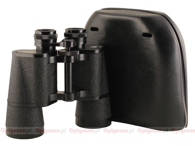

Odkrycie Erfle'a otworzyło przez konstruktorami Zeissa nowe możliwości, których nie omieszkali wykorzystać. Szybko pojawiło się kilka modeli wykorzystujących 5-elementową konstrukcję okularu, a pośród nich znalazł się Carl Zeiss Jena Dekaris 10x50. Jego debiut miał miejsce w roku 1929. Była to lornetka, w której zastosowano indywidualny system ustawiania ostrości. Główny bohater tego odcinka czyli Carl Zeiss Jena Dekarem to dokładnie taka sama konstrukcja optyczna lecz zamknięta w obudowie wyposażonej w klasyczny mostek okularowy oraz w śrubę do centralnego ustawiania ostrości. Ten model pojawił się na rynku w roku 1931 i trwał na nim nieprzerwanie, podlegając lekkim modyfikacjom, przez kolejne sześćdziesiąt lat.
Carl Zeiss Jena Dekaris 10x50 z indywidualnym ustawianiem ostrości pojawił się na rynku w roku 1929.
To co w Dekaremie i Dekarisie było najbardziej imponujące to pole widzenia. Konstrukcja Erfle'a została wykorzystana do granic możliwości, przez co lornetka dawała pole widzenia 7.3 stopnia. Przy powiększeniu 10 razy oznaczało to, że pole własne okularów wynosi aż 73 stopnie! W tamtych czasach była to wyjątkowo imponująca wartość. Jeszcze kilka lat wcześniej poziom 50 stopni był uznawany za znakomity, a tutaj zwiększono go o kolejne ponad 20 stopni.
Na początku Dekarem ważył aż 1350 gramów. Zmiana stopów użytych do odlewu obudowy i modyfikacje jej wnętrza, które miały miejsce w roku 1936, spowodowały znaczne odchudzenie lornetki i spadek wagi do tylko 890 gramów. Po wojnie jego waga zwiększyła się do 1020 gramów, a przynajmniej taką wartość podają ówczesne katalogi.
