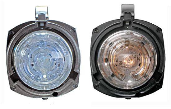

Światło błyskowe ma temperaturę barwową około 5500 K, żarówek halogenowych 3200 K. W przypadku ustawienia równowagi barwnej w aparacie cyfrowym WB na symbol światła żarowego otrzymujemy niebieskawe zabarwienie obrazu, w przypadku wykonywania zdjęć przy oświetleniu błyskowym (zdjęcie lewe). Jeśli jako symbol WB wybierzemy ikonę słońca, lub lampy błyskowej, a zdjęcia wykonujemy przy oświetleniu błyskowym, wówczas obraz przyjmuje pomarańczowe zabarwienie (zdjęcie prawe).
Od tej wady wolne jest światło błyskowe. Charakteryzuje się ono wysoką energią świetlną w momencie błysku, oraz znikomą ilością wydzielanego ciepła przez lampę wyładowczą. Dzięki olbrzymiej energii emitowanej w momencie błysku, oświetlenie błyskowe jest chętnie stosowane tam, gdzie konieczne jest stosowanie dużych liczb przysłonowych przy jednocześnie krótkim czasie naświetlania.

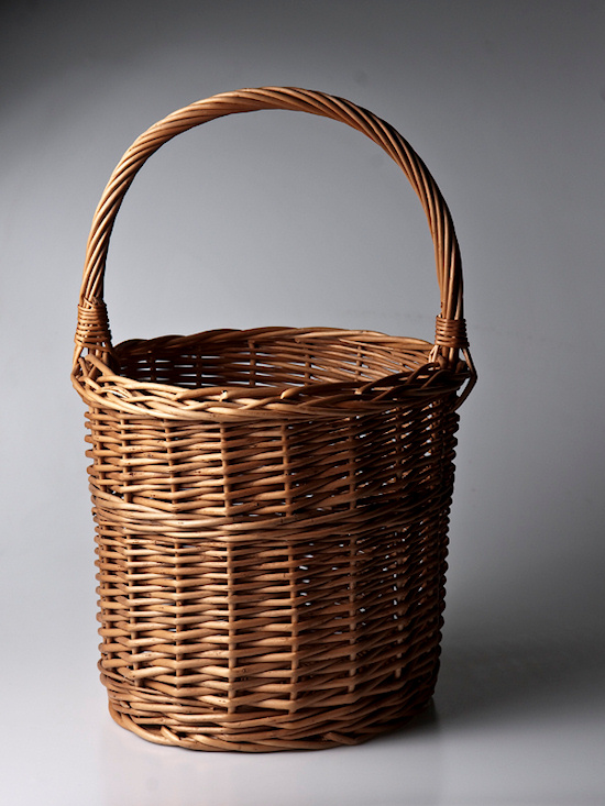

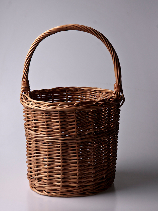

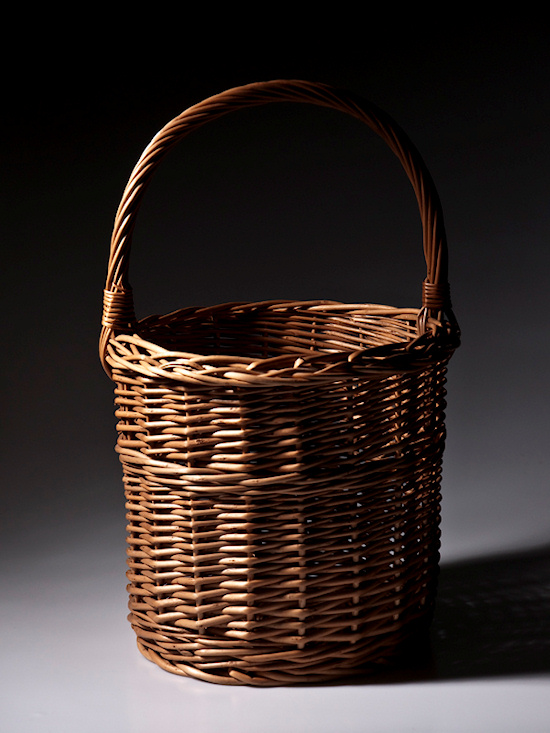

Zdjęcie „a”
Zdjęcie „a” wykonano przy świetle błyskowym, pomiar naświetlenia światłomierzem Sekonic L758 Cine w osi optycznej źródła światła. Przy małym kącie rozwarcia wiązki świetlnej (30º) i niewielkiej odległości źródła światła od oświetlanego przedmiotu, wyraźnie widać różnicę jasności spowodowanej większą ilością energii promieni centralnych niż brzegowych. Prawidłową luminancję posiada tylko górna część koszyka, pozostałe miejsca wskutek ubywającej ilości energii promienistej w brzegowych obszarach wiązki świetlnej, mają luminancję niższą i dlatego obraz sprawia wrażenie niedoświetlonego. Barwy obrazu zgodne z oryginałem, równowaga barw WB aparatu ustawiona zgodnie z temperaturą barwową źródła światła. Pomiar temperatury barwowej źródła światła wykonano kolorymetrem Gossen Colormeter 3F.

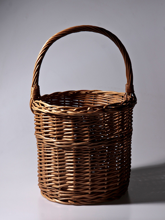

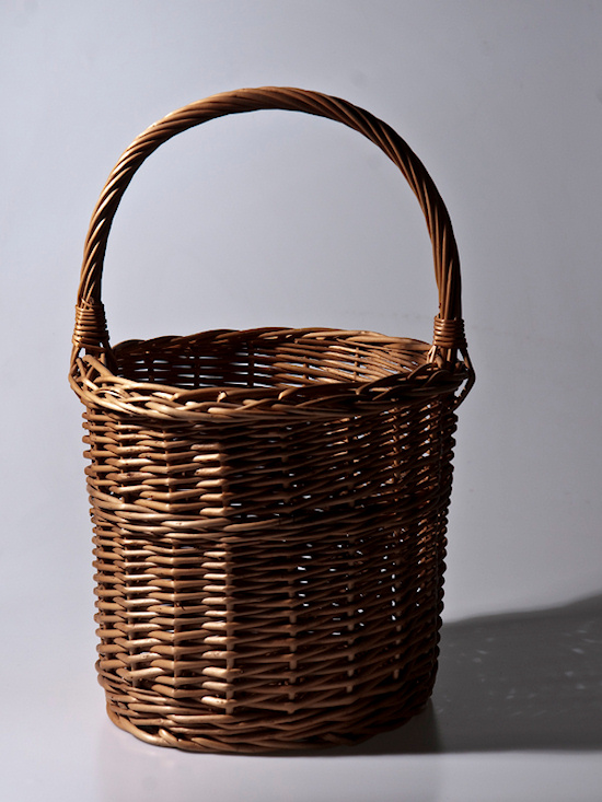

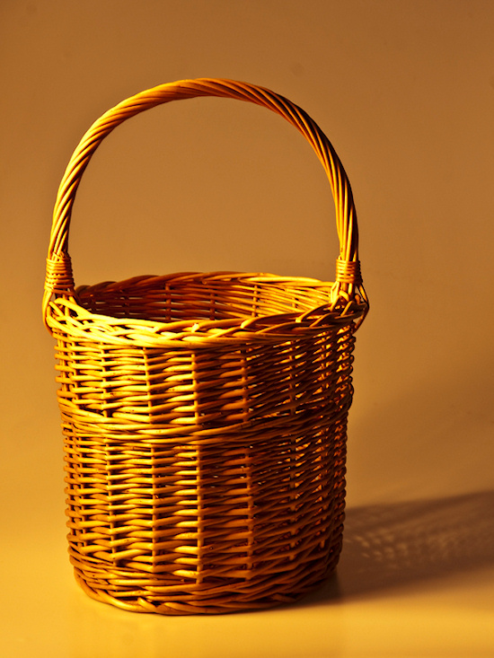

Zdjęcie „b”
Zdjęcie „b” wykonano przy świetle żarowym lampy modelującej, pomiar naświetlenia wykonano światłomierzem wbudowanym w aparat, pomiar integralny z uwypukleniem środka pola. Uśredniony pomiar obarczony jest dużym błędem, dlatego też zdjęcie jest jaśniejsze niż poprzednie, znacznie lepiej są oddane ciemne miejsca obrazu, kosztem utraty szczegółów w jasnych partiach obrazu. Barwy obrazu daleko odbiegają od oryginału, obraz posiada wyraźną żółtą dominantę, ponieważ równowaga barw WB aparatu ustawiona niezgodnie z temperaturą barwową źródła światła.

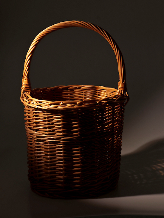

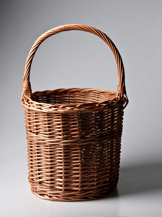

Zdjęcie „c”
Zdjęcie „c” wykonano przy świetle żarowym lampy modelującej, barwy obrazu niezgodne z oryginałem, równowaga barw WB aparatu ustawiona niezgodnie z temperaturą barwową źródła światła. Pomiar naświetlenia wykonano światłomierzem wbudowanym w aparat.

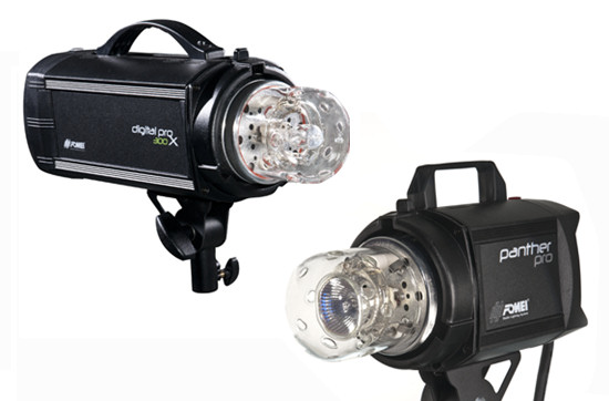

Porównanie lampy kompaktowej Fomei Digital Pro X 300 i głowicy błyskowej Fomei Panther Pro 600 bez wyposażenia dodatkowego.
Rodzaje lamp studyjnych i akcesoria modelujące wiązkę światła - Fotoszkoła Fomei i Marumi: Lekcja 5

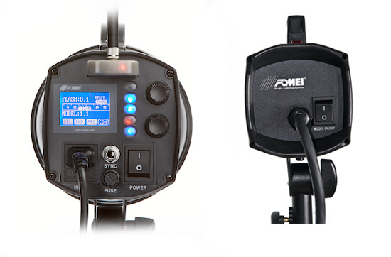

Porównanie lampy kompaktowej Digital Pro X 300 i głowicy błyskowej Panther Pro 600 bez wyposażenia dodatkowego. Na ściance tylnej lampy kompaktowej znajdują się wszystkie elementy sterujące, na ściance głowicy – tylko wyłącznik lampy modelującej. Elementy sterujące pracą głowicy znajdują się na pulpicie generatora.

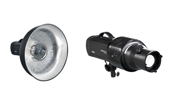

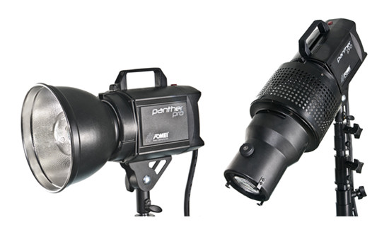

Głowica Fomei Panther Pro 600 z odbłyśnikiem do parasolki (zdjęcie lewe) i nasadką projekcyjną Spot (zdjęcie prawe).

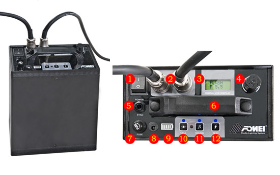

A. Generator akumulatorowy Fomei Panther 600. i jego pulpit sterujący. Oznaczenia: 1. Wyłącznik główny, 2. Gniazda z przewodami do głowic błyskowych, 3. Wyświetlacz. 4. Pokrętło sterujące, 5. Gniazdo synchronizacyjne, 6. Uchwyt, 7, Bezpiecznik, 8. Gniazdo ładowarki, 9. Wskaźnik stanu naładowania akumulatora, 10. Wyłącznik fotoceli z diodą kontrolną, 11. Wyłącznik sygnału akustycznego z diodą kontrolną, 12. Przycisk wyzwalania kontrolnego z diodą kontrolną.

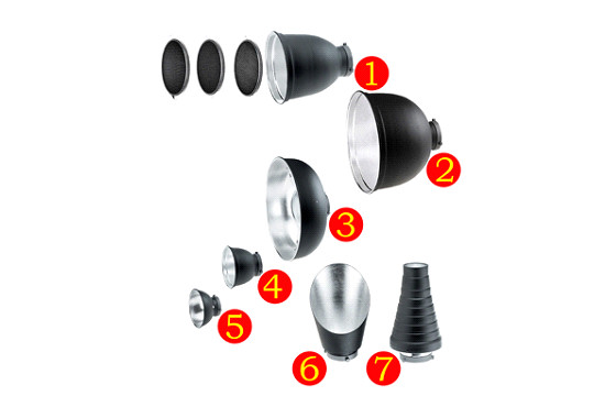

Odbłyśniki Fomei. Oznaczenia: 1. Odbłyśnik 21 cm z kompletem plastrów miodu. 2. odbłyśnik 34 cm, 3. Odbłyśnik 43 cm, 4. Odbłyśnik 16,5 cm, 5, Odbłyśnik do parasolki, 6. Odbłyśnik do oświetlenia tła Background, 7. Tubus.

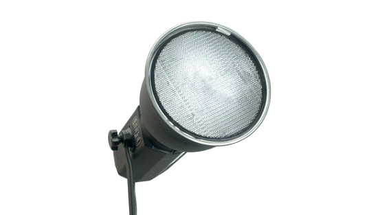

Lampa Fomei Digital Plus 600 z odbłyśnikiem o średnicy 21 cm z plastrem miodu 10º jest źródłem światła skierowanego o małym kącie rozwarcia wiązki świetlnej. Może być wykorzystywana jako światło kluczowe, lub konturowe w światłocieniowym stylu oświetleniowym.
Odbłyśnik o średnicy 21 cm charakteryzuje się dużą sprawnością świetlną. Przy maksymalnej energii błysku można przysłonić obiektyw do wartości 32,5 w odległości 2 m od źródła światła (64,5 w odległości 1 m). Posiada charakterystyczne właściwości dla długich odbłyśników elipsoidalnych, bardzo wyrównany rozkład światła praktycznie dla całej plamy świetlnej, a maksimum energii świetlnej przypada na promienie odchylone o 30º od osi optycznej. Odbłyśnik wykazuje także bardzo wysoką zgodność obu charakterystyk dla światła błyskowego i modelującego. Dzięki tym właściwościom polecany powinien być dla światłocieniowego stylu oświetleniowego, zwłaszcza w tych pracach, w których wymagana jest wysoka równomierność oświetlenia.
Stosowanie plastrów miodu, zmniejszających kąt rozwarcia wiązki świetlnej jest często stosowanym rozwiązaniem problemów oświetleniowych w światłocieniowym stylu oświetleniowym. W przypadku plastrów miodu równomierny rozkład jasności, formowany przez ten odbłyśnik zmienia swój charakter – natężenie światła jest większe w środku wiązki i stopniowo zmniejsza się w miarę oddalania od centrum. W ten sposób możliwe jest wydobycie światłem elementów ważnych kompozycyjnie i treściowo dla fotografowanej sceny. Stosowanie plastrów miodu nie powoduje zmiany temperatury barwowej źródła światła. Jak wcześniej potwierdzono, na zmianę barwy światła mają tylko styl pracy fotografa, polegający między innymi na stosowaniu pełnych mocy lamp modelujących i długich czasów naświetleń.

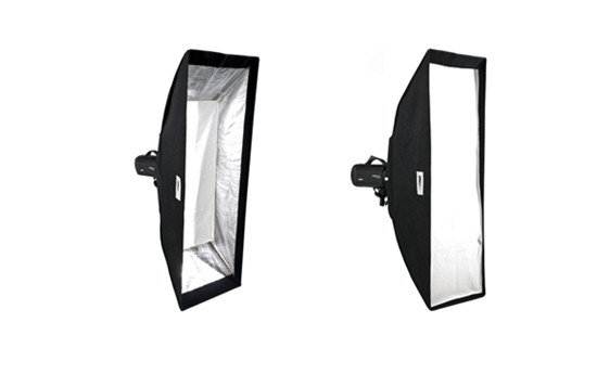

Paskowe płaszczyzny rozpraszające Stripbox 40×120 cm są często wykorzystywane w fotografii przedmiotów. Mogą być wykorzystane tylko z dyfuzorem wewnętrznym lub z dwoma dyfuzorami. W drugim przypadku otrzymujemy bardziej rozproszone światło.

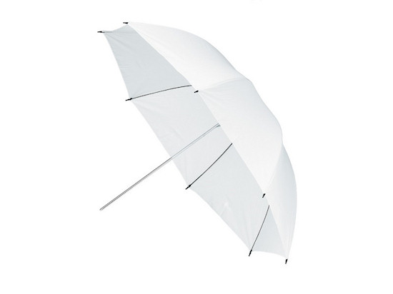

Parasolki połprzezroczyste dają bardzo rozproszone światło. Stosowane są we wszystkich działach fotografii studyjnej.

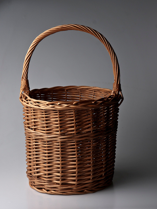

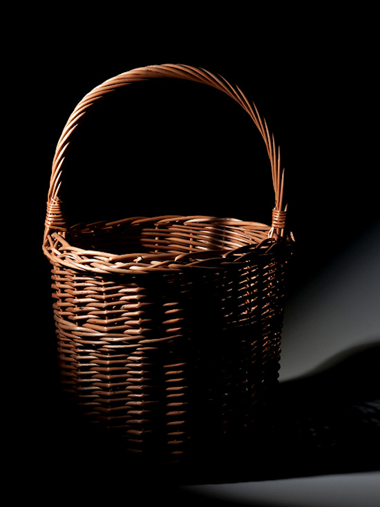

Zdjęcie 1a
Zdjęcie 1b

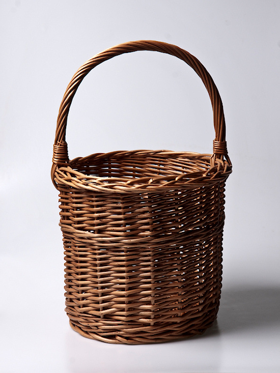

Jako źródła światła rozproszonego w systemach oświetlenia studyjnego wykorzystywane są lampy z płaszczyznami rozpraszającymi. W tych przykładach zdjęciowych wykorzystano paskową płaszczyznę rozpraszającą Fomei Stripbox 40×120 cm. Paskowe płaszczyzny rozpraszające są mniej popularne, niż kwadratowe czy prostokątne, chociaż przydatność tych pierwszych w fotografii przedmiotów jest znacznie większa. Ich cechą charakterystyczną jest to, że bryła fotometryczna, kształtowana przez paskowe płaszczyzny rozpraszające ma inny rozkład światła w płaszczyźnie pionowej i poziomej. W przykładzie zdjęciowym „1a” paskowa płaszczyzna rozpraszająca ustawiona jest w położeniu pionowym, a przy takim jej ustawieniu, kąt rozwarcia wiązki świetlnej w płaszczyźnie poziomej jest znacznie mniejszy, niż w pionowej. Jest to widoczne w przykładzie zdjęciowym „1b”, gdzie po stronie odświetlnej rozróżnialność szczegółów jest znacznie lepsza. Zmieniając tylko położenie tej płaszczyzny z pionowego na poziomy, jednym ruchem ręki zmieniamy charakter oświetlenia. Widać to na cieniach rzutowanych na tło poziome. Przy pionowym ustawieniu płaszczyzny rozpraszającej, cień rzutowany na płytę stołu jest znacznie głębszy i ma bardziej wyraźne granice, niż przy ustawieniu jej w położeniu poziomym.

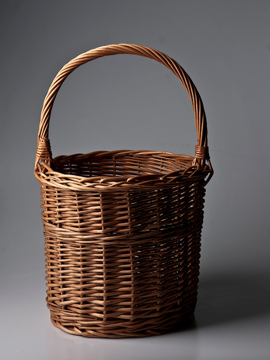

Zdjęcie 2a
Zdjęcie 2b
Płaszczyzny rozpraszające systemu Fomei posiadają dwa dyfuzory: wewnętrzny i zewnętrzny. Na planie zdjęciowym można je wykorzystywać z dwoma dyfuzorami, jak w przykładach poprzednich, lub tylko z wewnętrznymi. Po zdjęciu dyfuzora zewnętrznego kąty rozwarcia wiązki świetlnej ulegają zmniejszeniu, a tym samym wzrasta kierunkowość światła. Jest to bardziej widoczne w przykładzie zdjęciowym „2a”, niż w przypadku „2b”.

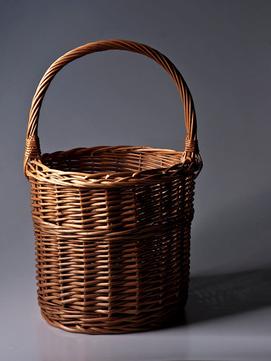

Zdjęcie 4a
Zdjęcie 4b
Zdjęcie 4c

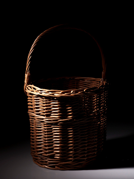

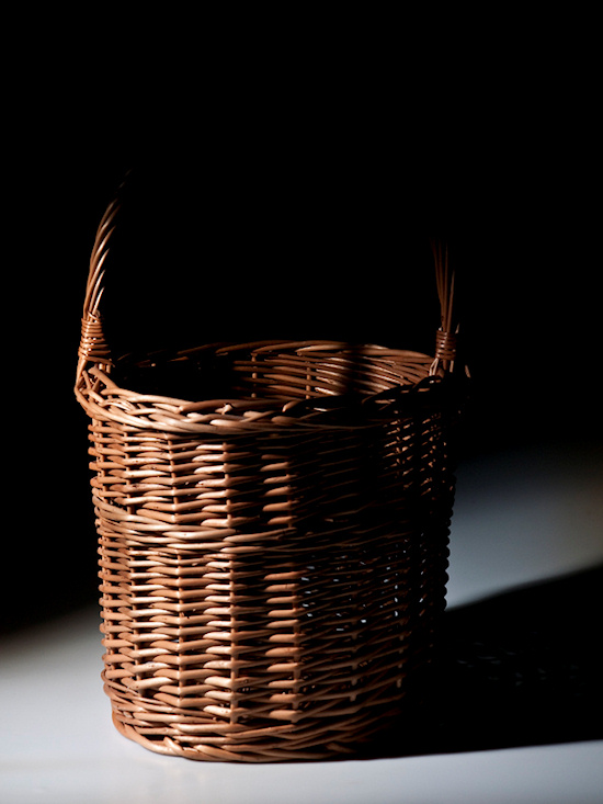

Zmianę stopnia skupienia wiązki świetlnej, a tym samym zwiększenie kierunkowości światła można łatwo uzyskać stosując odbłyśniki z plastrami miodu. Im gęstsze oczka w plastrze miodu, tym samym mniejszy kąt rozwarcia wiązki świetlnej, mniejsza średnica plamy świetlnej i znacznie szybszy spadek jasności plamy od osi optycznej źródła światła, czyli środka plamy, ku jej brzegom. Przykład zdjęciowy „4a” ilustruje wykorzystanie odbłyśnika o średnicy wewnętrznej 21 cm bez plastra miodu, przykład „4b” z plastrem miodu 20º, przykład „4c”, z plastrem miodu 10º.
