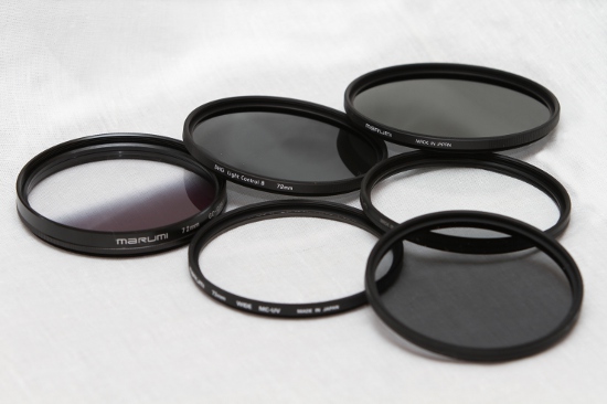

Zestaw filtrów Marumi
Filtry polaryzacyjne - podstawy - Fotoszkoła Fomei i Marumi: Lekcja 2
Osoby używające filtrów (bądź świadome tego, że będą) często uwzględniają średnicę filtra jako ważny parametr doboru obiektywów. Bez sensu bowiem jest być zmuszonym do posiadania kilku np. filtrów polaryzacyjnych dopasowanych do kilku posiadanych obiektywów. Istnieją co prawda redukcje, czyli przejściówki pomiędzy różnymi średnicami, jednak ich stosowanie nie jest do końca wygodne. Zbyt szeroki filtr blokować może np. możliwość założenia osłony przeciwsłonecznej. Z oczywistych względów nie ma sensu zamontować filtru węższego na szerszym obiektywie, ponieważ zasłaniałby on część kadru.

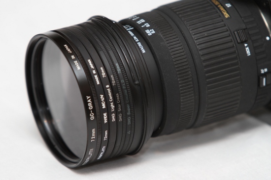

Kaskadowe łączenie filtrów
Filtry nakręcane na obiektyw również posiadają gwint, dzięki czemu można je łączyć ze sobą kaskadowo. Pozwala to łączyć różne efekty, choć należy być świadomym, że nie odbywa się to bez spadku jakości i jasności zdjęć. Czemu tak się dzieje wytłumaczymy w dalszej części lekcji.

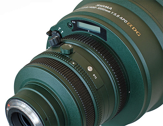

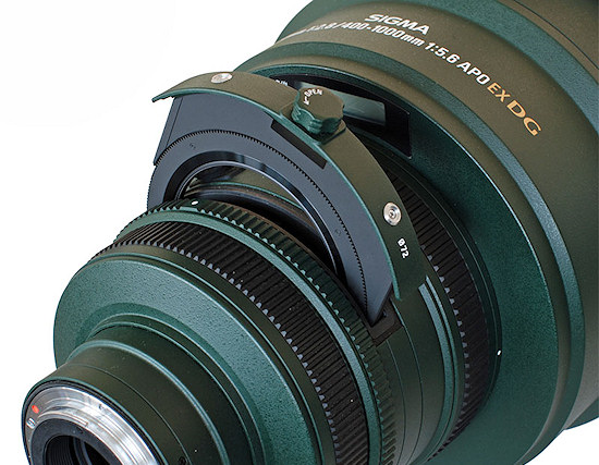

Nie we wszystkich obiektywach da się zamocować filtr z przodu, ponieważ ich przednia soczewka może być za duża. Dzieje się tak najczęściej w jasnych teleobiektywach, np. w Sigmie 200–500mm f/2.8 EX DG. Koszt filtru o średnicy przedniej soczewki (w tym wypadku ponad 200 mm) byłby zbyt duży, a sam filtr niepraktyczny. W takich sytuacjach najczęściej filtry wkłada się między obiektyw, a aparat, w specjalnie przeznaczonym do tego miejscu.
Tylne mocowanie filtrów o średnicy 72 mm w obiektywie Sigma 200–500mm f/2.8 EX DG
Stosuje się w tym przypadku takie same filtry jak omówione powyżej, ale ze względu na ograniczone miejsce, można zastosować oczywiście tylko jeden filtr naraz.

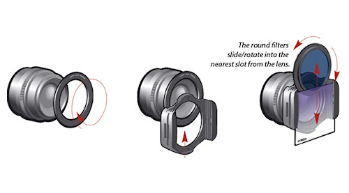

Filtry okrągłe, choć wygodne i kompaktowe, to nie jedyny sposób ich mocowania. Istnieje tzw. system Cokina, opierający się na innej zasadzie. Do obiektywu mocuje się w nim specjalny uchwyt, do którego przymocowywane są poszczególne, kwadratowe bądź prostokątne filtry.
System mocowań Cokina
System taki ma kilka zalet – uchwyt jest uniwersalny, pasuje więc do różnych posiadanych obiektywów. Nie ma za to problemu z dopasowaniem filtrów (najdroższego elementu). Poza tym prostokątny kształt filtra i możliwość przesuwania go szczególnie przydaje się przy filtrach połówkowych. Dlatego przy ich omawianiu wspomnimy jeszcze o takim systemie mocowania. Oczywistą wadą takiego rozwiązania jest mniejsza poręczność. Najczęściej na system Cokina decydują się fotografowie krajobrazowi, dla których zarówno mniejsza wygoda jak i czas montowania są mniej ważne niż możliwość precyzyjnego ustawiania filtrów połówkowych.

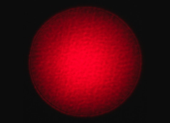

Ze spadkiem rozdzielczości nierozerwalnie jest związane pojęcie jednorodności filtra. Jest to parametr jakościowy, na który składa się np. smużystość i pęcherzykowatość. Defekt taki powstaje, gdy powierzchnia jest nierówna lub komponenty szkieł (folii) są źle zmieszane. Światło ulega ugięciu a w efekcie spada rozdzielczość otrzymywanych obrazów.
Obraz niejednorodności filtra uzyskany dzięki wstawieniu go w równoległą wiązkę światła.
Dobrej jakości filtry cechują się dużą jednorodnością, co ma znikomy wpływ na spadek rozdzielczości. Obraz został uzyskany w teście filtru Marumi Water Proof Coat Circular P.L.

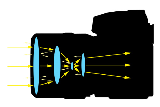

2. Odblaski
Gdy światło pada na granicę pomiędzy dwoma ośrodkami (np. między szkłem a powietrzem), jego część jest od tej powierzchni odbijana. Granicami takimi w przypadku obiektywów są oczywiście granice soczewek, a odbicia od nich mają niekorzystny wpływ na rejestrowane zdjęcia. Po pierwsze, ponieważ światło odbija się od granicy ośrodków, nie całe światło, które wpadnie przez przednią soczewkę ostatecznie trafi na matrycę – spada więc jasność rejestrowanych zdjęć. Co gorsza, światło odbijając się zaczyna „wędrować” po obiektywie, co skutkować może spadkiem kontrastu i/lub niepożądanymi odblaskami widocznymi na zdjęciach. Poniższy schemat bardzo poglądowo ilustruje ten problem.
Niepożądane odbicia w obiektywie
Straty światła na pojedynczej granicy powietrze-szkło mogą wynosić nawet 5%. W efekcie, gdy w obiektywie znajduje się wiele soczewek, nawet połowa wpadającego do niego światła byłaby odbijana z powrotem! Aby temu zaradzić, stosuje się w obiektywach specjalne powłoki antyodbiciowe. Choć nie niwelują one odbić całkowicie, to potrafią zmniejszyć je do poziomu 0.2% na pojedynczej granicy powietrze-szkło, dzięki czemu obiektyw przenosi nawet do 97% wpadającego doń światła.

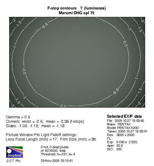

Filtr założony na obiektyw powoduje wzrost winietowania, czyli większy spadek jasności na brzegach kadru

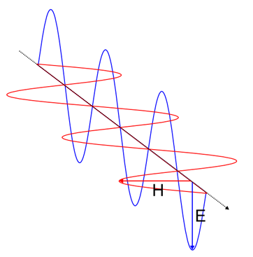

Światło jest falą elektromagnetyczną. Fizycy od razu mogą wnieść protest – ze względu na dualizm korpuskularno-falowy, tak naprawdę światło objawiać może zarówno naturę falową jak i korpuskularną (cząsteczkową). Na potrzeby jednak tej lekcji światło traktować będziemy jako falę elektromagnetyczną i zapomnimy o pojęciu kwantów światła (fotonów).
Fala ma amplitudę oraz długość. Ludzkie oko (a co za tym idzie, wzorowana na nim matryca cyfrowa) działa w ten sposób, że od długości fali zależy postrzegany przez nas kolor. Światło ma również inną cechę – polaryzację. Od urodzenia uczymy się postrzegać kolory oraz jasność światła. Ponieważ jednak ludzkie oko nie rozróżnia polaryzacji, pojęcie to w codziennym życiu nie występuje w ogóle. Czemu zatem może ono być interesujące dla fotografów? Zanim odpowiemy sobie na to pytanie, wróćmy do fizyki.
Światło jest falą poprzeczną, tzn. że drga w kierunku prostopadłym do kierunku, w którym się rozchodzi. Znanym każdemu przykładem takiej fali jest fala morska, choć woda w morzu falować (oscylować) może tylko w jednym kierunku – w górę i w dół. Światło nie jest pod tym względem ograniczone i oscylować może w dowolnym kierunku. Dokładniej, mówimy tu o kierunku oscylacji składowej pola elektrycznego (E na rysunku poniżej) i prostopadłej do niej – magnetycznego (H). Tu i w dalszej części lekcji będziemy jednak ograniczać się rozpatrywania pola elektrycznego. Kierunek oscylacji nazywamy właśnie polaryzacją, w naszym przypadku polaryzacją fali świetlnej. Jeżeli oscylacja odbywa się wzdłuż linii prostej, mówimy o polaryzacji liniowej.
Fala elektromagnetyczna – światło

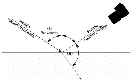

Nie każde odbicie od odpowiedniego materiału sprawia jednak, że uzyskamy światło spolaryzowane. Musi ono padać pod tzw. kątem Brewstera, którego wartość zależy od właściwości materiałów, na granicy których dochodzi do odbicia (np. szkła i powietrza). Kąt ten dla interesujących fotografów granicach szkło-powietrze oraz woda-powietrze wynosi pomiędzy 50 a 60 stopni. Światło padające pod kątem bliskim kątowi Brewstera będzie częściowo spolaryzowane.
Kąt Brewstera
Chcąc więc zniwelować za pomocą filtra polaryzacyjnego odbicia np. od szkła, musimy tak ustawić się z aparatem, by rejestrować odbicia spolaryzowane. Fotografowanie szkła pod innym kątem nie przyniesie oczekiwanych efektów. Przyjrzymy się oczywiście w praktyce temu ważnemu zastosowaniu już w następnej lekcji.

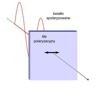

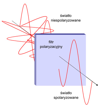

Wiedząc czym jest polaryzacja, działanie filtra polaryzacyjnego bardzo łatwo (choć w uproszczeniu) wytłumaczyć – przepuszcza on jedynie fale o pewnej polaryzacji.
Filtr polaryzacyjny
Mogą zatem występować filtry liniowe jak i np. kołowe. Ponieważ polaryzacja liniowa jest bardziej intuicyjna i łatwiejsza w obrazowaniu, to ją stosować będziemy w rysunkach wyjaśniających działanie filtrów polaryzacyjnych.
Obracając filtr, wpływamy na kierunek polaryzacji, który będzie przepuszczany. Jeżeli światło nie jest spolaryzowane, różnica nie będzie dostrzegalna. Zawsze odfiltrowywana będzie pewna część fal, jednak ze względu na jednorodny rozkład polaryzacji, będzie to zawsze podobna ich ilość.
Zwróćmy uwagę, że choć zastosowanie filtra w takim przypadku nie skutkuje żadnymi ciekawymi efektami, spada ogólna jasność światła. Należy się z tym pogodzić i mieć świadomość, że zastosowanie filtra polaryzacyjnego spowodować może spadek jasności rzędu jednego stopnia EV. Wynika to wprost z tzw. prawa Malusa, które mówi, że natężenie światła spolaryzowanego o intensywności Filtry polaryzacyjne - podstawy - Fotoszkoła Fomei i Marumi: Lekcja 2 po przejściu przez idealny polaryzator będzie miało natężenie wynoszące Filtry polaryzacyjne - podstawy - Fotoszkoła Fomei i Marumi: Lekcja 2, gdzie Filtry polaryzacyjne - podstawy - Fotoszkoła Fomei i Marumi: Lekcja 2 to kąt pomiędzy płaszczyzną polaryzacji światła padającego i płaszczyzną polaryzacji polaryzatora. Światło niespolaryzowane, jak mówiliśmy, traktować możemy jako jednorodną mieszankę fal o różnych polaryzacjach. Średnia wartość Filtry polaryzacyjne - podstawy - Fotoszkoła Fomei i Marumi: Lekcja 2 dla całego zakresu możliwych kątów wynosi 1/2. Korzystając z podanej zależności otrzymujemy Filtry polaryzacyjne - podstawy - Fotoszkoła Fomei i Marumi: Lekcja 2, zatem ilość światła spada o połowę – wspomnianą jedną działkę EV. Prawo Malusa mówi o polaryzatorze idealnym, w praktyce jednak część światła może być pochłaniana przez sam filtr, a część odbijana od jego powierzchni, dlatego spadek ilości światła wahać się może w zakresie 1–1.5 EV. Poza tym, pamiętajmy, że prawo Malusa dotyczy światła spolaryzowanego. W codziennej praktyce częściej mamy do czynienia ze światłem częściowo spolaryzowanym, a co za tym idzie utrata światła może być trochę mniejsza bądź większa.
Gdy zastosujemy filtr wobec światła spolaryzowanego, uzyskać możemy jego wytłumianie, aż do całkowitego zaciemnienia. Gdy płaszczyzna polaryzacji światła i filtra są równoległe, kąt Filtry polaryzacyjne - podstawy - Fotoszkoła Fomei i Marumi: Lekcja 2, a co za tym idzie Filtry polaryzacyjne - podstawy - Fotoszkoła Fomei i Marumi: Lekcja 2. Innymi słowy (pomijając nieidealność filtra), całość światła przechodzi bez zmian przez filtr. Gdy zwiększać będziemy kąt [gamma], stopniowo maleć będzie wynikowa intensywność I. Gdy płaszczyzny ustawimy prostopadle wobec siebie (Filtry polaryzacyjne - podstawy - Fotoszkoła Fomei i Marumi: Lekcja 2) następuje całkowite wygaszenie, natężenie wyjściowe wynosi 0.

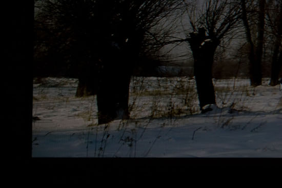

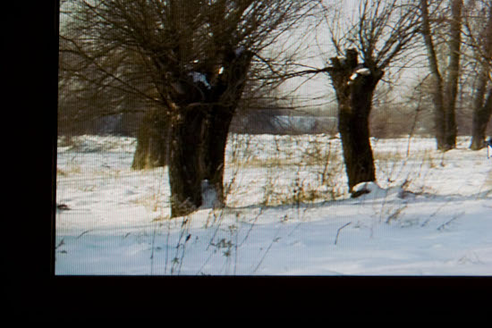

Pozwala to w fotografii „usuwać” z kadru wpływ światła spolaryzowanego, np. odbić od szkła bądź powierzchni metalicznych. Jak sprawdza się to w praktyce przekonamy się w następnej lekcji. By jednak nie być gołosłownym, przeprowadźmy od razu mały eksperyment. Wspomnieliśmy, że ekran LCD emituje światło spolaryzowane. Przekonajmy się o tym wykonując trzy zdjęcia monitora komputerowego – dla trzech różnych kątów obrócenia filtra. Warto podkreślić, że odzwierciedlają one to, co widzimy przez wizjer, a nawet poprzez sam filtr po odkręceniu go od obiektywu. Innymi słowy nie jest to efekt żadnej cyfrowej obróbki ani magicznych własności cyfrowej matrycy.
Zdjęcia monitora LCD przy użyciu filtra polaryzacyjnego
Canon 400D + Sigma 17–70 mm f/2.8–4.5 DC Macro + Marumi DHG Super Circular P.L.D 72 mm
Możemy zaobserwować przez filtr coraz większe pociemnienie monitora, aż do całkowitego wygaszenia. Jest to sytuacja gdy płaszczyzna polaryzacji filtra jest prostopadła do polaryzacji światła emitowanego przez monitor.

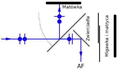

Światło wpadające przez obiektyw trafia na półprzepuszczalne lustro. Odbita część światła trafia na matówkę oraz czujniki TTL pomiaru światła (wykorzystywane do doboru parametrów ekspozycji). Przepuszczona (załamana) część światła trafia natomiast poprzez drugie zwierciadło na czujniki autofokusu (wykorzystywane w detekcji fazy). Zwierciadła w lustrzankach są częściowo metalizowane, a kąt padania (45 stopni) jest dość bliski kątowi Brewstera, co sprawia, że zarówno promień odbity od pierwszego jak i od drugiego lustra będą częściowo spolaryzowane. Jeżeli zastosujemy liniowy filtr polaryzacyjny, w zależności od jego orientacji możemy negatywnie wpływać na odczyt czujników TTL bądź AF.
Jeżeli ustawimy filtr liniowy tak by przepuszczał światło o polaryzacji pionowej, po odbiciu od pierwszego zwierciadła do czujników TTL dotrze mniejsza ilość światła. Odczyt będzie więc nieprawidłowy co zaowocuje prześwietleniem zdjęcia. Jeżeli filtr ustawimy tak by przepuszczał światło o polaryzacji poziomej, to do czujników autofokusu dotrze zmniejszona ilość światło, co zaowocować może problemami z ustawianiem ostrości.
Dlatego też w przypadku aparatów cyfrowych stosować należy kołowe filtry polaryzacyjne. Świało spolaryzowane kołowo, które z nich dociera ma równe składowe poziome i pionowe. Żaden z kierunków polaryzacji nie jest preferowany, a co za tym idzie do obu czujników trafia odpowiednia ilość światła.
