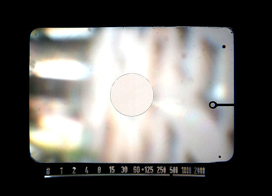

Jak dziś użytkuje się ten aparat? Chyba równie komfortowo jak w 1967 roku. Nie ma zbędnych funkcji, przełączników ani ustawień, a korpus wzbudza szacunek sporą wagą. Znakomity jest układ celowniczy (o ironio, aby go tu pokazać, musiałem użyć aparatu w telefonie komórkowym). Szkoda jedynie, że oryginalne baterie rtęciowe nie są już produkowane, zatem na wskazaniach zewnętrznego światłomierza trudno polegać. Optyka systemu R pasuje do tego korpusu praktycznie bez względu na rok produkcji i choć ceny tych szkieł są nadal bardzo wysokie – ich jakość wynagradza wszystko.
