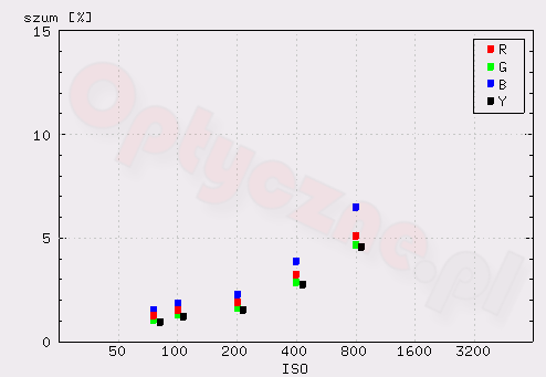

Pomiarów poziomu szumów dla różnych czułości dokonaliśmy na podstawie zdjęć wzorcowej tablicy szarości Kodak Q13. Wykres przedstawiony poniżej pokazuje wyniki tych pomiarów.
Canon PowerShot A710 IS - Własności matrycy
Poziom szumów w Canonie A710 w zakresie czułości od ISO 80 do ISO 400 jest niemalże taki sam jak w Canonie A610. Trzeba uznać to za swego rodzaju osiągnięcie, gdyż A710 ma upakowane więcej pikseli na matrycy o mniejszych rozmiarach niż w przypadku A610. W Canonie A710 dodatkowo mamy do dyspozycji czułość ISO 800, która jak się można spodziewać szumi najwięcej i trudno ją nazwać użyteczną. Przebieg zależności poziomu szumów od czułości wskazuje, że nie mamy tutaj do czynienia z software-owym usuwaniem szumu dla wysokich czułości.

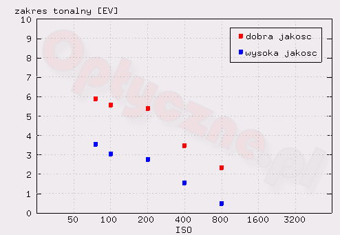

Wykres przedstawiamy poniżej został sporządzony w oparciu o inną definicję zakresu tonalnego. Tym razem została ona zdefiniowana jako odległość pomiędzy najjaśniejszym stopniem szarości, a stopniem najciemniejszym dla którego poziom szumu nie przekracza zadanej granicy. Jakość wysoka oznacza tutaj poziom szumu równy 0.1 wartości przysłony, a jakość dobra poziom 0.25 wartości przysłony.
Na podstawie powyższego wykresu można stwierdzić, że dla czułości ISO 400 oraz ISO 800 jakość zdjęć bardzo wyraźnie spada. Oznacza to, że na fotografiach wykonanych przy wysokich czułościach mało oświetlone szczegóły giną w szumie i są niemożliwe do rozróżnienia.
