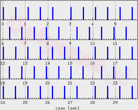

Przeprowadziliśmy test szybkości aparatu pracującego w trybie zdjęć seryjnych fotografując przez 30 sekund włączony stoper. Zdjęcia były wykonywane z czasem ekspozycji 1/1000 sekundy, w trybie manualnego fokusa. Po to, żeby zapisywane JPEGi nie były zbyt małe nasz stoper został umieszczony na bogatym w szczegóły kolorowym tle, a zastosowana czułość ISO 800 dodawała sporo szumu aby kompresja JPEG nie była zbyt sprawna. Zdjęcia zapisywane były na karty SanDisk Ultra II o pojemności 512 MB oraz SanDisk Extreme III o pojemności 1 GB. Canon A710 w ciągu 30 sekund regularnie wykonywał 53 ekspozycje, co średnio daje ponad 1,7 zdjęcia na sekundę. Jest to wynik zgodny z danymi podawanymi przez producenta. Do tego okazało się, że szybkość ta nie zależy od stopnia kompresji JPEGa ani od szybkości użytej przez nas użytej karty.
Poniżej prezentujemy wykres przedstawiający czasowy rozkład zarejestrowanych zdjęć:
Canon PowerShot A710 IS - Użytkowanie
Warto zwrócić uwagę, że zdjęcia wykonywane były w dość regularnych odstępach czasu.
