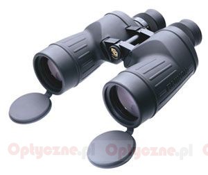

Fujinon FMTR-SX 7x50 - specyfikacja i opinie
Zdjęcia lornetki
  • Lornetka Fujinon FMTR-SX 7x50
Fujinon
AstroClassic
Specyfikacja lornetki
Producent Fujinon
Średnica obiektywu [mm] 50
Powiększenie [x] 7
Pole widzenia kątowe 7.5o
Pole widzenia liniowe [m/m] 131/1000
Źrenica wyjściowa [mm] 7.14
Odstęp źrenicy [mm] 23
Minimalna ostrość [m] 20
Sprawność zmierzchowa 18.71
Jasność względna 51.02
Pryzmaty BaK-4/Porro
Wymiary [mm] 218x187x60
Waga [g] 1520
Wodoodporność Tak
Wypełnienie azotem Tak
Wypełnienie argonem Nie
Wyjście na statyw Tak
Ogniskowanie indywidualne
Gwarancja [w latach] 10
