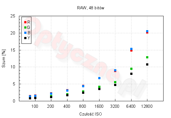

Porównywanie poziomu szumów pomiędzy modelami przeprowadzone na plikach JPEG trudno uznać za wiarygodne, jako że nie znamy sposobu tworzenia tychże plików przez aparaty. Dlatego by zestawić charakterystykę szumów Canona S120 dla różnych czułości ze sprzętem innych producentów, musimy przyjrzeć się wynikom uzyskanym z analizy plików RAW.
Pomiar szumów matrycy wykonujemy na zdjęciach tablicy Kodak Q-14, korzystając z programu Imatest. Poniżej prezentujemy uzyskane przez nas wyniki.
Canon PowerShot S120 - Właściwości matrycy
Do przedstawionego kształtu wykresu nie możemy mieć żadnych zastrzeżeń. Szum narasta proporcjonalnie wraz z podnoszeniem czułości ISO. Dla najwyższej czułości składowa niebieska dochodzi do wartości 30% – to stosunkowo wysoki wynik. Cała charakterystyka jest jednak praktycznie identyczna z zachowaniem aparatu G16.

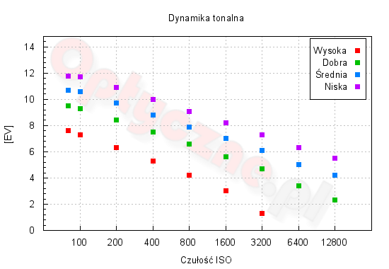

Z wykresu przedstawionego powyżej możemy odczytać, że jedynie dla najniższej czułości liczba tonów przekracza 200, czyli otrzymujemy 7.6-bitowy zapis danych. Taki wynik należy uznać za stosunkowo dobry, dający gwarancję wizualnie gładkich przejść tonalnych, bez widocznej posteryzacji. Dalsze zwiększanie czułości ISO powoduje powolną degradację zakresu tonalnego do bardzo niskiej wartości 3.5 bita, co stanowi niewiele ponad 11 półtonów.

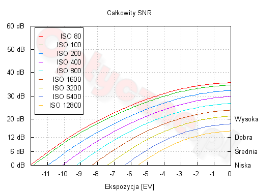

Przedstawiony wykres pokazuje naturalne zmniejszanie się zakresu dynamiki wraz z każdym zwiększaniem stopnia ISO. To znak, że układy kondycjonowania sygnału są ustawione tak, by przetwornik ADC pracował w optymalnym zakresie jedynie dla najniższej wartości ISO. Dla najwyższego kryterium jakości, czyli RMS = 10, Canon S120 osiąga wartości dynamiki tonalnej dochodzące do 8 EV przy najniższej czułości. Jest to stosunkowo dobry wynik jak na matrycę wielkości 1/1.7". Gdy akceptujemy niższe progi jakości, okazuje się, że przy wykorzystaniu najniższej dostępnej czułości dysponujemy praktycznie całym zakresem pracy 12-bitowego przetwornika.
Poniżej przedstawiamy pełne wykresy SNR wygenerowane na podstawie wykonanych pomiarów dla wszystkich czułości aparatu:
0 na osi OX oznacza maksymalną wartość, którą aparat może zapisać w pliku RAW. Na prawej osi OY oznaczyliśmy miejsca dla kryteriów RMS = 10, 4, 2 i 1. Przy pomocy tego wykresu każdy może oszacować dostępną dynamikę dla wybranej przez siebie minimalnej użytecznej jakości. Wystarczy poprowadzić poziomą linię wzdłuż określonego kryterium i odczytać wartość na osi OX, dla której linia ta przecina się z wykresem dla odpowiedniej czułości. Gdy np. uznamy za kryterium minimalnej użytecznej jakości 12 dB dla ISO 1600, widzimy, że dynamika ledwo co sięga wartości 6 EV.
