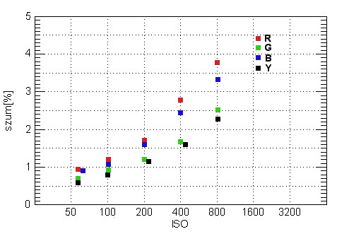

Szumy
Kodak V570 dysponuje ekwiwalentem czułości 64, 100, 200 i 400 ISO. Dodatkowo jest też 800 ISO, ale zdjęcie zostaje zapisane do zredukowanej rozdzielczości 1552 x 1164 pikseli. Wykres poniżej przedstawia zależność wartości szumów od czułości matrycy. Widać, że Kodak V570 wypada bardzo dobrze w tej kwestii. Pomijając 800 ISO, wykres prawie dokładnie pokrywa się z wykresem szumów na przykład chwalonego przez nas Nikona P4.
Kodak EasyShare V570 - Własności matrycy
64 ISO 100 ISO 200 ISO 400 ISO 800 ISO

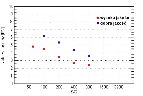

Zakres tonalny
Całkowity zakres tonalny, dla każdej wartości czułości, wyniósł 6.31, jedynie przy 800 ISO, gdzie obraz zapisywany jest z maksymalną rozdzielczością 1552 x 1164 pikseli otrzymaliśmy mniejszą wartość 5.65. Rozpiętość tonalna w Kodaku V570 jest więc dobra.
W tabeli zestawiliśmy zdjęcia tablicy szarości wykonane w przy różnych czułościach. Należy kliknąć w miniaturkę aby zobaczyć oryginalny rozmiar.
