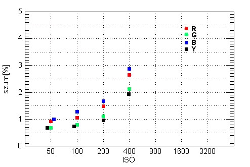

Szumy
W tej kwestii Nikon P4 radzi sobie bardzo dobrze notując małe szumy w zakresie 50 - 200 ISO. Przy 400 ISO jest zdecydowanie gorzej, ale wartość poniżej 3% jest, jak na te klasę aparatu, zadowalająca. Porównując Nikona P4 do Canona A610, widać, że w całym przedziale czułości P4 zachowuje się lepiej niż A610. Różnica między nimi przy 50 i 100 ISO jest mała, ale przy 200 i 400 ISO jest już wyraźna.

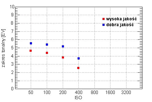

Zakres tonalny
Całkowity zakres tonalny P4 dla czułości 50 i 100 ISO wyniósł 5.98, a dla 200 i 400 ISO, 5.65. Porównując znowu do Canona A610, który zanotował stałą wartość 6.31 w całym zakresie ISO, Nikon P4 wypada gorzej. Wykres zakresu tonalnego od czułości aparatu dla dwóch poziomów jakości wysokiej i dobrej widać poniżej.
W tabeli zestawiliśmy zdjęcia tablicy szarości wykonane w przy różnych czułościach. Należy kliknąć w miniaturkę aby zobaczyć oryginalny rozmiar.
