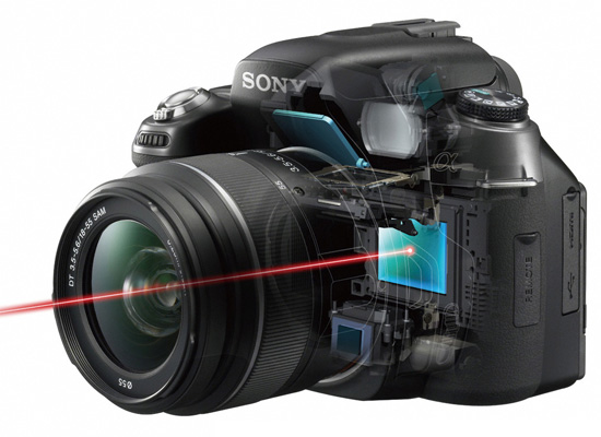

| Droga światła w technologii Quick AF Live View |
Jak widać na rysunku, realizowane jest to w ten sposób, że w trybie podglądu na żywo obraz rejestrowany jest przez dodatkową, mniejszą matrycę. Obraz z tej dodatkowej matrycy jest przekazywany na ekran LCD, więc nie ma konieczności podnoszenia lustra w celu projekcji obrazu na główną matrycę. Dzięki temu światło dociera do czujnika autofokusu pracującego na bazie detekcji fazy, który znajduje się w dolnej części korpusu. Takie rozwiązanie pozwala używać trybu seryjnego nawet w trybie podglądu na żywo, gdyż wykorzystujemy tu dużo szybszą detekcję fazową.

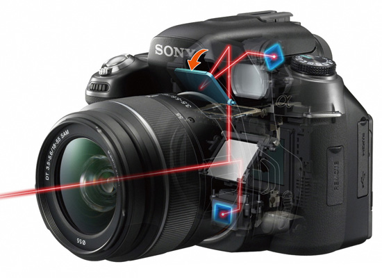

Klasyczna konstrukcja lustrzanek polega na tym, że w trakcie kadrowania (przed wykonaniem zdjęcia) światło wpadające przez obiektyw dociera do półprzepuszczalnego lustra – część światła trafia do wizjera, a część do czujników autofokusu (określanych często również punktami lub polami autofokusu). To one właśnie realizują drugi z opisywanych mechanizmów automatycznego ustawiania ostrości – detekcję fazy.
| Droga światła przy detekcji fazy |

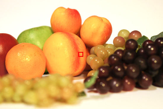

Liczba oraz rozmieszczenie czujników w obrębie kadru zmienia się w zależności od modelu aparatu. Ogólna zależność jest taka, że im bardziej zaawansowany model, tym czujników jest więcej. Przykładowo, Sony α550 posiada 9 takich punktów. Aparat pozwala wybrać, które czujniki są dla nas interesujące.

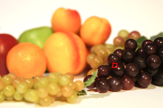

| Wybór punktów autofokusa |
Ustawianie ostrości w różnych punktach Sony α550 + Sony 24–70 mm f/2.8 Carl Zeiss Vario-Sonnar T* |
| Punkt centralny AF | |
| Prawy, dolny punkt AF | |
| Punkt centralny, po którym nastąpiło przekadrowanie | |
Możemy np. zdecydować się na uwzględnianie ostrości jedynie w środkowym czujniku albo wybrać któryś z brzegowych. Im większa liczba czujników, tym bardziej precyzyjnie możemy wybrać interesujący nas fragment kadru. Możemy zdecydować się również na automatyczny wybór jednego z punktów AF – aparat za pomocą skomplikowanych algorytmów sam zdecyduje, który jest najważniejszy.

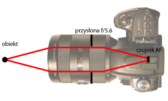

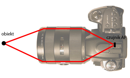

Istnieje jeszcze jeden ważny, nieporuszony do tej pory, aspekt związany z czujnikami autofokusu – ich czułość. Nie wdając się w szczegóły techniczne, można powiedzieć, że czujniki te działają, analizując obraz docierający z dwóch przeciwległych brzegów obiektywu. Im bardziej odległe fragmenty analizujemy, tym dokładniejszy będzie pomiar. Przedstawiony poniżej schemat przedstawia drogę promieni świetlnych od obiektu, na który nastawiana jest ostrość, do czujnika AF. Schemat ten jest dla przejrzystości bardzo uproszczony. Zarówno wewnątrz obiektywu, jak i w korpusie aparatu, światło przebiega znacznie bardziej skomplikowaną drogę. Rozmiary oraz położenie przysłon i czujnika są również jedynie schematyczne i nie mają dokładnie odzwierciedlać stanu faktycznego.
| Wyidealizowany pomiar z detekcją fazy |

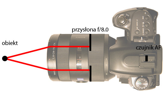

Co się jednak stanie, jeżeli w powyższym przykładzie przymkniemy przysłonę (zmniejszymy otwór względny)? Może zdarzyć się tak, że zasłonimy fragmenty optyki, którymi światło dociera do czujników.
| Pomiar z detekcją fazy i zbyt dużą wartością przysłony |
Z teoretycznego punktu widzenia, byłoby korzystne tak zaprojektować czujniki, by analizowały obraz z jak najbardziej skrajnych fragmentów obiektywu – co wymagałoby jednak, by obiektywy posiadały bardzo duże maksymalne otwory względne, w idealnym przypadku wynoszące f/1.0. Z praktycznego punktu widzenia jest to jednak oczywiście niemożliwe, ponieważ dostępne obiektywy są znacznie „ciemniejsze”. Czujniki projektuje się więc tak, by potrafiły działać dla zdecydowanej większości dostępnych na rynku obiektywów, potrafiąc działać dla przysłon do f/5.6 włącznie.
Pomiar z detekcją fazy z wykorzystaniem czujników f/5.6 i trzech różnych maksymalnych otworach względnych |
Potrafią więc one dokonywać pomiaru gdy przysłona wynosi f/5.6 lub mniej. Być może jest to dla Was zaskoczeniem, bo przecież bez problemu wykonywaliście z włączonym autofokusem zdjęcia z przysłonami f/8.0 i większymi. Nie ma w tym jednak żadnego paradoksu – pamiętajmy, że w trakcie kadrowania, przysłona obiektywu otwarta jest w maksymalnym stopniu. Dopiero na czas wykonywania zdjęcia, już po ustawieniu ostrości, jest ona przymykana do żądanej wartości.

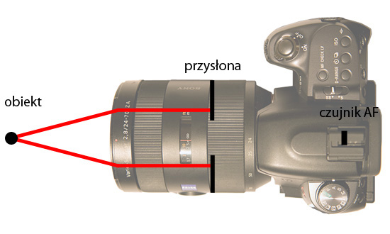

Maksymalny otwór względny wynoszący f/5.6 jest jednak dość mały i w przypadku, gdy podepniemy obiektyw o lepszych parametrach, spory jego potencjał jest tracony. Przykład widać na górnym obrazku z serii umieszczonej powyżej, gdzie – dzięki przysłonie f/2.8 – dałoby się analizować obraz z bardziej brzegowych punktów obiektywu. Właśnie temu służą dodatkowe, czulsze czujniki montowane w bardziej zaawansowanych modelach lustrzanek.

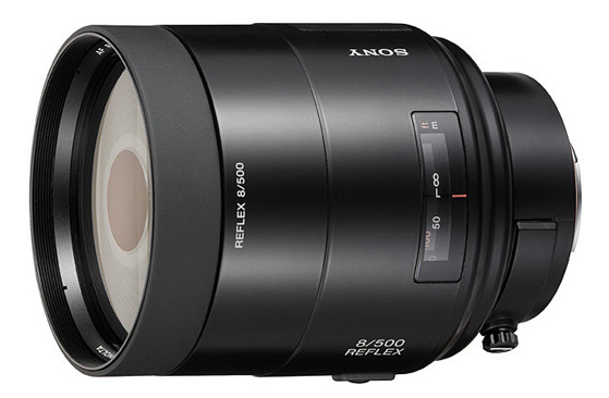

Uważny czytelnik może mieć wątpliwości, co dzieje się z obiektywami, których maksymalny otwór względny jest mniejszy od f/5.6. Przykładem może być model Sony 18–250 mm f/3.5-f/6.3 DT. Dla ogniskowej 250 mm wynosi on przecież f/6.3, czyli przysłaniać może fragmenty optyki, którymi światło dociera do standardowych czujników. Nie jest tak jednak do końca, przy tak małej różnicy przysłon, światła docierać będzie po prostu mniej. Jedyne co należy zrobić, to „przekonać” aparat, że używana przysłona wynosi f/5.6, tak by nie odłączył on automatycznie używania czujników.
| Lustrzany obiektyw Sony 500 mm f/8.0 REFLEX |
Innym przykładem obiektywu, którego parametry wskazywałyby na brak wsparcia autofokusu to lustrzany obiektyw Sony 500 mm f/8.0. Jednak stosunek średnicy zwierciadła do ogniskowej (a więc maksymalny otwór względny) wynosi w nim raczej 1/5.6, a nie 1/8. Geometrycznie więc, światło dociera do czujników. Podana w specyfikacji wartość f/8.0 wynika natomiast z uwzględnienia specyficznej budowy tego typu obiektywów – w zwierciadle głównym jest luka i część światła nie dociera przez to do matrycy.

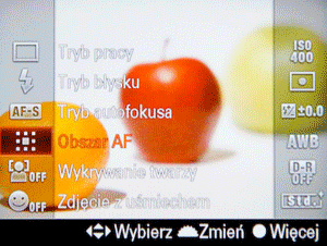

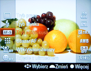

Wybór miejsca pomiaru ostrości to nie jedyny parametr, którym wpływać możemy na pracę mechanizmu autofokusu. Oferuje on również kilka, tzw. trybów pracy. To bardzo ważny parametr, często chyba jednak niedoceniany przez początkujących fotografów. Istnieją dwa główne tryby, pojedynczy oraz ciągły.
| Wybór trybu pracy autofokusa |
W przypadku lustrzanki Sony α550, przekłada się to na następujące ustawienia:

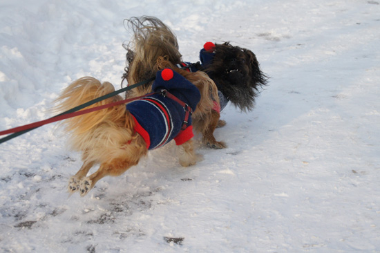

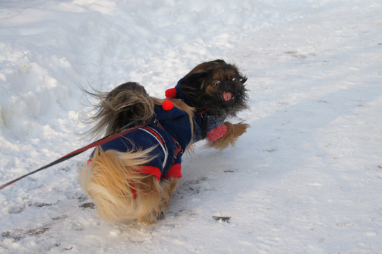

Jeżeli kiedykolwiek fotografowaliście biegnące zwierzę, np. psa albo konia, zapewne mieliście okazję się przekonać, jak trudno jest utrafić w moment, w którym zdjęcie jest w pełni zadowalające. Aby mieć szansę wyłapać naprawdę ciekawe pozy, dysponować powinniśmy jak najszybszym trybem seryjnym. Jest to w istocie prosty mechanizm, który polega na nieustannym wykonywaniu zdjęć, dopóki wciskamy spust migawki. Różne modele aparatów cyfrowych różnią się pod tym względem szybkością trybu seryjnego, czyli maksymalną liczbą zdjęć jaką da się wykonać w określonej jednostce czasu. Ze względu na użyte technologie, lustrzanki są pod tym względem zdecydowanie szybsze niż aparaty kompaktowe. Przeciętny kompakt wykonać potrafi około jedno zdjęcie na sekundę, co trudno uznać, za tryb „szybki”, podczas gdy lustrzanka Sony α550 osiąga prędkość 5 klatek na sekundę, a nawet – przy pewnych ograniczeniach – 7 klatek na sekundę.
Im większa szybkość tym większa szansa na „wyłapanie” ciekawego momentu, jednak czasem istotne jest również, jak długo wykonywać możemy zdjęcia z maksymalną prędkością. Odpowiada za to przede wszystkim rozmiar bufora, w którym gromadzone są zdjęcia, zanim zostaną faktycznie zgrane na kartę pamięci. Im bufor jest większy, tym więcej zdjęć w serii wykonamy. Ponadto, istotne jest, jak szybko opróżniany jest ten bufor. Nie chcielibyśmy przecież sytuacji, w której po wykonaniu serii zdjęć i zapełnieniu bufora, czekamy kilkanaście sekund na dalszą możliwość wykonywania zdjęć – podczas gdy w tym czasie widzimy przed sobą niesamowite sceny warte rejestracji.

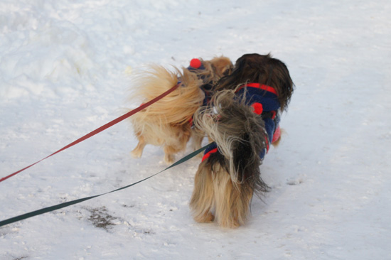

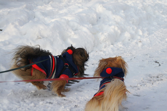

W kontekście trybu seryjnego istotnym czynnikiem jest autofokus. Jeżeli fotografujemy poruszające się obiekty, których odległość od nas zmienia się w trakcie wykonywania serii, powinniśmy zdecydować się na tryb AF-C.
Tryb seryjny z trybem AF-C autofokusu Sony α550 + Sony 18–55 mm f/3.5–5.6 DT SAM |
W przypadku korzystania z trybu seryjnego do fotografowania poruszających się obiektów, powinniśmy pamiętać, że to przede wszystkim my musimy śledzić poruszający się obiekt. Starajmy się go cały czas utrzymywać w polu działania wykorzystywanego punktu autofokusu, przesuwając aparat z prędkością dostosowaną do prędkości obiektu.

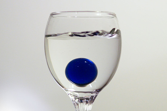

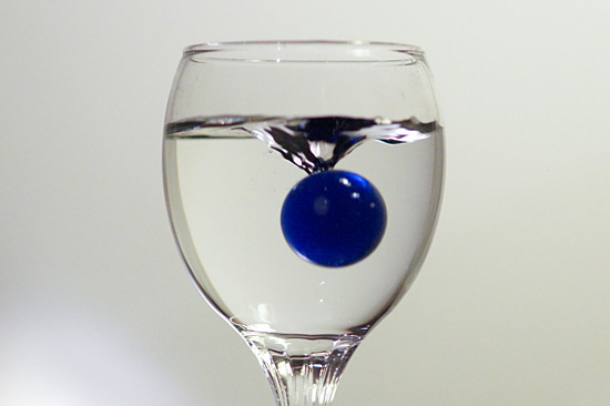

Tryb seryjny może mieć też zastosowania w zaskakujących sytuacjach. Czy próbowaliście kiedyś wykonać zdjęcie grupowe np. pięciu osobom? A może dziesięciu? Spróbujcie zrobić takie pojedyncze zdjęcie, w którym nikt nie zrobi głupiej miny, nie spojrzy się w złą stronę albo nie mrugnie oczami. Całkowicie statyczna scena, a okazuje się, że ratunkiem może być właśnie szybki tryb seryjny. Im szybszy, tym większa szansa, że nasza próba zakończy się sukcesem.
Sony α550 oferuje dodatkowo przyśpieszony tryb seryjny, pozwalający na wykonywanie 7 zdjęć na sekundę. Przyśpieszenie wynika z faktu, że ostrość oraz ekspozycja jest ustalana tylko przed pierwszym zdjęciem, a następnie pozostaje niezmieniona. Jeżeli zależy nam więc na jak najszybszej serii zdjęć, a jednocześnie warunki sprawiają, że ostrość i ekspozycja nie zmieniają się znacznie, tryb ten będzie dobrym wyborem. Sytuacja taka ma choćby miejsce w przytaczanym powyżej przykładzie walki bokserskiej. Inne sytuacje to np. wykonywanie dynamicznych zdjęć studyjnych.
Tryb seryjny z trybem AF-S autofokusu Sony α550 + Sony 18–55 mm f/3.5–5.6 DT SAM |
Powyższa seria miała na celu wyłapanie momentu wpadania obiektu do kieliszka. Zdecydowanie ważniejsza w takim przypadku jest jak największa prędkość serii – ekspozycja i ostrość nie musi być natomiast korygowana w jej trakcie w ogóle.
Używanie trybu seryjnego nie jest ujmą na honorze fotografa. Niektórych zdjęć nie da się wręcz wykonać ciekawie bez jego użycia, albo jest to bardzo utrudnione. Warto go stosować, oczywiście z umiarem i z odpowiednim uzasadnieniem. Wykonywanie serii przy każdej okazji, licząc, że któreś ze zdjęć w magiczny sposób będzie lepsze od pozostałych, oczywiście nie ma sensu. Odpowiednio użyte jest jednak jedynym wyjściem, albo przynajmniej nieocenioną pomocą.
