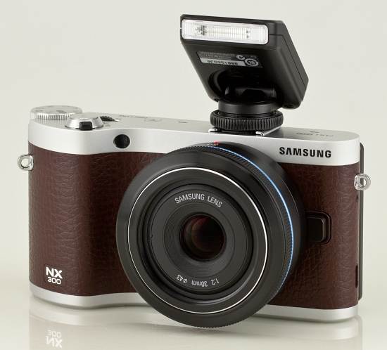

Pod względem wygody użytkowania NX300 przypomina testowany przez nas starszy model NX200. Prawa część korpusu aparatu jest wyraźnie pogrubiona, tworząc w ten sposób uchwyt, dzięki któremu NX300 dobrze leży w dłoni i trzyma się go całkiem wygodnie. Ponadto w tylnej części, gdzie przypada kciuk, zmieniło się nieco wyprofilowanie, co pozytywnie wpływa na komfort pracy z aparatem.
Dostęp do elementów sterujących w NX300 jest swobodny, a ich ergonomię można określić jako zadowalającą. Musimy jednak ponarzekać nieco na brak pierścienia sterującego na tylnej ściance aparatu. W przypadku modelu NX200 chwaliliśmy jego obecność i trudno nam zrozumieć, dlaczego konstruktorzy nowego bezlusterkowca zrezygnowali z tej funkcjonalności. Szczególnie, że producent określa NX300 jako flagowy model serii NX, zatem należałoby się spodziewać w jego przypadku obecności rozwiązań usprawniających obsługę aparatu. Podobnie jak w przypadku modelu NX200 przycisków dających bezpośredni dostęp do ustawień poszczególnych parametrów nie ma dużo, ale w tej kwestii możemy się wspomagać wygodnym podręcznym menu. Szkoda tylko, że w stosunku do modelu NX200 czy NX20 konstruktorzy ograniczyli liczbę dostępnych w nim ustawień, o czym pisaliśmy już w poprzednim rozdziale. Nie można jednak zapomnieć o technologii i-Function, która stanowi dodatkową funkcjonalność i ma pozytywny wpływ na wygodę obsługi aparatu.
Plusem z punktu widzenia użytkowania NX300 jest z pewnością możliwość odchylania ekranu, co szczególnie przydaje się podczas fotografowania z nietypowej perspektywy. Za zaletę można uznać również możliwość dotykowej obsługi aparatu, która w pewnym stopniu może kompensować brak pierścienia sterującego i skromniejsze menu podręczne, podczas dokonywania ustawień.

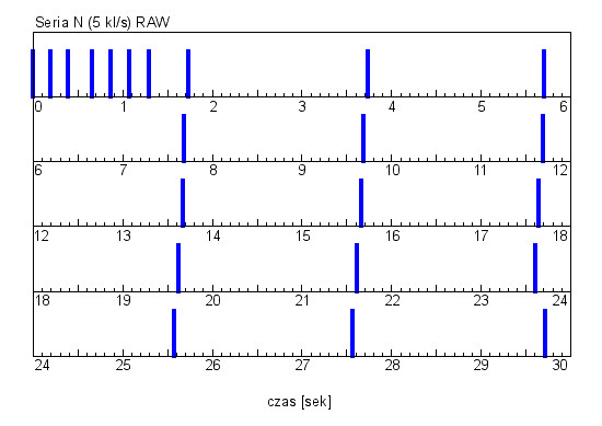

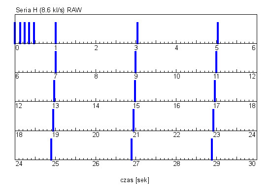

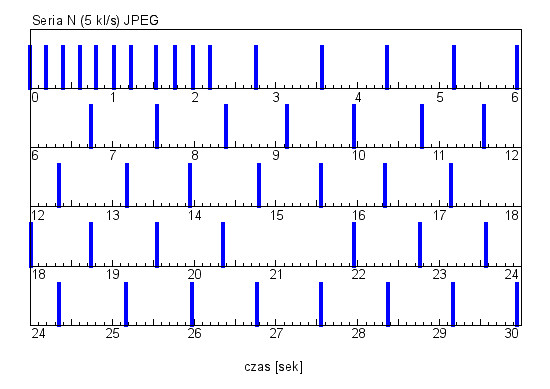

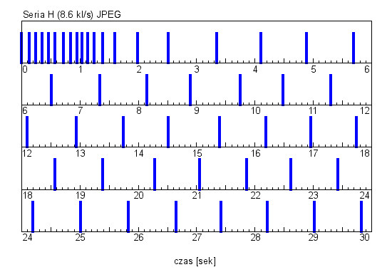

Spójrzmy teraz na dokładne wyniki naszych pomiarów trybu seryjnego. Na początek przedstawiamy wykresy dla trybu szybkiego.
Samsung NX300 - Użytkowanie i ergonomia
W przypadku JPEG-ów NX300 osiąga w początkowej fazie deklarowaną prędkość 8.6 kl/s, którą utrzymuje przez niecałe półtorej sekundy. Następnie aparat zwalnia do prędkości około 1.26 kl/s. Przy zapisie RAW-ów NX300 początkowa prędkość fotografowania utrzymuje się na poziomie około 8.3 kl/s zatem do maksymalnej wartości brakuje niewiele. Niestety widać, że seria jest bardzo krótka i zawiera jedynie 5 zdjęć. Po jej wykonaniu spowolnienie jest bardzo wyraźne, a średnia prędkość na tym etapie wynosi około 0.53 kl/s. Spójrzmy teraz na wykresy dla trybu wolnego.
W przypadku JPEG-ów, NX300 wykonuje na początku 15 zdjęć z prędkością 4.5 kl/s po czym zwalnia. Dalsze fotografowanie odbywa się ze średnią prędkość na poziomie około 1.23 kl/s. Przy zapisywaniu RAW-ów początkowa seria wykonana z prędkością 4.6 kl/s i zawiera 7 zdjęć. Po tym następuje zwolnienie do prędkości ograniczonej szybkością zapisu zdjęć na kartę, która podobnie jak wcześniej wynosi około 0.53 kl/s.

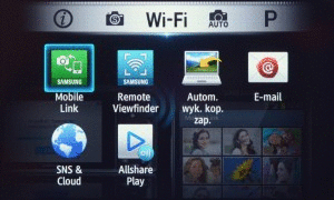

Samsungu NX300 został wyposażony w kartę sieciową Wi-Fi i oferuje rozbudowane funkcje związane z bezprzewodową komunikacją z urządzeniami zewnętrznymi. Zostały one zgrupowane w osobnym trybie dostępnym na kole nastaw. Tryb ten został podzielony na 7 kategorii w zależności od urządzenia i wykonywanej czynności. Opisujemy je pokrótce poniżej.

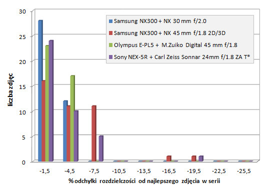

Standardowo w teście celności autofokusa wykonujemy serię 40 zdjęć. Przysłonę w obiektywie ustawiamy na f/2.8 i fotografujemy tablicę rozdzielczości, każdorazowo przeogniskowując obiektyw. Wyniki przedstawiamy w postaci histogramu, który prezentuje procentowe wartości odchyłek od najlepszego pomiaru MTF50 w serii. Test przeprowadziliśmy na dwóch obiektywach: Samsung NX 30 mm f/2.0 oraz Samsung NX 45 mm f/1.8 2D/3D.
Widać że w przypadku obiektywu NX 30 mm f/2.0 celność autofokusu jest na dobrym poziomie. Niemal 3/4 trafień mieści się w pierwszym przedziale odchyłek, a ponadto w żadnym przypadku nie zanotowaliśmy wyników o odchyłkach przekraczających 6%. Z obiektywem NX 45 mm f/1.8 2D/3D nie jest już jednak tak dobrze. Dostajemy bowiem wyraźnie mniej trafień w punkt, a w ponad 10 przypadkach odchyłki zawierały się w przedziale od 6 do 9%. Widać także, że przy dwóch zdjęciach testowany aparat wyraźnie nie trafił.

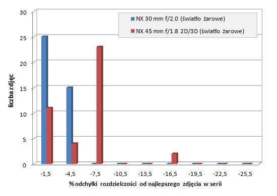

Sprawdziliśmy także celność systemu AF przy pracy w świetle żarowym, a wyniki dla obu obiektywów prezentujemy na poniższym wykresie.
W przypadku NX 30 mm /f2.0 sytuacja w zasadzie się nie zmieniła, a rozkład wyników jest podobny jak dla światła 5500K. Z drugim obiektywem jest jednak jeszcze gorzej. Liczba trafień w punkt się zmniejszyła i wzrósł udział zdjęć z odchyłkami z przedziału 6–9%.
