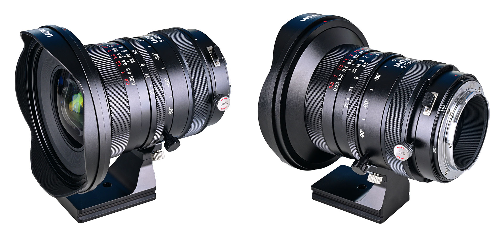

Oferta marki Venus Optics powiększyła się o spokrewnione ze sobą obiektywy 17 mm f/4 Zero-D Shift oraz 17 mm f/4 Zero-D Tilt-Shift. Będą one oferowane z sześcioma różnymi mocowaniami.

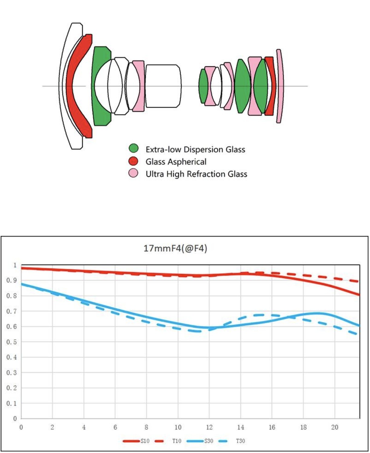

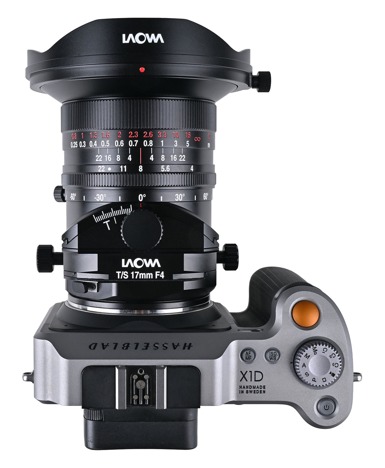

Obie dzisiejsze nowości dzielą ten sam układ optyczny składający się z 18 soczewek ustawionych w 12 grupach. Różnice między nimi sprowadzają się zatem do funkcjonalności mechanicznej – model Shift pozwala przesuwać oś optyczną o ±11 mm, a wariant Tilt-Shift oferuje przesunięcie o ±12 mm i pochylenie o ±10° (na matrycach Hasselblad X i Fujifilm G przesunięcie jest ograniczone do ±8 mm). Oba modele oferują też możliwość obrotu bagnetu względem reszty obiektywu o pełne 360° z kliknięciami co 15°.
Poniżej prezentujemy dane techniczne obu nowości.
Venus Optics Laowa 17 mm f/4 Zero-D Shift
Nowe obiektywy Venus Optics
  • Ogniskowa: 17 mm,
  • Światłosiła: f/4,
  • Pole widzenia: 104°,
  • Ostrość od: 0.25 m,
  • Maksymalne powiększenie: 0.131x,
  • Maksymalna wartość przysłony: 22,
  • Liczba listków na przysłonie: 14,
  • Mechanizm ustawiania ostrości: MF,
  • Konstrukcja: 18 elementów / 12 grup (5 elementów ze szkła HR, 4 elementy ze szkła ED, 2 elementy asferyczne),
  • Rozmiar filtra: 86 mm,
  • Przesunięcie osi optycznej o ±11 mm,
  • Obrót obiektywu względem bagnetu o 360°,
  • Dostępne mocowania: Canon RF, Fujifilm G, Hasselblad X, L-mount/Leica-SL, Nikon Z, Sony E,
  • Wymiary: 111 × 93 mm,
  • Waga: 770 g.

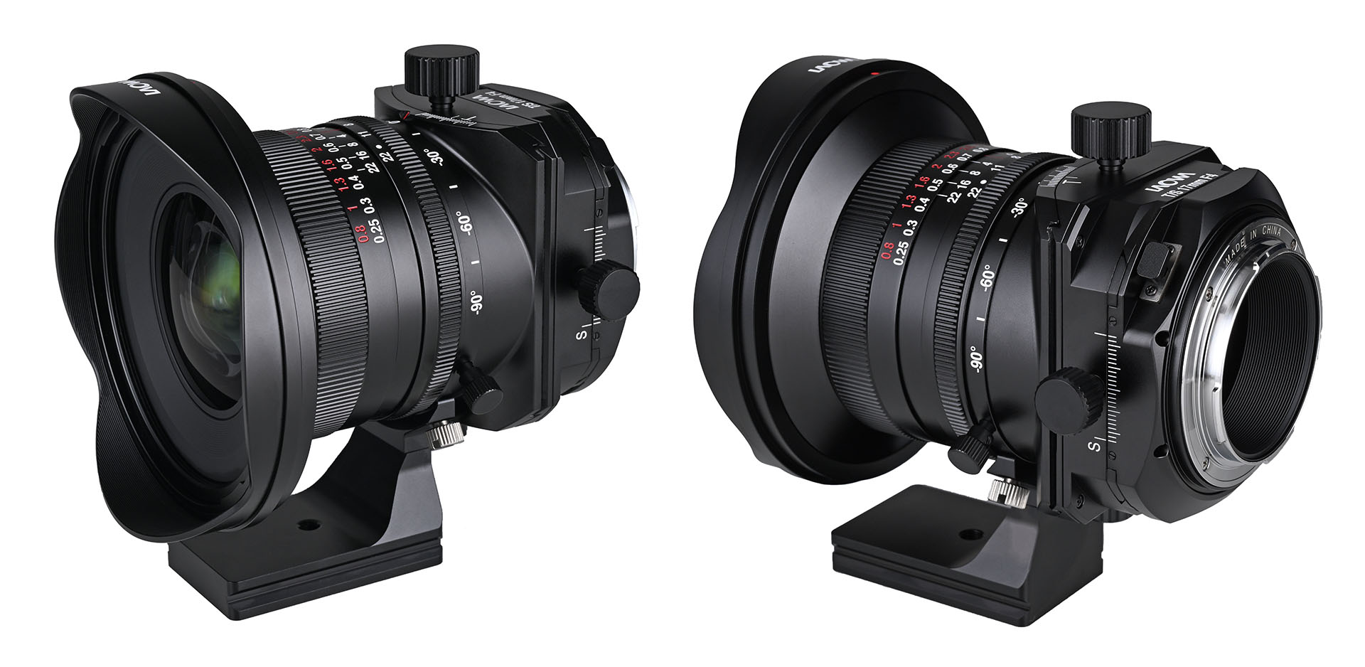

Venus Optics Laowa 17 mm f/4 Zero-D Tilt-Shift
  • Ogniskowa: 17 mm,
  • Światłosiła: f/4,
  • Przesunięcie osi optycznej o ±12 mm,
  • Pochylenie osi optycznej o ±10°,
  • Waga: 810 g.
Dostępność i ceny
Oba nowe obiektywy powinny być już dostępne do kupienia na stronie producenta. Ich sugerowane ceny prezentują się następująco:
  • Venus Optics Laowa 17 mm f/4 Zero-D Shift – 999 dolarów,
  • Venus Optics Laowa 17 mm f/4 Zero-D Tilt-Shift – 1249 dolarów.
